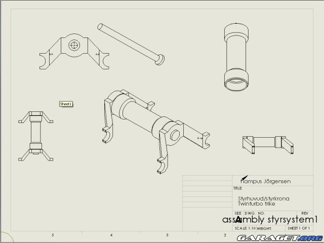

i väntan på bättre pengatider så har jag äntligen fixat solid works så jag kan fixa lite ritningat. börjar få tillbaka kunskaperna hyffsat från skolan nu.
här kommer en första slarvig ritning på styrhuvud,styrkrona. det är ungefär så här jag skulle vilja få till det dvs att att fästerna till gaffelrören försjuts nedåt jag tror att det skulle ge hojjen ännu mer lågt och kraftigt stuk. säg gärna vad ni tycker.
obs rake m,m är helt åt skogen på denna ritning men måste börja någon stans.

investera i en Tig svets och lär dig det, svetsarna blir sååå mkt bättre och slitstarkare,
och snyggare.
så synd då du lägger ner sån tid på projektet och svetsarna blir så fula.
sättet du har byggt bakvagnen på är lite vanskligt, inte hur den är utformad utan att skarva i a-armarna p ådet sättet med en migsvets,
kör du tid där får du en mycket seg svets som tål PLENTY.
en bra tig för stål/rostfrit hittar du för runt 5-10 000:-
Annars är det ju ett hel wacky bygge som är asfränt:) du verkar ju vara händig
Låna en Tig av någon annars:)

hade nog kanske varit kul att läsa ditt inlägg om förutsättningarna varit annorlunda. LÄS sidan 3 och ändra uppfattning.
a-armarna är bara prototyp det står också om man läser.
hur svetsarna ser ut är förövrigt en piss i havet i samanhanget jag vet om en svets är bra. jobbar som svetsare så...
bortsett från det var det kul att du läste tråden..
//hampus

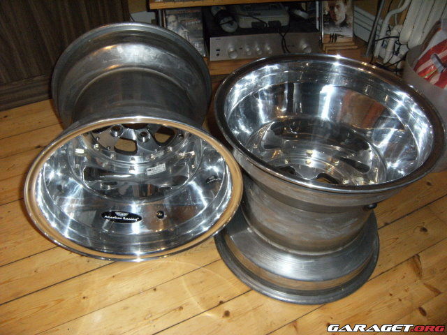

två stycken american racing trakstar på väg med bussen.smile 15*14 tum blir nicee

trevliga fälgar du!!

idag har jag fått mycket gjort. har köpt bakaxel från bmw med bultmönster 5*120 och så har jultomten varit här med fälgar. imorgon ska det mekas lite med axeln..
