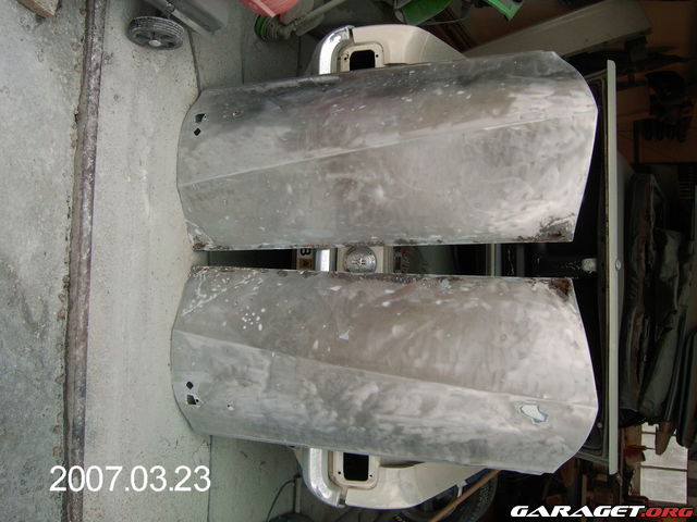

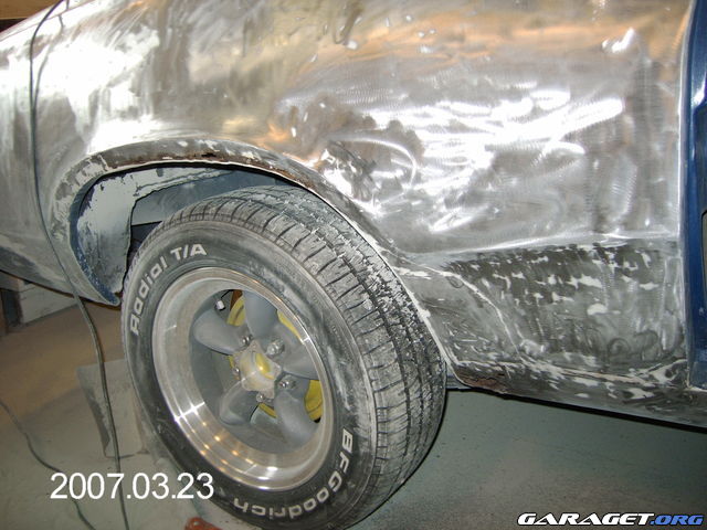

Just nu pågår rep av dörrar med nytt skinn på nedre delarna.
Slipat bort en massa spackel och 5-7 lager färg + grundfärger.

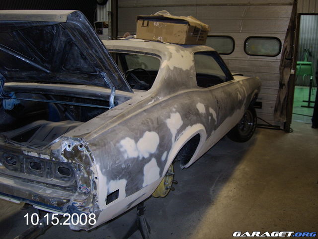

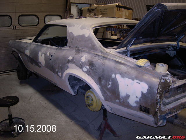

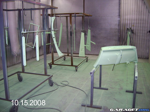

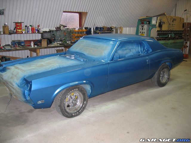

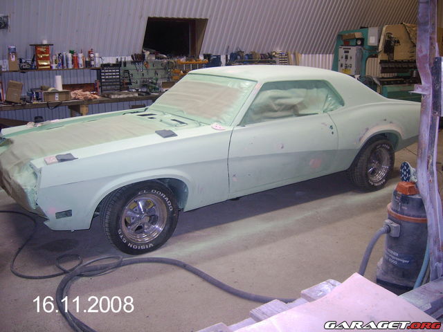

15/10 Besökte lackeraren idag!
Nu står bilen i "pipelinen för epoxygrund och sedan slipgrund.
https://www1.garaget.org/gallery/archive/56073/484167_i8n23k.jpg
https://www1.garaget.org/gallery/archive/56073/484168_hhavh6.jpg
Lackboxen med delar till en något äldre Ford epoxygrundade.

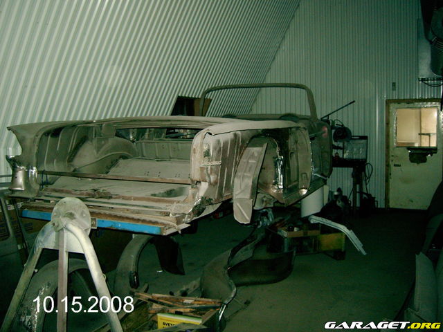

Bonusbild 2. Ett lite större projekt stod i ett hörn. Chevrolet Bel Air 55 Cabriolet.
https://www1.garaget.org/gallery/archive/56073/484176_8y6yug.jpg

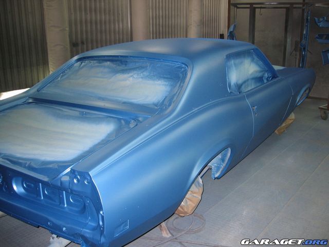

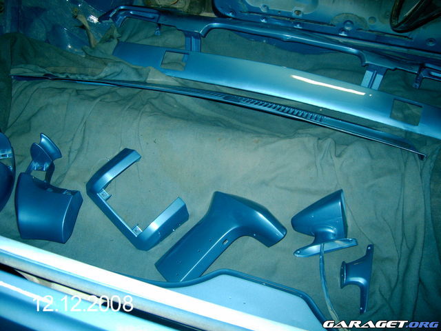

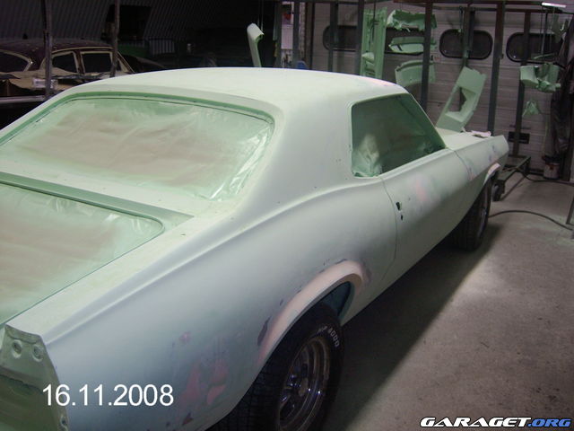

16/11 Första lagret epoxigrund är lagd, nu väntar ytterligare ett lager epoxi och sedan slipgrund.
https://www1.garaget.org/gallery/archive/56073/503140_cok4w3.jpg
https://www1.garaget.org/gallery/archive/56073/503136_bokasx.jpg
https://www1.garaget.org/gallery/archive/56073/503143_7uzr9u.jpg

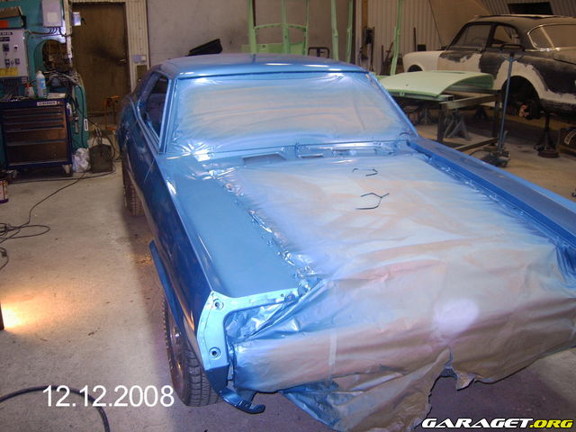

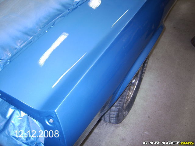

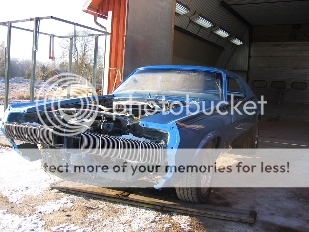

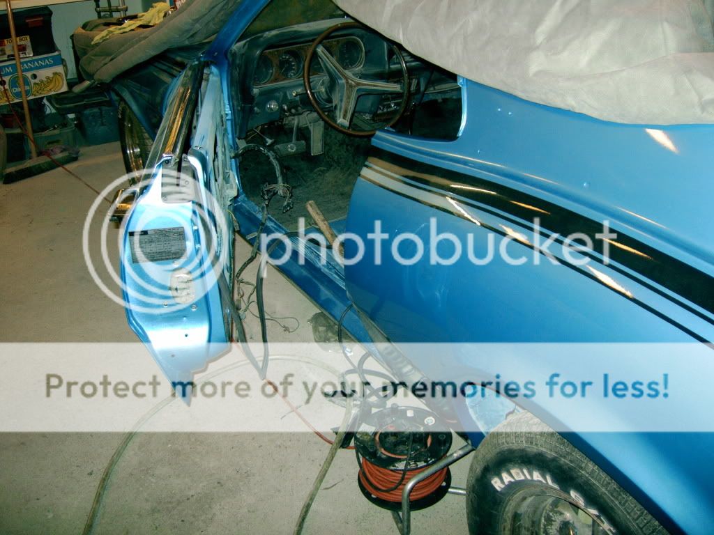

7/12 Igår blev bilen lackad, ja bilderna talar för sig själv. Idag så läggs klarlacken,,,,,
https://www1.garaget.org/gallery/archive/56073/516204_9vubf8.jpg
https://www1.garaget.org/gallery/archive/56073/516205_2bwt0n.jpg
https://www1.garaget.org/gallery/archive/56073/516206_3syuph.jpg

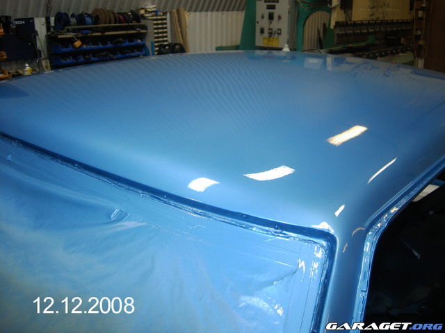

13/12 Ja då har man vart och kollat in bilen,,,,
Så här ser den ut nu, med 2 lager klarlack.
Nu skall klarlacken mattas ner och ytterligare 2 lager klarlack skall på.
Klarlacken har den karakteristiska apelsinskalsytan, men den poleras bort när alla lagren är lagda.
Här ser man kanske lite bättre vilken nyans det är på färgen, samtidigt skiftar den lite som "kamelont" färgen gör.
https://www1.garaget.org/gallery/archive/56073/520137_bqglbv.jpg
https://www1.garaget.org/gallery/archive/56073/520140_e4o8hb.jpg
https://www1.garaget.org/gallery/archive/56073/520139_8027qr.jpg
https://www1.garaget.org/gallery/archive/56073/520141_cd6sw6.jpg
https://www1.garaget.org/gallery/archive/56073/520142_e0ud1e.jpg

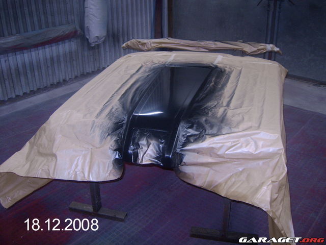

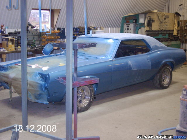

18/12 Svängde förbi lackeraren idag, pågående våtslipning av klarlack och påbörjad lack av stripes, därefter 2 lager klarlack ytterligare.
https://www1.garaget.org/gallery/archive/56073/523229_75efce.jpg
https://www1.garaget.org/gallery/archive/56073/523228_wettcb.jpg
https://www1.garaget.org/gallery/archive/56073/523227_j4t2uy.jpg

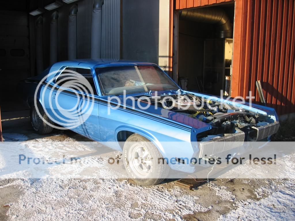

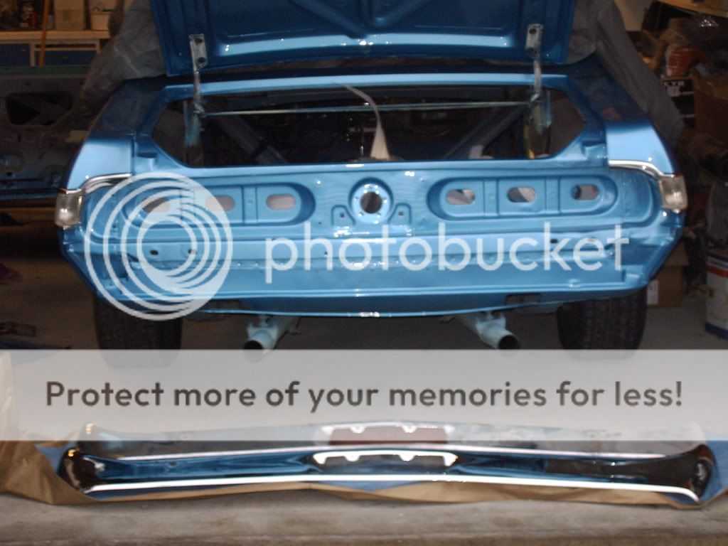

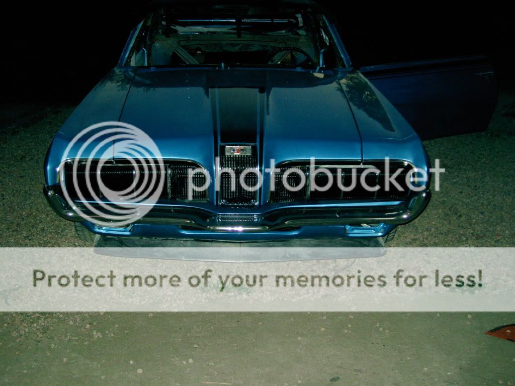

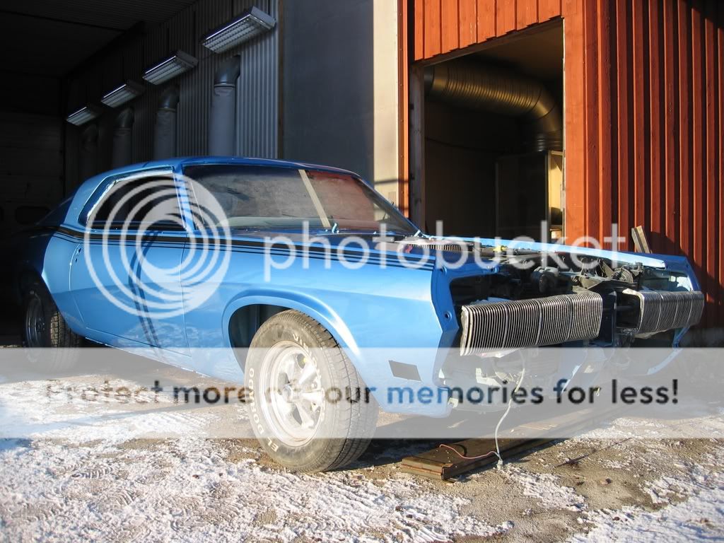

29/12 Lite bilder från lackeraren. Nu är stripesen och de sista lagren klarlack lagda.
Bara en polering av klarlacken återstår innan jag kan ta hem den för ihopsättning.
http://i442.photobucket.com/albums/qq145/XR7_album/mstripes1.jpg
http://i442.photobucket.com/albums/qq145/XR7_album/mstripes3.jpg
http://i442.photobucket.com/albums/qq145/XR7_album/mstripes2.jpg

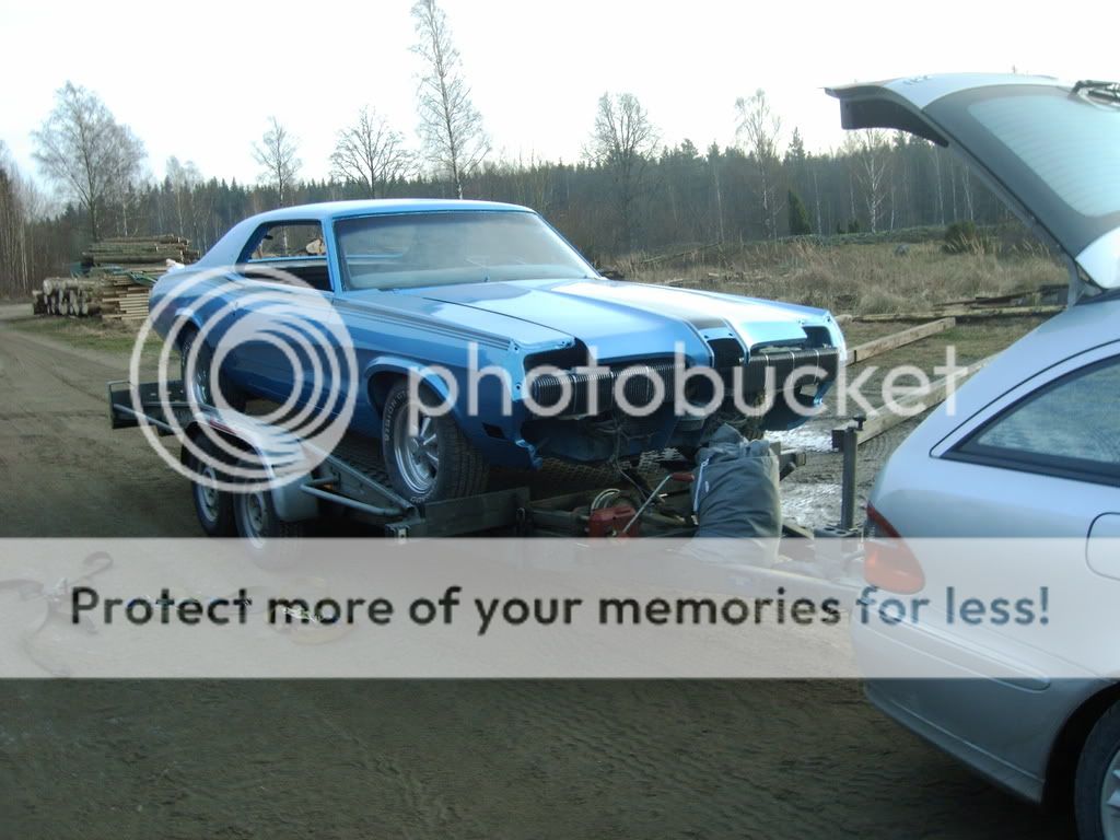

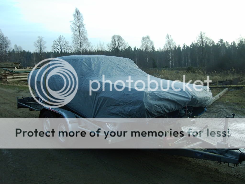

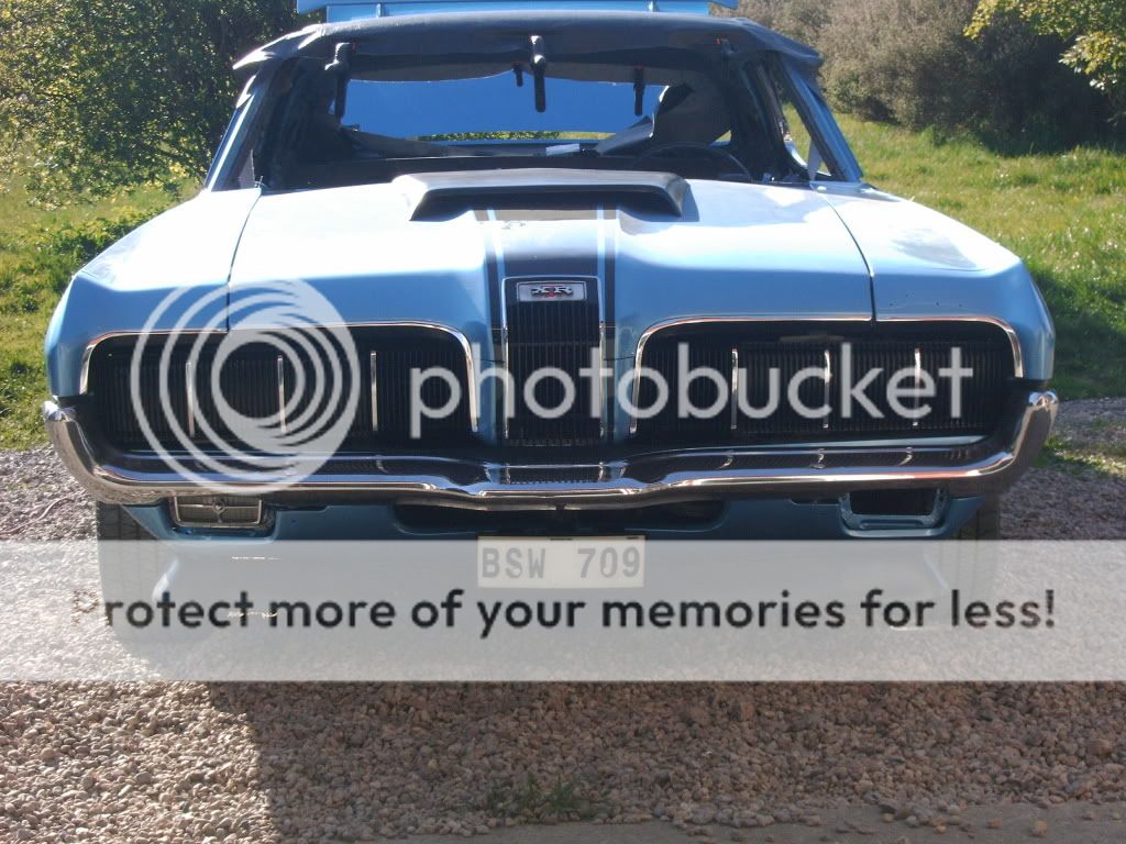

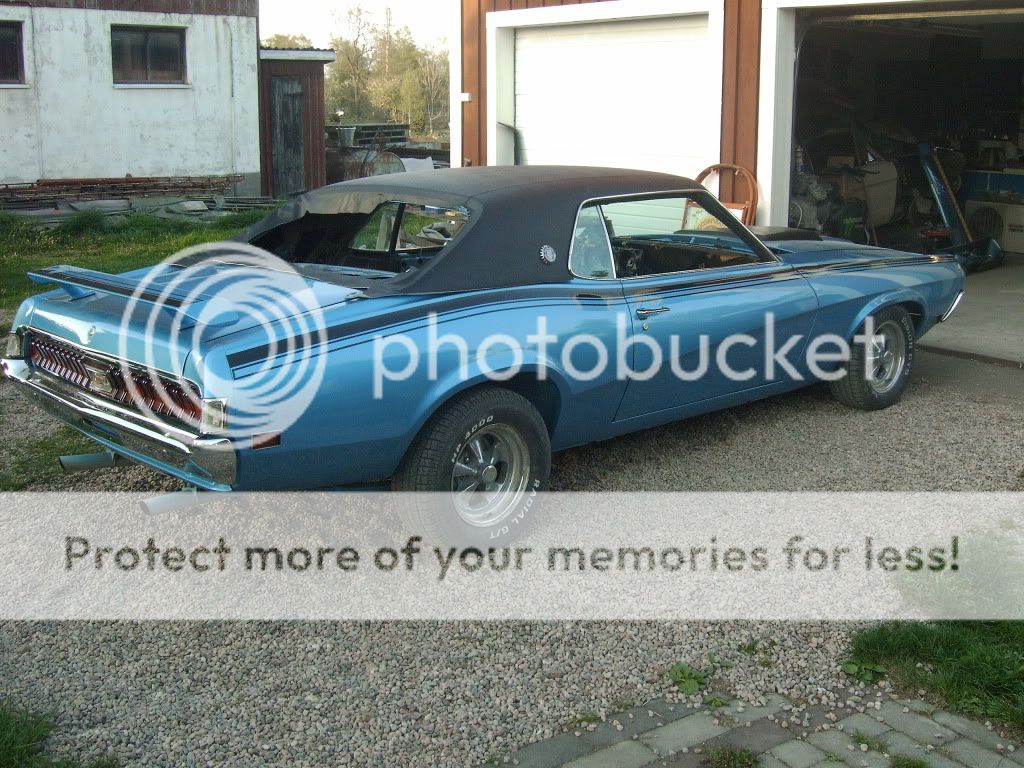

11/1 Ja, då har man hämtat hem bilen idag, vädret var perfekt ingen nederbörd och torra vägar.
Dock täckte vi över den för att skydda den mot ev grus eller annat som kan komma flygandes.
http://i442.photobucket.com/albums/qq145/XR7_album/IMAG0430.jpg
http://i442.photobucket.com/albums/qq145/XR7_album/IMAG0431.jpg
http://i442.photobucket.com/albums/qq145/XR7_album/imag0432.jpg

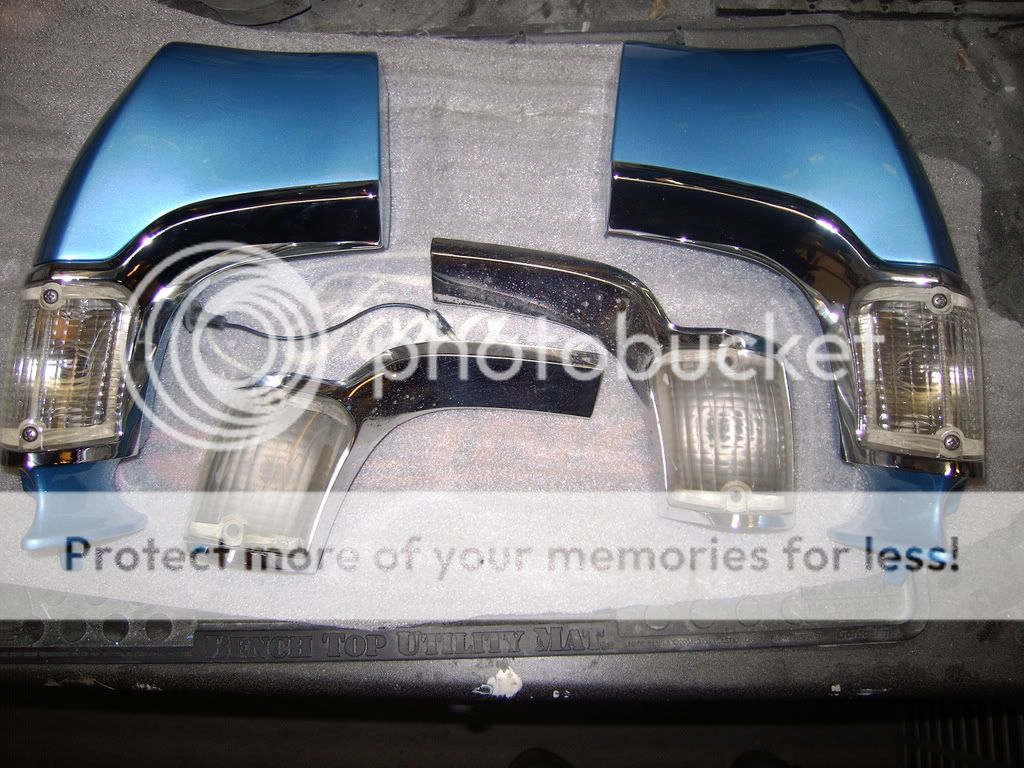

14/1 Började lite smått att pilla häromdagen, skruvade ihop de nya backuplightsen (backlamporna)
Syns lite skillnad på de nya och de gamla,,,,

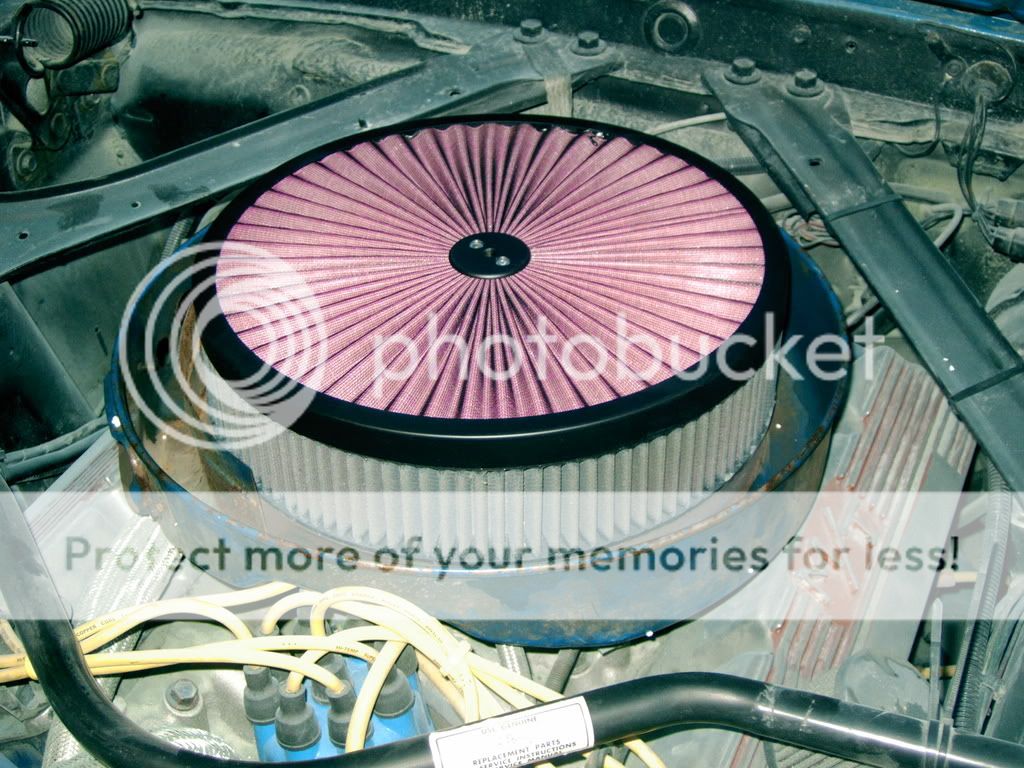

24/1 Ja då har man fått tag på en bottendel av orginalfilterburk.
Vad skall detta bli? Jo det skall byggas RamAir. Skitigt ja vet, men det är inget problem lite blästring och färg gör susen. Tillsammans med 3" högt KN filter samt ett "Extreme airfilterlid" filtrering genom locket kommer in luften inte vara några problem. Nu återstår att kapa upp ett hål i huven och införskaffa en tätning mellan huv och filterburken.
http://i442.photobucket.com/albums/qq145/XR7_album/IMAG0457.jpg

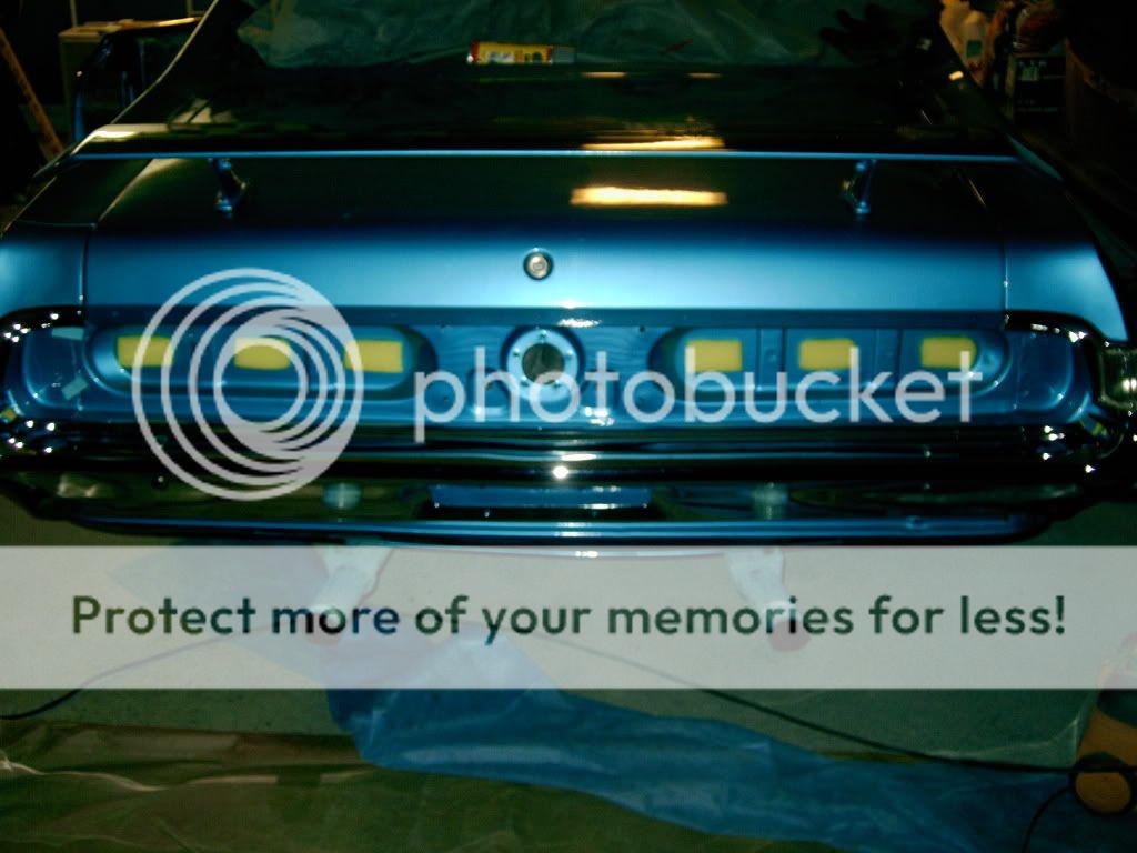

25/1 Hunnit med lite idag, fortsatt med rostskydd, städat golvet i kupen, påbörjad ljudisolering av kupen. Monterade backljusen på bilen samt grusplåten bak, packade även upp den nya stötfångaren som skall på bak. "ja vet första bilden är suddig, får ursäkta, då coffeinabstinensen var hög just då,,,"
http://i442.photobucket.com/albums/qq145/XR7_album/IMAG0459.jpg
http://i442.photobucket.com/albums/qq145/XR7_album/IMAG0458.jpg

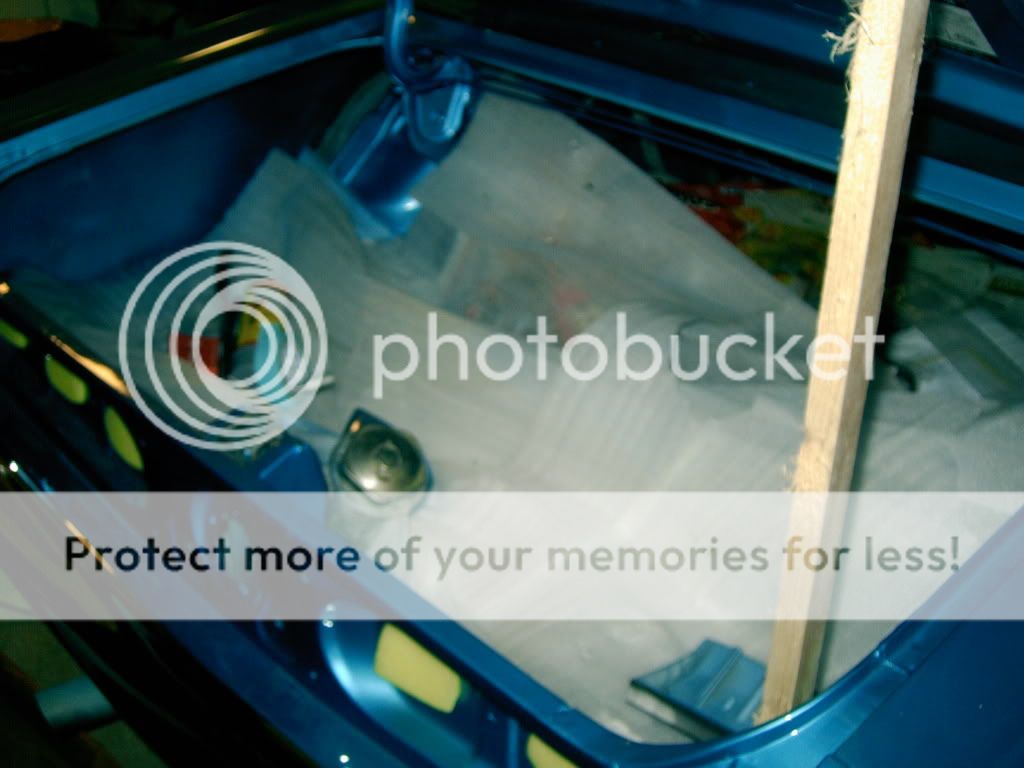

Backluckan färdig med limmad list renoverat lås m.m. Har även lackat bagaget med utsidans kulör inkl. klarlack.
http://i442.photobucket.com/albums/qq145/XR7_album/IMAG0491.jpg

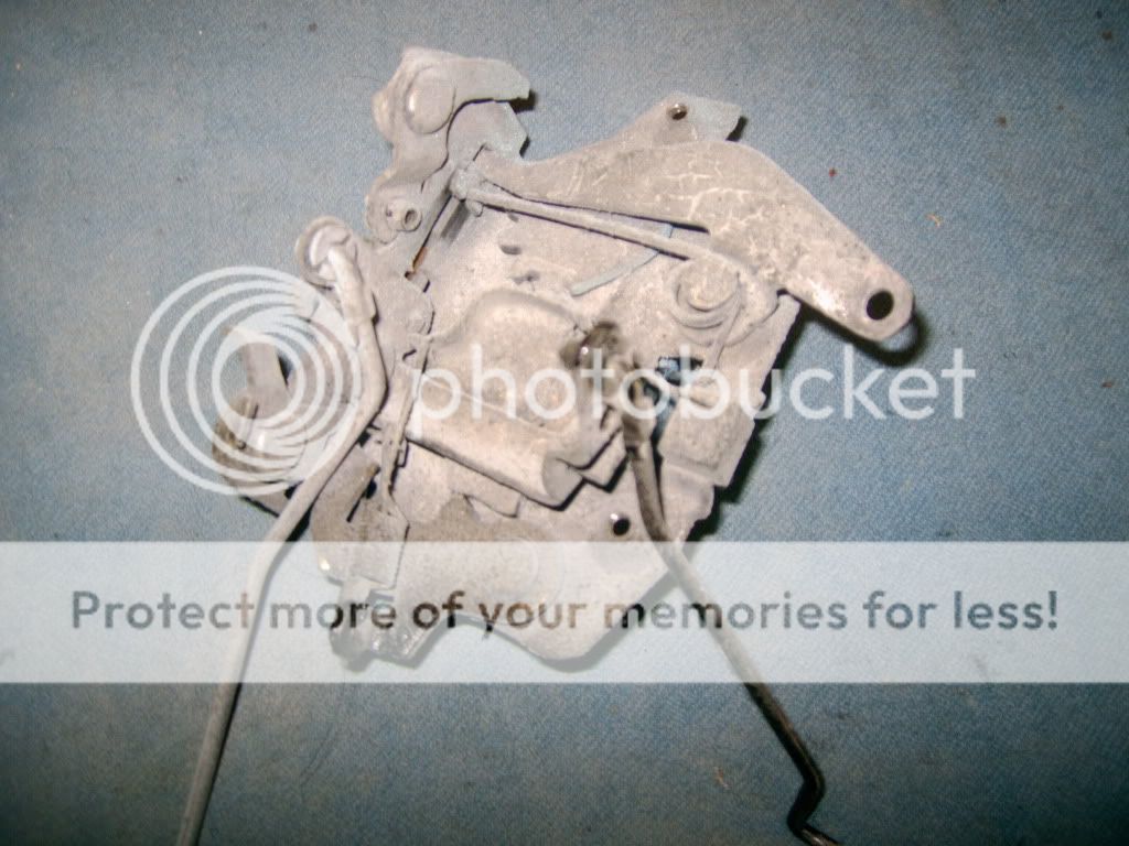

40 år gamla lås, fulla av skit, pågående rengöring, kanske centrallåset funkar sedan,,, roll
http://i442.photobucket.com/albums/qq145/XR7_album/IMAG0492.jpg

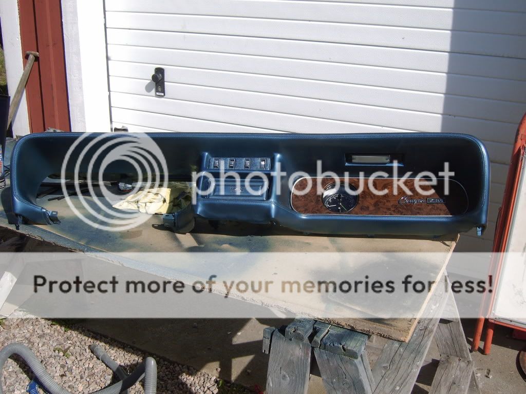

Ny renoverad instrumentpanel.
http://i442.photobucket.com/albums/qq145/XR7_album/IMAG0514.jpg

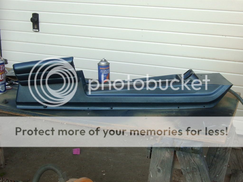

Renoverad mittkonsoll
http://i442.photobucket.com/albums/qq145/XR7_album/IMAG0515.jpg

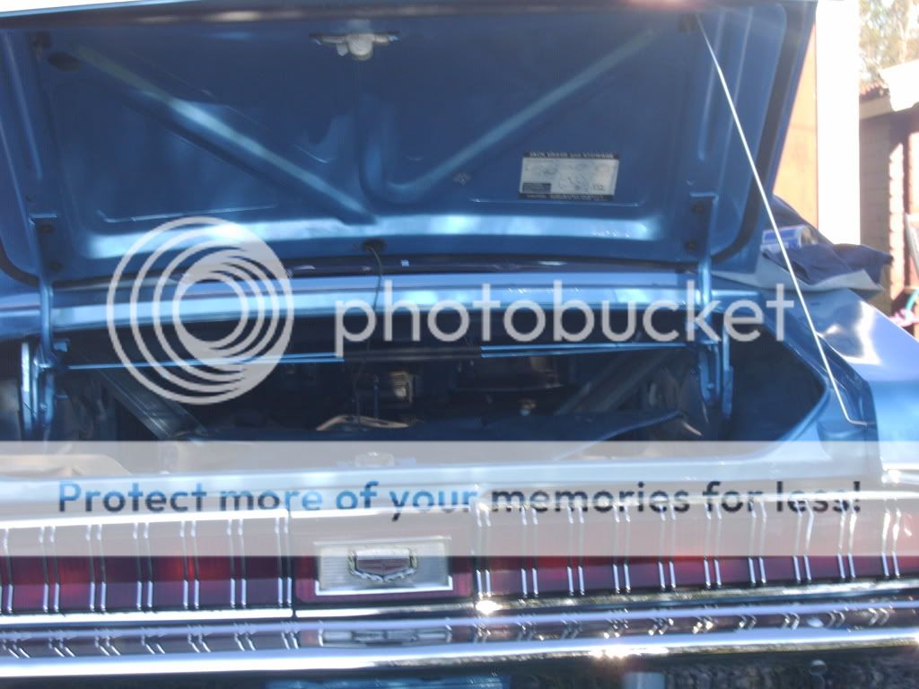

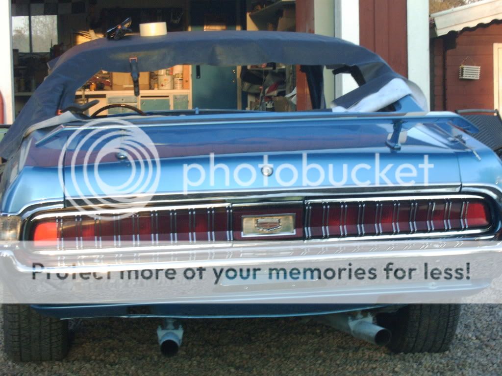

Spoiler provmontage
http://i442.photobucket.com/albums/qq145/XR7_album/IMAG0519.jpg

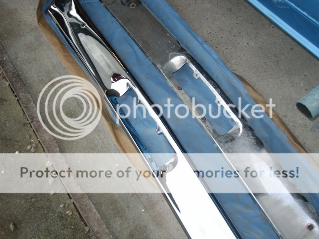

Ny kromad list skufflucka
http://i442.photobucket.com/albums/qq145/XR7_album/IMAG0518.jpg

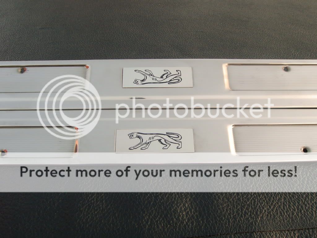

Nya rostfria tröskellister med custom dekal, skall vara fordlogga orginal.
http://i442.photobucket.com/albums/qq145/XR7_album/IMAG0517.jpg
Scoop och spoiler monterad, park/blinkers vänster saknas här,,,
http://i442.photobucket.com/albums/qq145/XR7_album/IMAG0521.jpg
Stag till baklucka monterat pga tyngden av vingen (orginal tillbehör)
http://i442.photobucket.com/albums/qq145/XR7_album/IMAG0522.jpg

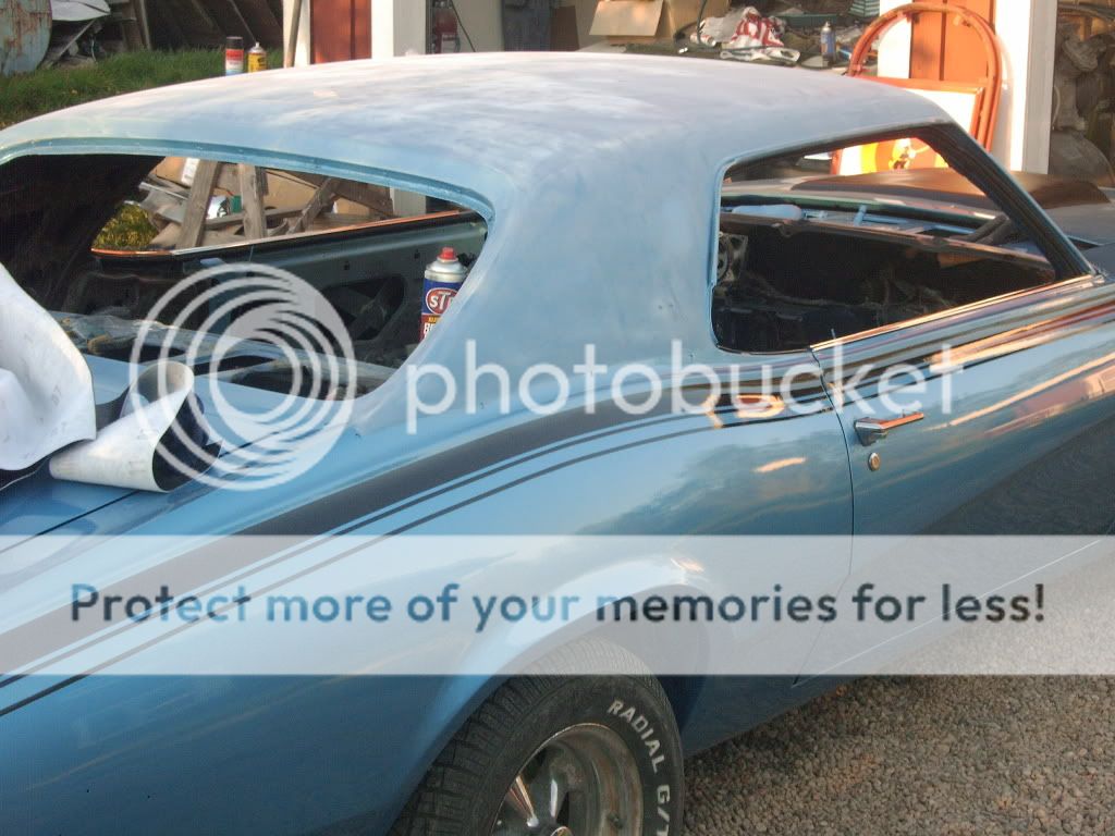

Taket ruggat före limning av vinyltaket,,,
http://i442.photobucket.com/albums/qq145/XR7_album/IMAG0524.jpg

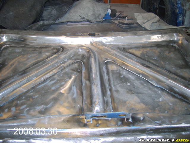

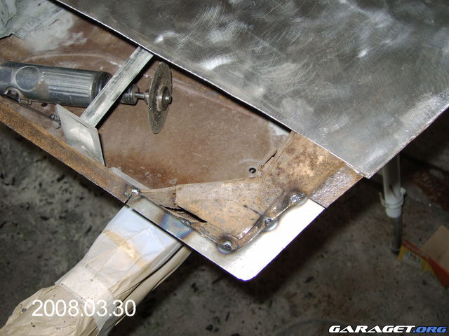

Jaha, arbetet fortgår, tidsödande att få kliniskt rent i alla skrymslen runt dörr och skuff hål bla.
Det mesta putsas bort med maskin, det knepiga skrymslena blästras, men jag hatar att få blästersand i både öron och kallingar.
Inredningen stolar mittkonsoll och matta ute och rengöring och målning av golvet påbörjat (ingen rost).

Tackar, nej jag kör med en skiva typ scotchbrite (en snarare ett 30 -tal i nuläget), hade många lager färg och grundfärger emellan, sista lagret körde jag med varsam hand,, funkar kanon.
Med i-he med damm i garaget.
Grovdammsugare sopborste och tryckluft råder iofs. bot på det med,,,

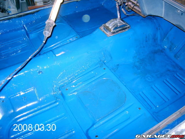

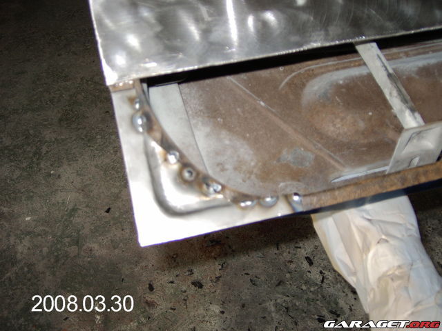

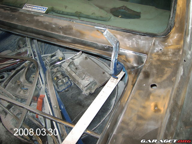

Jaha, lite bilder från förra veckans arbete,,,,
https://www1.garaget.org/gallery/archive/56073/300627_pxeubd.jpg
Golv målat med Fordblå, vad annars.

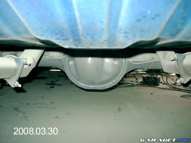

https://www1.garaget.org/gallery/archive/56073/300640_0of5tp.jpg
Undersida, helabilen är målad undertill med 2K färg, 9" bakaxel med 3:55 lamelldiff ligger och bidar sin tid.

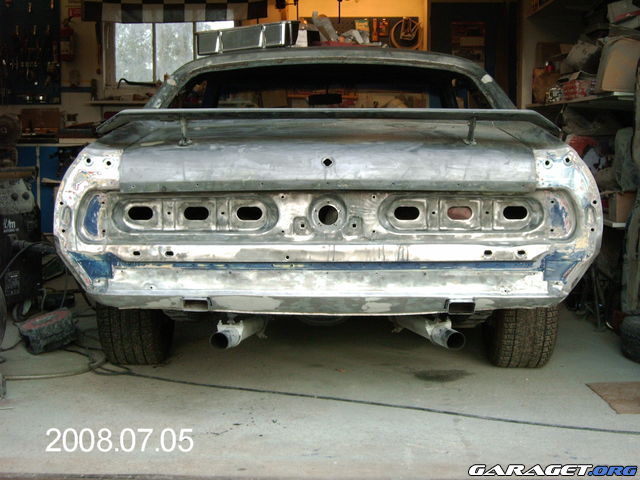

https://www1.garaget.org/gallery/archive/56073/300633_qs6m3e.jpg
Insida baklucka plåtren,,,,
https://www1.garaget.org/gallery/archive/56073/300635_1sqrf4.jpg
Kant runt skufföppning färdigputsad, i bagaget ligger alla lampor och lister som kommer att putsas upp innan montering.
https://www1.garaget.org/gallery/archive/56073/300650_ng0rb1.jpg
Börjat laga dörrarna, innerstruktur nya bitar tillverkade,,,
https://www1.garaget.org/gallery/archive/56073/300654_v1kutm.jpg
Slut för denna gången,,,

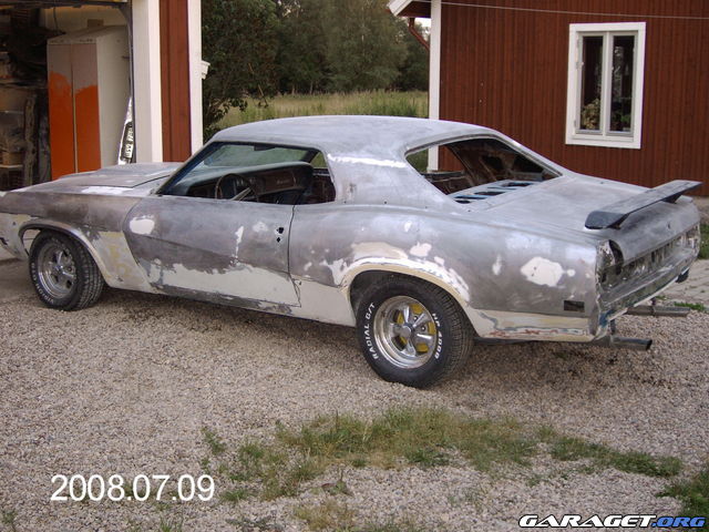

Här kommer lite bilder.
https://www1.garaget.org/gallery/archive/56073/396884_ctnbu6.jpg
https://www1.garaget.org/gallery/archive/56073/396901_tll6go.jpg
https://www1.garaget.org/gallery/archive/56073/396905_dux5f5.jpg

9 juli 2008

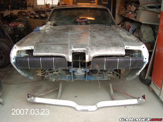

Lite finjobb kvar innan lack, scoop och framspoiler blir svarta.
Huv och sidostripes lackeras svarta, övrigt blir i sama färg som hela bilen, vinge speglar etc.
Nya avgasutsläpp är gjorda i grusplåten bak istf. de gamla 2,5" under tanken.
/Tommy.

Dörrar och skärmkanter är svetsade tennspacklade och sedan vanligt spackel för att hitta karossformen.
Har även sänkt ca 1" fram.
På väg från USA är kompleta bromsar bak nya slangar till servostyrningen, bakre stötfångare samt en stor låda med alla lister, fästdetaljer, emblem m.m. för att allt skall bli fräsht.
De gamla 14" Cragar SS fälgarna sitter bara på nu när den skall lackas.
/Tommy.

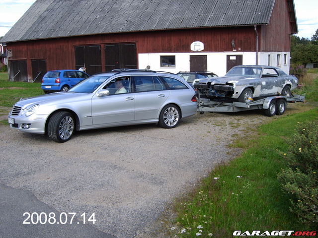

14 juli 2008
Idag bar det iväg till lack, fler bilder kommer under lackarbetet.
Fint ekipage?
/Tommy.
