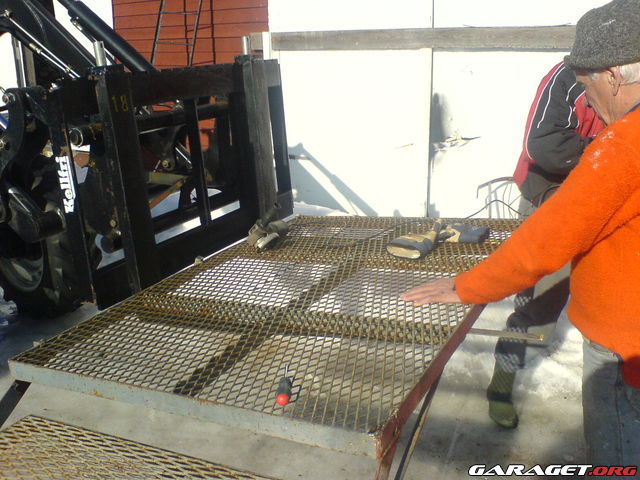

självklart behövs mer än så. jag kollade snabbt upp med min sälla granne och han hade 3 st gamla järn broar som låg och skräpade. så jag tog en och började skära ut " gallret " till botten på skåpet
https://www1.garaget.org/gallery/archive/64044/299737_gqbkcb.jpg
så..

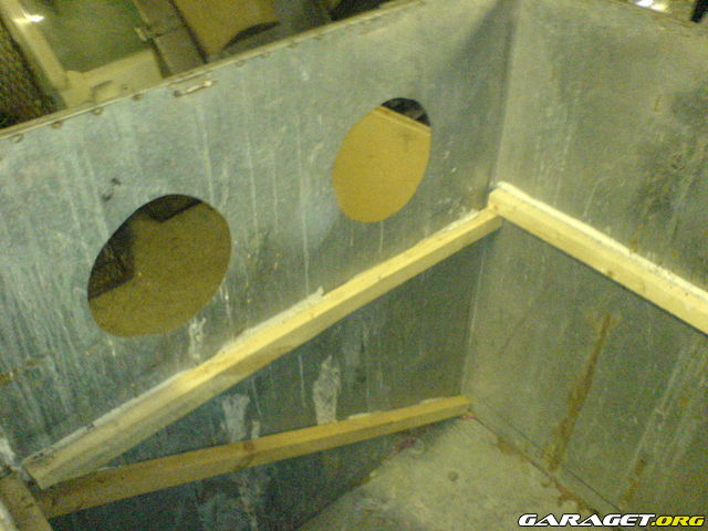

nu var allt material fixat ( utom det jag nyss beställde på swedol ) så jag sågade ut 4 st lister och monterade/justerade
https://www1.garaget.org/gallery/archive/64044/299752_n08tjl.jpg
funkar gott

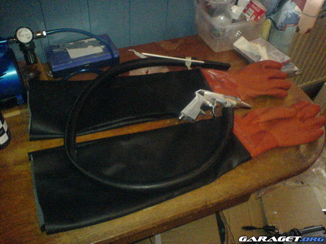

hemmagjorda handskar och den nya pistolen smile
https://www1.garaget.org/gallery/archive/64044/313573_6l1qu0.jpg

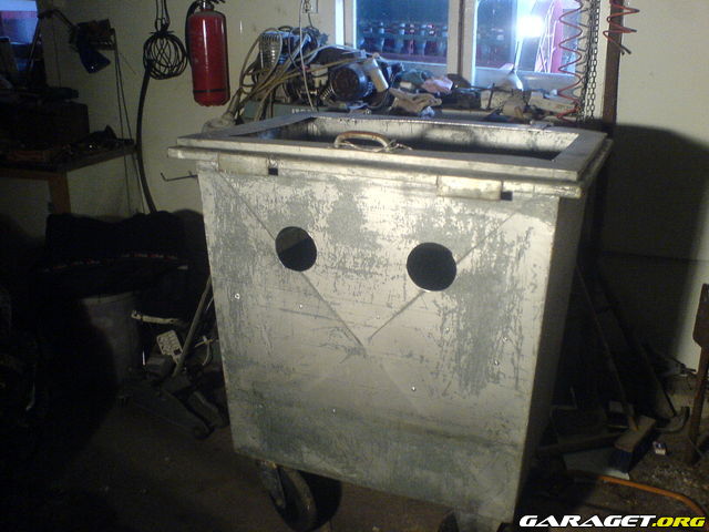

kapade upp hålet till " sikt rutan och för handskarna
https://www1.garaget.org/gallery/archive/64044/313587_uqcs0j.jpg
Lite bättre bild på hålet men sämre kvalite haha
https://www1.garaget.org/gallery/archive/64044/313598_pcljx3.jpg

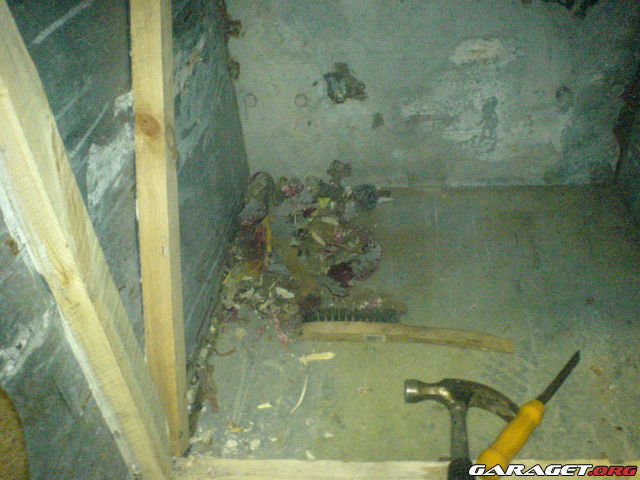

nu skall den rengöras smile
https://www1.garaget.org/gallery/archive/64044/313610_kpuwba.jpg
kunde skrapa ihop lite skit ialafall smile

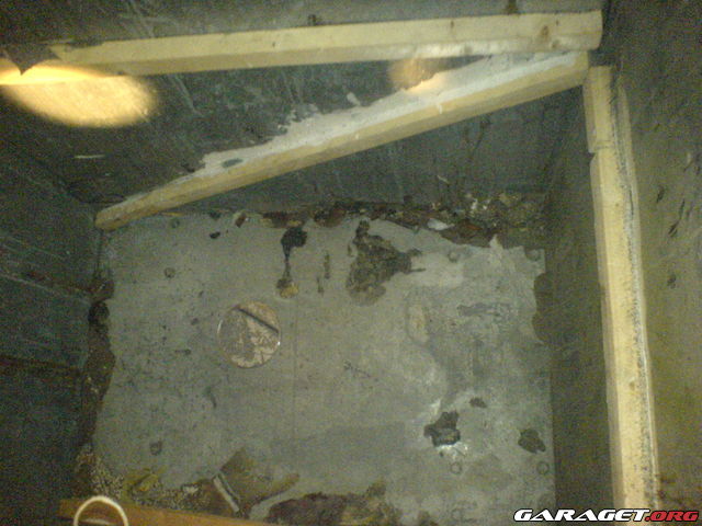

https://www1.garaget.org/gallery/archive/64044/313612_f5itj0.jpg

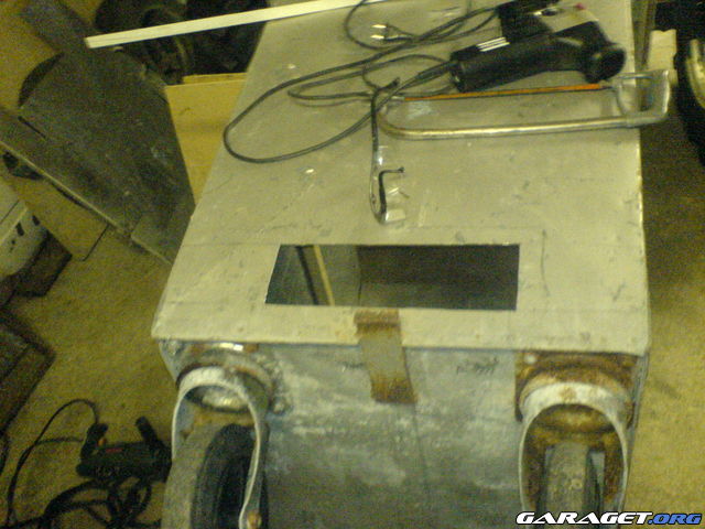

ritat streck efter botten hur den blivande " skjutluckan " kommer placeras
https://www1.garaget.org/gallery/archive/64044/313613_o4l4uw.jpg
så ser luckan ut som sanden ska forsa ut ur smile smile smile smile smile

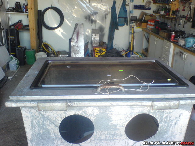

japp då är rutan på .. ( husvagnsfönster)
https://www1.garaget.org/gallery/archive/64044/319233_rumxqc.jpg

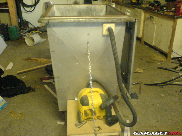

https://www1.garaget.org/gallery/archive/64044/330318_1t66fa.jpg
provosorisk hylla för dammsugaren
https://www1.garaget.org/gallery/archive/64044/330319_0rm7h7.jpg
slang fäst nere vid luckan och dragen ovanför gallret

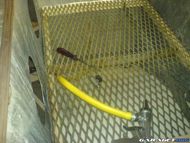

https://www1.garaget.org/gallery/archive/64044/334915_926gqe.jpg
Test monterat pistolen . passar bra men lite stum slang , några tips ?
