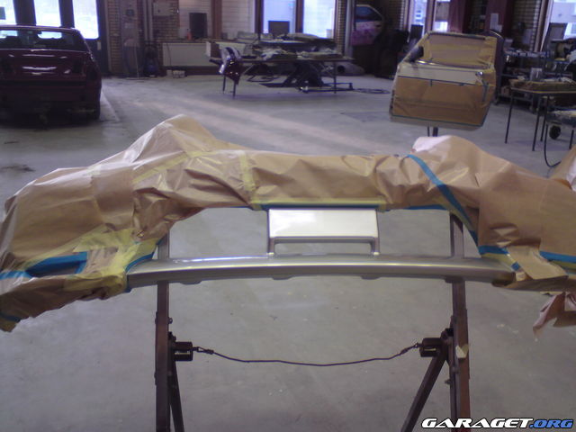

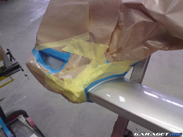

Börjat med grov maskering av fronten för att lägga till lite "sidenmatt" svarta detaljer smile
https://www1.garaget.org/gallery/archive/24769/561237_m4qvyq.jpg

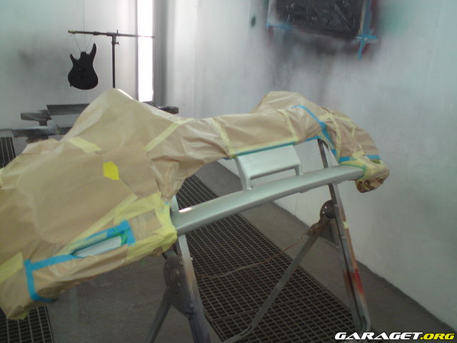

Grov maskering pågår..
https://www1.garaget.org/gallery/archive/24769/561239_m2r7c1.jpg

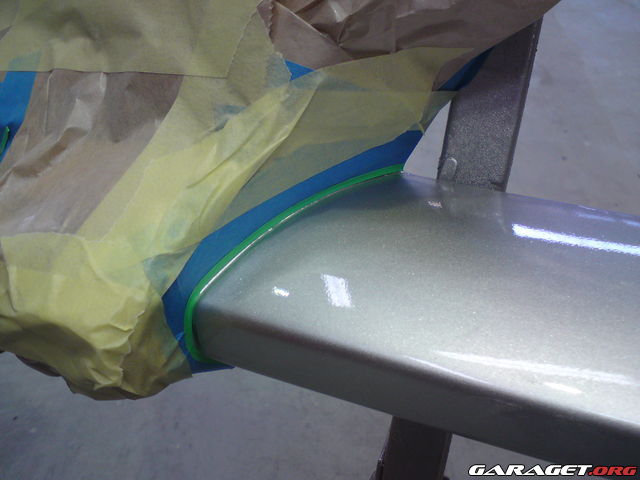

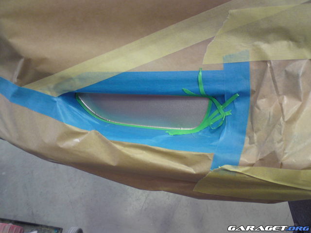

Fine-line tejp ditsatt, används för att få en bra kant/linje. tejpen tas bort innan färgen torkat på plats då färgen "Flyter" ut lite extra och ingen hög kant bildas..
https://www1.garaget.org/gallery/archive/24769/561246_iz921t.jpg

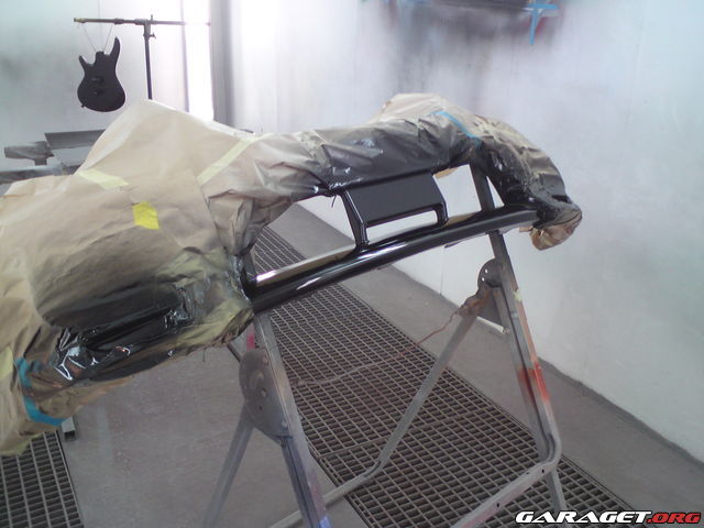

Time för Lack

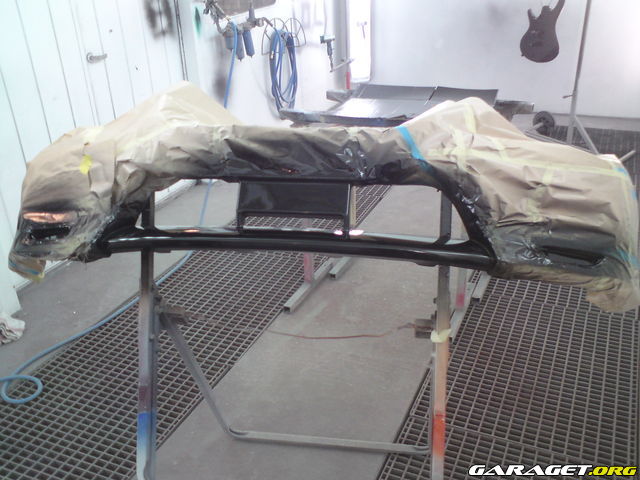

https://www1.garaget.org/gallery/archive/24769/561253_poieb5.jpg
Mattsvart dit lackat

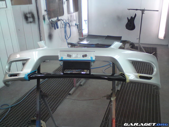

https://www1.garaget.org/gallery/archive/24769/561257_7gizdi.jpg
Fronten lackad och klar smile

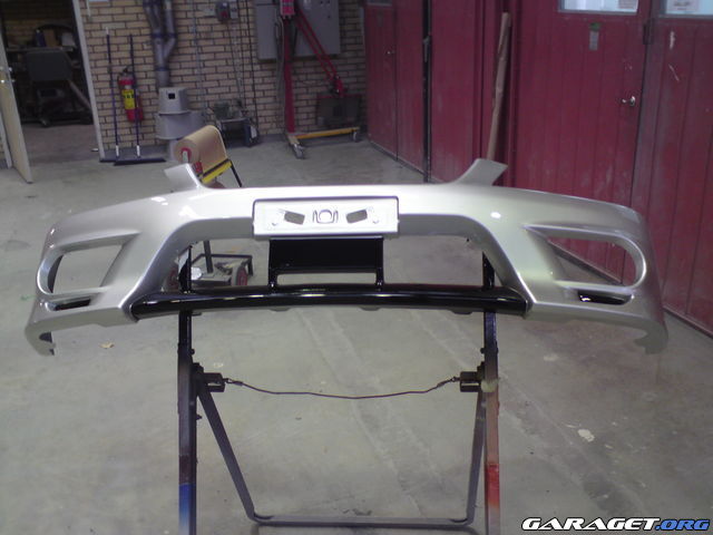

https://www1.garaget.org/gallery/archive/24769/561264_253vzt.jpg
Lite maskering kvar att ta bort smile
https://www1.garaget.org/gallery/archive/24769/561267_7ab3n3.jpg
Sådär, en kvälls vila nu bara sen kan ägaren komma och hämta den, Hoppas ägaren blir nöjd nu wink
