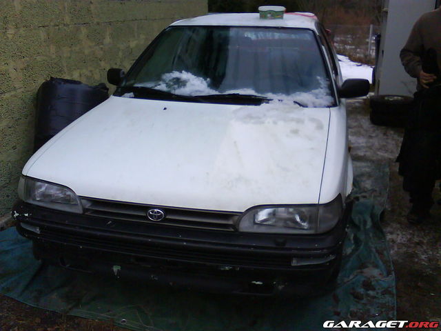

Update: Tja! Idag fick jag och Ludde gjort en hel del faktiskt smile Vi monterade nästan allt som vi plockat bort från bilen smile För några veckor sen monterades fronten bort så att den såg ut så här...
https://www1.garaget.org/gallery/archive/59709/491744_r16iu7.jpg
Men nu ser den ut så här smile
https://www1.garaget.org/gallery/archive/59709/540534_6h73uz.jpg
Efter att bilden togs så monterades blinkerglasen tillbaka och vi bytte till vinterdäck.
Men denna lilla saken är helt otrolig big_smile Den har inte varit startad sen juni, idag så startade vi upp den. Det enda vi gjorde va att kolla oljan och sätta i ett ny laddat batteri, den startade ungefär som att vi hade kört den bara nån timme innan tongue
Den har alltså stått i ett halvår men startar direkt utan problem, det gillar jag smile
Så imorgon ska den göras i ordning för besiktning, saknar dock avgasröret men det kommer i veckan. Men det ska fixas lite rost och skärmkanterna ska tejpas så de inte blir nån 2a på vassa kanter smile

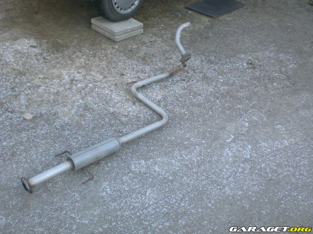

Nu är ett bättre begagnat avgasrör och monteringssats till det hemma smile
Det nya avgasröret va väldigt fräscht, långt över för väntan då det köptes på den skrot för bara nån hundring smile
Så på fredag kommer det monteras och i början på nästa vecka ska den besiktas smile För nu är den påställd och försäkrad, så att det är bara besiktning kvar innan den kan börja användas igen smile
Men återkommer på fredag med en update smile

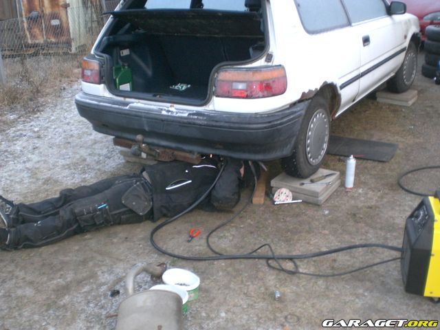

Update: Tja! Nu har det hänt lite till på bilen, jag och Ludde va säkert ute i 6 timmar i -5 grader och jobbade på för att få bilen färdig smile
Vi började med att riva bort gamla avgassystemet.
https://www1.garaget.org/gallery/archive/59709/545595_si2xy5.jpg
Som ni ser gick ena änden av när vi plockade bort de tongue Kan ju säga att ett utav hålen satt just där.

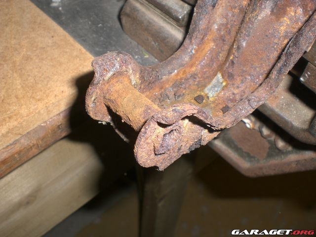

Sen kom nästa problem, upphängningen till ljuddämparen som vi bara skurit av på mitten.
https://www1.garaget.org/gallery/archive/59709/545596_81zro9.jpg

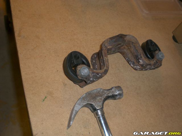

Så det blev till att plocka fram vinkelkap och borrmaskin och leta fram passande bult...
https://www1.garaget.org/gallery/archive/59709/545600_xtr47n.jpg

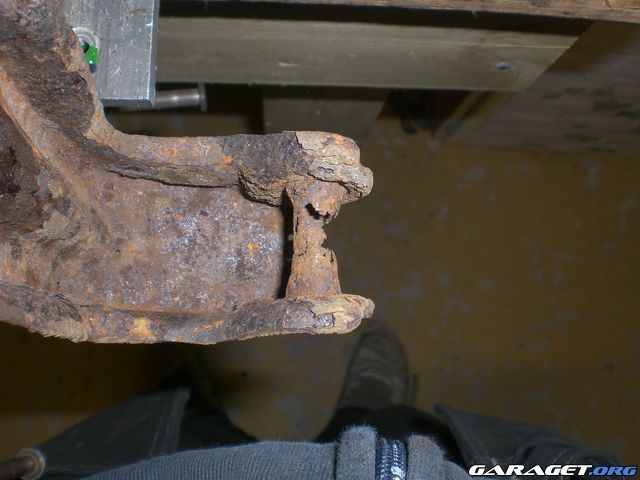

Så här såg andra sidan ut så det va ju tur att vi skulle byta ut gummit...
https://www1.garaget.org/gallery/archive/59709/545603_w07513.jpg
Och så här blev resultatet, dock såg jag sen att det fanns grejer till det i lådan med monteringssatsen med bult, mutter och rör roll

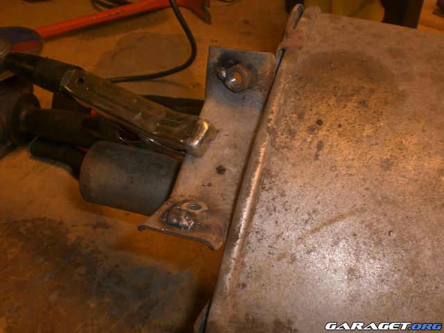

Vi dök då på ett nytt problem, det va väldigt trångt att få på "krokarna" till gummiupphängningen på plats eftersom ljuddämparen och lite av värmeplåten va ivägen. Så det vart fram med svetsen då vi fick en ny snilleblixt smile
https://www1.garaget.org/gallery/archive/59709/545612_3m68ze.jpg
Eftersom "krokarna" gick att skruva loss svetsade vi fast 2 muttrar på insidan av ljuddämparen, hängde på krokarna på gummit och sen va det bara att skruva fast ljuddämparen där på igen smile Lite pilligt de med, men bra mycket enklare än alternativet big_smile
