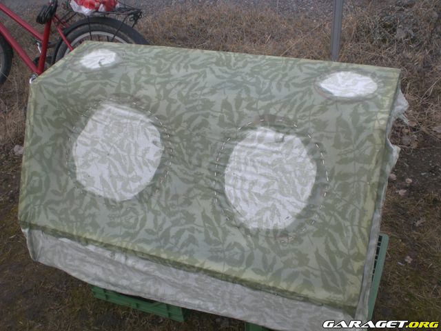

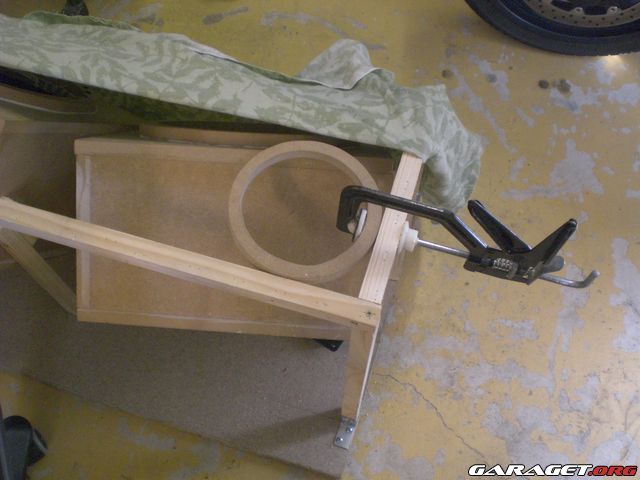

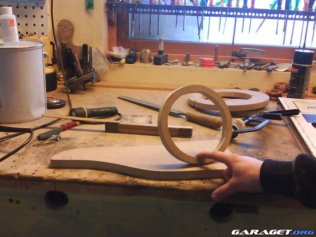

Update: Tja! Det va ett tag sen det hände något här tongue Men den går just nu som min packåsna till och från skola/jobb.
Men idag gick vi upp tidigt på vår lediga dag för att hinna med en del. Till och börja med bestämde vi oss för att fortsätta på högtalarhållarna, så bafflar till ett par 6.5" gjordes. Vi skippar 6*9or då det är enklare att göra bafflar till 6.5" tongue
https://www1.garaget.org/gallery/archive/59709/604005_swfujv.jpg
Dom tänkta högtalarhållarna.

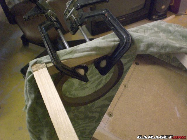

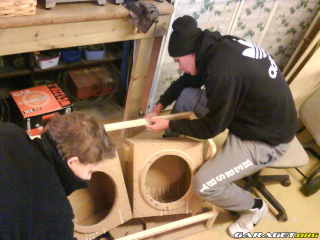

Vi har faktiskt redan gjort ett försök med att slänga på polyester på fleecen, men de härdade inte. Så medans jag gjorde bafflar satte sig Ludde och Oskar och rev bort fleecen och alla häftklammrar.
https://www1.garaget.org/gallery/archive/59709/604006_0hduc3.jpg
Oskar och Ludde river bort tyget som vi skulle gjutit på och ersatt med ett annat bättre...
Sen spände vi upp tyg som vi testat att slänga på lite polyester på. Och de härdade så fint så smile
Så på med det och sen testa nya högtalarhållarna!
https://www1.garaget.org/gallery/archive/59709/604008_aetreo.jpg
Lagom trångt, men de blir bra till slut smile Nytt tyg på plats!

Ena baffel sprack när vi häftade fast tyget i baffeln, så den är limmad nu och håller på att torka. Så tyvärr hann vi inte lägga på ett lager polyester som vi hade tänkt att göra. Men de ska vi försöka hinna med under veckan så det blir gjort någon gång.

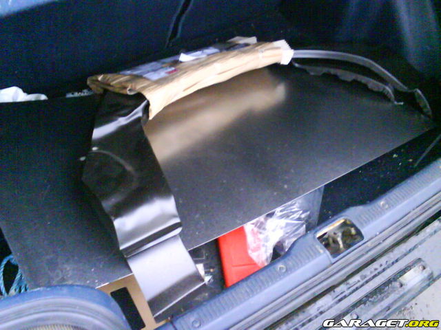

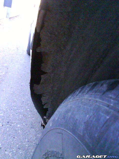

Update: Tja! Nu är dom nya skärmkanterna hemma smile Nu har man lite mer perspektiv på hur mycket plåt som har försvunnit tongue
https://www1.garaget.org/gallery/archive/59709/605377_9fe08g.jpg
Nya skärmkanterna och lite extra plåt för att fixa hjulhusen.

Så det ska bli väääldigt skönt att få detta fixat smile Blir den lite finare också.
Nu ska vi bara klura ut bästa och enklaste sättet att byta skärmkanter på. Sen ska de kapas o svetsas smile

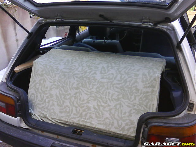

Update: Tja! Jag och Ludde slutade ganska tidigt i skolan idag, så vi åkte hem, hämta Corollan och åkte sen till Ludde för att fixa lite smile
Började först med att göra färdigt med nya tyget på baslådan, sen bar vi ut den och gav den första lagret polyester.
https://www1.garaget.org/gallery/archive/59709/608711_o9r9ko.jpg
Första lagret polyester lagd på baslådan smile

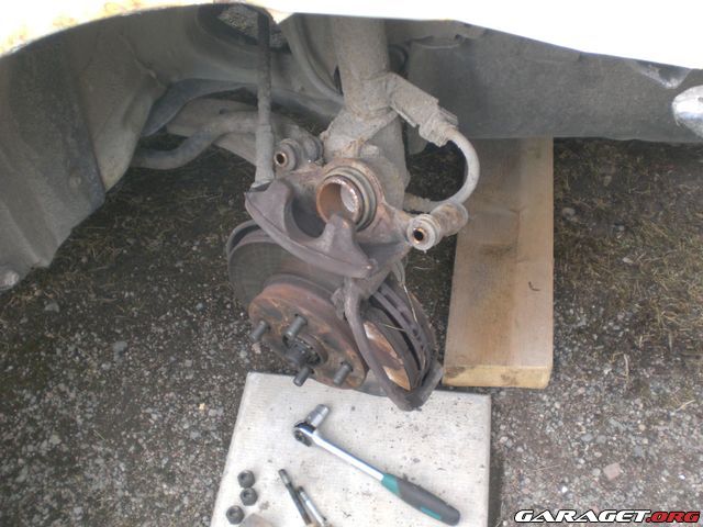

Sen fortsatte vi med bilen, vi har ju haft ett litet problem med att det låter jäkligt mycket när man ligger i drygt 60 km/h. Det problemet som jag frågade om i tråden tidigare.
Testade med att motionera bromsarna när vi ändå hade bort hjulen.
https://www1.garaget.org/gallery/archive/59709/608723_ihe5tu.jpg
Bromsmotion pågår!
Och vips så va ljudet borta big_smile Vill minnas att någon sagt till mig att det inte kunde vara bromsarna som gav detta ljudet, men ack så fel den personen hade! Skönt när det är det felet man tror och slippa lägga ner timmar och pengar på felsökning smile
Inte nog med det va klossar och skivar rätt fräscha ändå, trodde att det skulle vara dags för byte på dom tongue Dock är det nog dags för att se över bromsbackarna och smörja upp lite där, de gick lite trögt när man snurra på hjulen. Men det blir en annan vecka tongue
