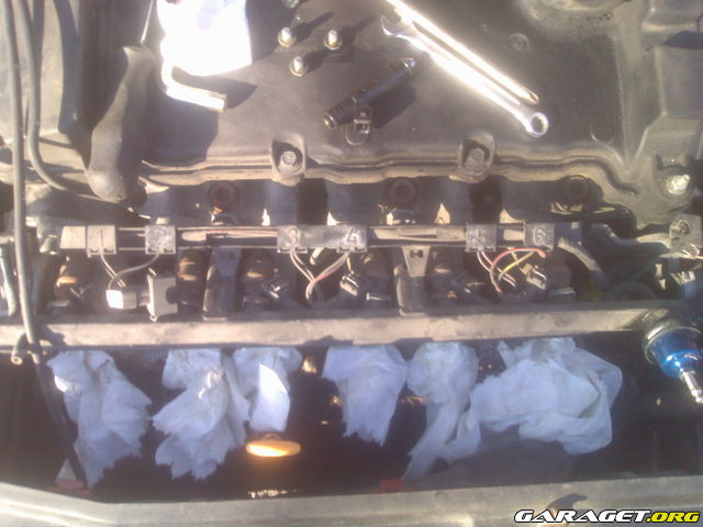

Orginal spridare
https://www1.garaget.org/gallery/archive/9339/305867_w6j5nw.jpg

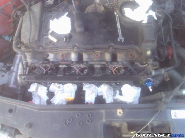

Efter ca 30 min Siemens Deka spridare(630cc @ 3bar) med nya o-ringar och eurospec ställbar btr tryck mätaren ska kopplas in på fuelrailen också

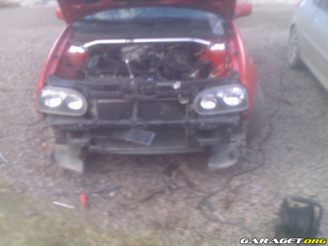

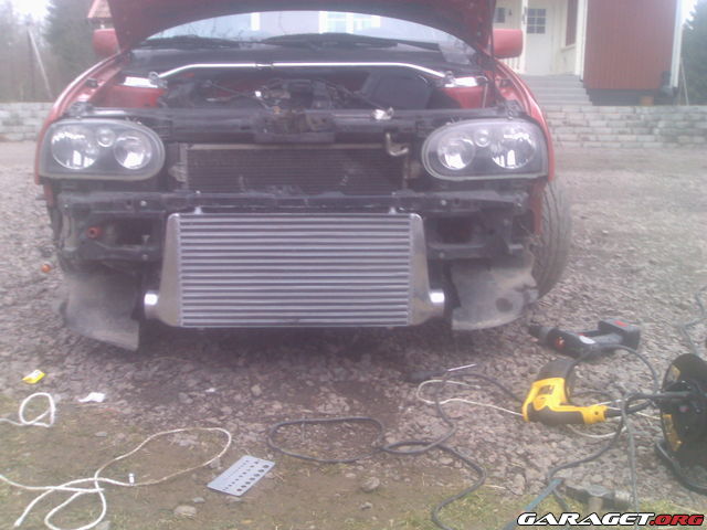

Min ic är 300x700x74 det är rätt rejält och på en golf som igentligen inte ska ha ic och som har massvis med extra kylare är det rätt trångt....vart att kapa bort större delen av fronten
Så långt kom jag igår idag ska jag vålda på grenrören montera min walbro och slutgiltig injustering av ic hade jag hoppats på....

https://www1.garaget.org/gallery/archive/9339/307549_yyh3fa.jpg
Vilja Våld Vinkelslip så går det mesta fronten gillade dock inte ic:n den måste längre in men det går alltid att lösa

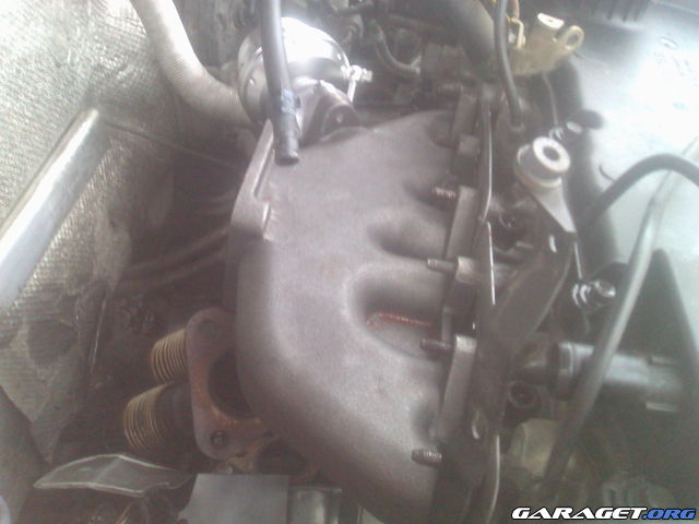

https://www1.garaget.org/gallery/archive/9339/307550_bbvbjq.jpg

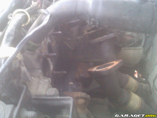

idag kommer turbon sitta där fått bort ena grenröret det andra jävlas sista muttern var rund dragen så blir att spräcka den men den sitter riktigt illa så det tar en stund

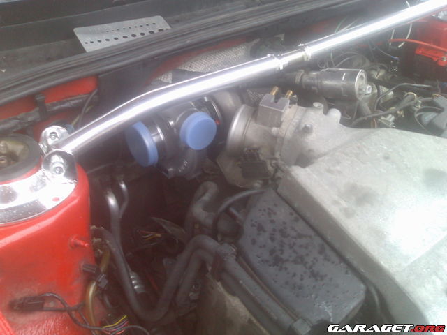

4 avdragna pinnbultar och 4 runddragna skruvar som fick spräckas och sågas sönder så rolig var min dag igår smile nåja til list fick jag dit nya pinnbultar och provmonterade grenör + turbo visade sig att turbo huset måste vridas ett kvarts varv för att passa (Det är trångt!)
https://www1.garaget.org/gallery/archive/9339/309050_alywj6.jpg
Gammla downpipen sitter fortfarande kvar jag vet smile
imorrn kommer mina tryckrör och turbon kommer på plats sen är det daxs för oljan.

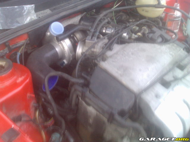

Kollat lite på hur turbon ska sitta (vet att det inte sitter rätt wink ) ska snurra lite på huset men det är TRÅNGT ritkigt trångt blir inte den lättaste rördragningen...mina tryckrör hämtas lite senare idag...
https://www1.garaget.org/gallery/archive/9339/309914_ra52wd.jpg
turbo huset måste vridas får se hur det går kan hända att det blir väldigt knepig rördragning pga av platsbrist...

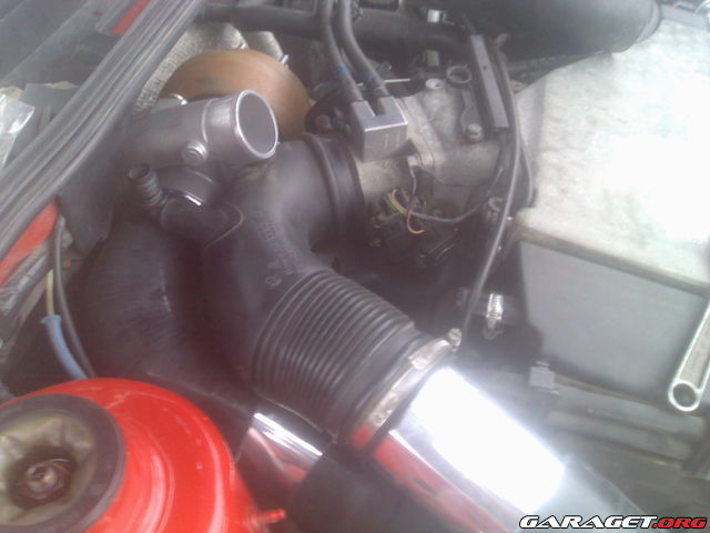

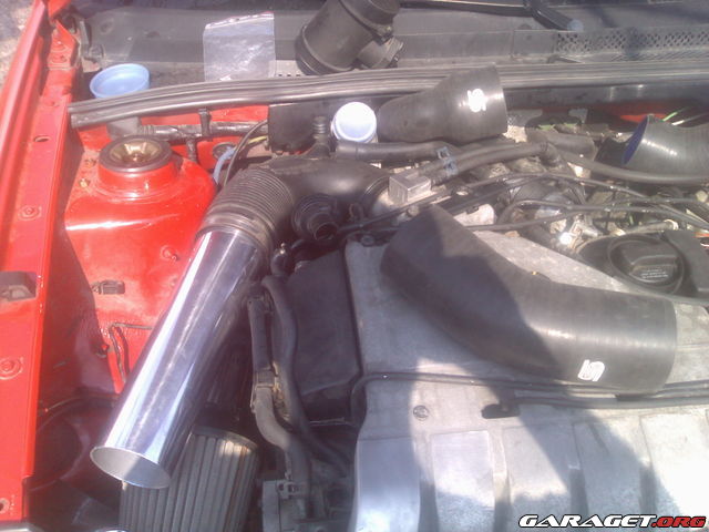

Dump,filter och lmm monterat vart inte det snyggaste men ska justeras mera...
https://www1.garaget.org/gallery/archive/9339/319245_ivxn1o.jpg
lite halvtrångt men det går allt..
https://www1.garaget.org/gallery/archive/9339/319246_u82gsc.jpg
lmm ska flyttas och ett t-kors monteras efter den för återcirkuleringen
https://www1.garaget.org/gallery/archive/9339/319248_3p9y82.jpg
inte fått några prylar från svenska företag därför sket jag i dom och beställde silikonslangar, sprut och olje grejerna utomlands istället..
