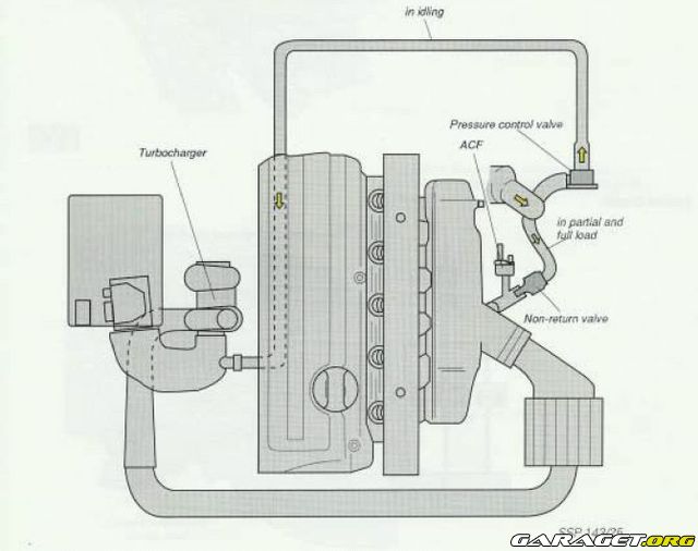

12 april 2008
Uppdaterar lite med en bild nu.. vart på bilden ska man sätta en catchtank för bästa effekt ?  Mellan ventilkåpan och insuget till turbon eller ? och ska man ha en catchtank med ett filter på eller en sluten ?
https://www1.garaget.org/gallery/archive/70447/312979_tv0333.jpg
