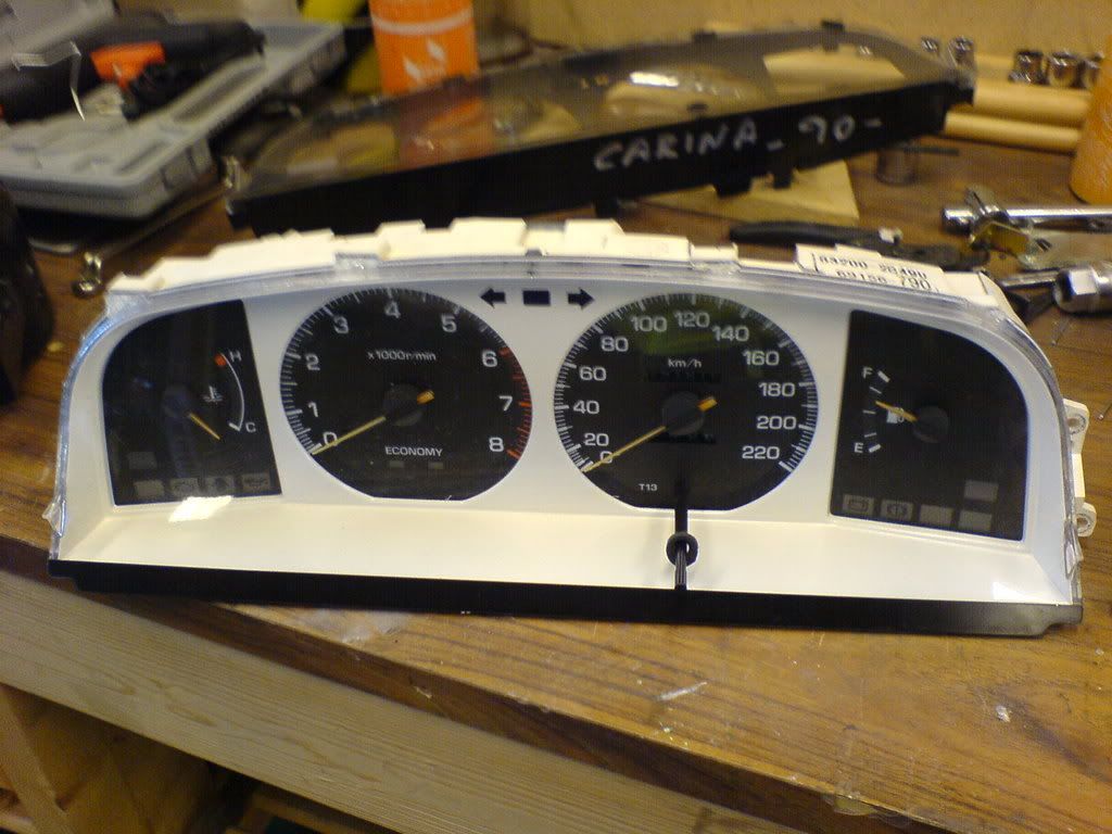

Det ni ska passa er för, som nog är lika dyrt för DIG som för mig... det var att man pillade i nålarna.. så dom for åt h-vete.. nytt (beg) mätarhus=900:- med frakt.. så passa er för att pilla lös nålarna iaf..
Tog lös tavlorna, slängde på scannern. red i ps, sen en utskrift.. in i laminerings maskin. och ut till garaget och plocka ihop dom..
http://i176.photobucket.com/albums/w195/_spawned_/DSC00570.jpg
Har börjat göra om nya mätarhuset.. ska antigen vara svarta tavlor, eller dom också vita igen.. får se. http://i176.photobucket.com/albums/w195/_spawned_/DSC01395-1.jpg

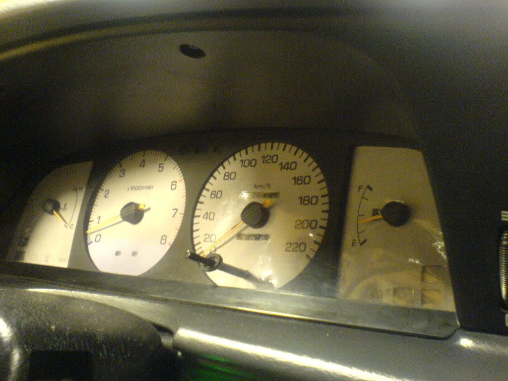

http://img154.imageshack.us/img154/6862/pc100003ht4.jpg
Dock vet jag inte hur jag ska få bort nålen på hastighetsmätaren, någon som vet?

på min bil var det bara att dra rakt ut. Men fan att de satt hårt. Så var försiktig, och dra inte förän du vet att det verkligen går.
Sen att skriva ut på fotopapper sen inget mer rekommenderas inte.
Räcker med lite fukt eller massa värme så 'rullar' tavlorna sig. Laminera dem så håller de sig i evigheter.

Sökt litegrann nu på diverse forum, verkar bara som att det ska vara att dra upp den, blev tipsad om ett litet knep med 2 vanliga gafflar så man bänder upp den från varsin sida, ska prova det senare idag.
Själv använde jag mig av laminerat vanligt papper och fäste fast det på orginaltavlorna med dubbelhäftande tejp, så man kan byta ut dom om man blir less wink
