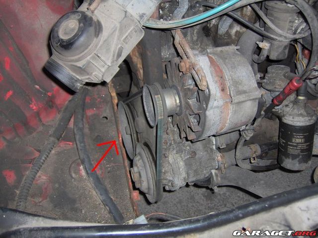

Men ända sen jag börja använda bilen så hörs ett konstigt ljud från motorrummet och till en början visste jag inte vad det va men sen när jag börja kolla lite mera noga såg jag att remskivan som sitter på vevaxeln vobblar när motorn är igång.
Givetvis vet jag att så ska den inte göra men jag tänkte höra med er om vad man ska göra åt det?
https://www1.garaget.org/gallery/archive/16964/322229_j2bejf.jpg
Där är en bild på skivan som vobblar (Följ pilen)

Troligvis en gammal skada sen någon har försökt knacka dit den eller dra loss den. Kan också vara så att limningen mellan de två halvorna håller på att släppa(vilket sker förhållandevis ofta på golf/jettor). Det är bara att byta i vilket fall.

Byta? Menar du hela remskivan?
Vad kan en sån kosta då?

kolla på nån skrot i närheten
