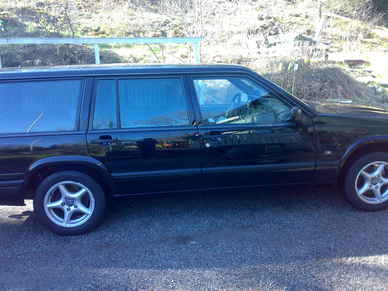

Ja som sagt... vad kan jag säga.. har haft bilen på lagning efter krock och när jag får tillbaka den ser den ut så här!!!
http://www.garaget.org/gallery/archive/50069/large/322492_6fazjy.jpg
Kommentera gärna!

va?
117 Inlägg
22 april 2008
Ja alltså... att dom ska lacka fler plåtar, eventuellt hela bilen efter som det är färgskillnad.... jämför bakskärmen och bakdörren....

VAD har de lackat?
Är det verkligen skillnad i nyans, eller är det finishen som det är skillnad på?
Väldigt svårt att bedöma pga bilden och den något bristfälliga beskrivningen.

När är bilen polerad senast?

Självklart blir dörrarna blankare än resten av bilen det får man räkna med om man lackar om bara dem... Du får väl polera upp resten av bilen så den blir blank å... Dem har ju gjort sitt jobb å det som försäkringsbolaget betalat för... På bilden ser det bra lackat ut iaf. Kanske ska ta en bättre bild om det är apelsinlack eller nå sånt....

Var en jävligt kass bild att jämföra på.

vad jag ser så är det ingen färg skillnad bara minde blank yta men man kan väl lura sig på bilden... Annars är det väl bara att börja polera

såg verkligen inge färgskillnader..
ta rubbing o börja polera resten av bilen d e där d trycker ju..

Är det via ett försäkringsbolag så ska du inte ge dig om du är missnöjd. Det är bara du som vet hur bilen såg ut innan. Har dom tex lackat en dörr och du inte diggar finishen så ska du reklamera, färgskillnad likaså. Bara att åka till stället där dom lagade din bil och säga som det är. Men vänta inte för länge, då kan de vara kört. Sen som alla andra säger, en bättre beskrivning på vad som är kass och en bra bild som visar tydligt vore på sin plats! Mvh//Erik

klart det blir skillnad, orginal lacken är typ tio år, tio år av sol regn smuts, tvät snö, salt sol igen, klart den blir litte matt, Ny lack och gammal lack det blir skillnad.
Och du kan inte kräva att dom ska lacka resten också. Har man en skada över P list lackar man bara över P list inte under, för det kostar pengar.
Ser att det är stor skillnad men det enda du kan göra är att rubba och vaxa och polera, så blir det samma.

Ser inge  skillnad på de kortet heller mer än att de ser blankare ut .....pröva polera resten av bilen så blir de nog bra ska du se ...

Ge dig inte på att polera själv innan du har snackat med dom som gjorde jobbet. De får ge dig en bra förklaring. Jobbar som bilplåtslagare och har såna här fall flera gånger i veckan. Är lacken dåligt lagd, dvs med dålig finish eller mkt nyansskillnad så ska du reagera. Ser bilen ut som skräp i övrigt hade jag inte brytt mig, men den ser ju ganska välskött ut. Sen det med att lack slits, visst, det gör den, men man ska inte förvänta sig någon jätteskillnad.

Tack för alla tipsen, Bilen ska in på måndag igen för omlackering. Det finns rinningar under handtag och nyckelhål.... någon jävla amatör som har lackat den.

Har dem sagt att dem ska måla om dörrarna? Jag tror nämligen inte att dem gör det. Dem polerar nog bara rinningarna om ni nu inte har kommit överrens om en omlackering. Är inte bilen blank svart? Blank svarta bilar målar man aldrig mer yta på. Dessutom är bilen ganska gammal och en mer yte målning verkar inte vara aktuell av den anledningen. Men... bilar som är 11 år gammal och även äldre kan man i vissa undantagsfall göra mer yta på om bilen antingen är i ovanligt bra skick eller om bilens färg är "omöjlig" att få  till bra nyans mässigt. Detta gäller dock inte blank svarta bilar.
