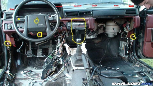

hur fick du bort den övre panelen?? såhär långt kom jag big_smile
http://www.garaget.org/mypage/gallery.p … age=665981
lite hjälp om hur man får bort den? tongue jag har klätt den i blått för ja ville inte se f*nskapet haha!

https://www1.garaget.org/gallery/archive/43209/703633_vmbdkw.jpg
Där jag ringat in med gult har du skruvar du måste lossa på i hörnen där och under ratten finns en.
Ratten måste givetvis bort också och mätarhuset.
Ta det lugnt med värmepaketet så det inte går sönder när du lyfter bort brädan sen, lyckades ta sönder mitt tongue
När hela är loss sedan så får du lyfta upp lite i framkanten mot rutan (där jag målat rött) så har du som klipps typ som ska lyftas ur kan man väl säga roll
Så har du upphängda kablar längst med hela brädan som du får plocka bort också smile
Om någon vill tillägga något eller kanske till och med rätta mig om jag haft fel om något eller kanske lägga till något så varsågod! big_smile

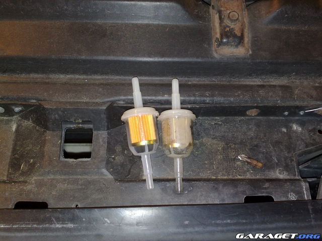

Usch, förstår inte vart sanden(?) kommer ifrån. Det låg mycket skit i tanken efter mitt lilla bus i sommras men det är borta nu, och att det har kommit in en jävla massa sand är ju skumt, börjar seriöst fundera på om det är någon fan som häller i sand i tanken, har bilen inte vart hemma på en längre tid just under nätterna så är det inte alls lika mycket utan det minskar, nu är det mer än någonsin igen! Vad i helvete säger jag bara.

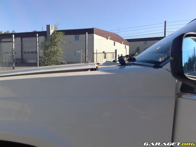

Mirakel grejor detta! Du får aldrig en så ren ruta som man får utav detta! Pillade dit min 'låda' som kan styra fyra olika eldrivna prylar via en liten fjärr, en av fyra ska bli styra centrallåset, andra.. strobe kanske? Vi får la se, ingen bild på detta dock då jag nästan somnade titt som tätt och var inte alls i minna sinnens fulla bruk.

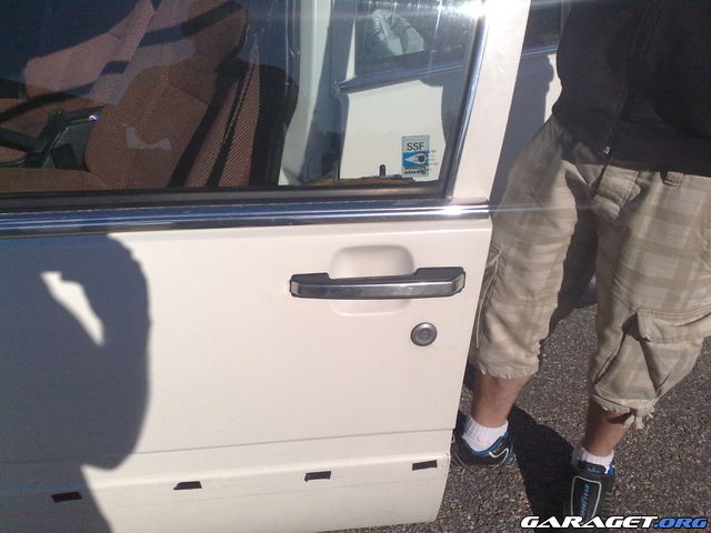

GLE listen är inte på ännu då jag inte funnit en fin men GLE handtagen är på nu på framdörrarna! Ett grymt stort tack till Hackev8(!!) som tipsade om hur man kan göra med kromlisten smile
