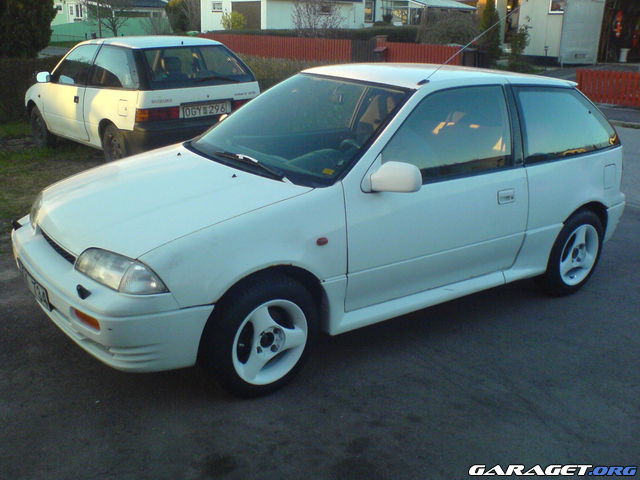

Jag lackadade mina fälgar här i veckan, våtslipa med sandpapper, få bort all rost. 5-6 tunna lager färg och sen 2-3 lager klarlack på det så blev det hyffsat bra sen.
https://www1.garaget.org/gallery/archive/12826/328243_etby37.jpg
Så blev det...
//Simma lugnt, Temperani
