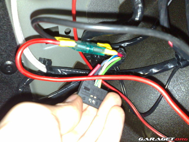

Okay kanske får testa det=) har du inga bilder på hur man tar ut strömmen där bak  el hur man gör kanske smile ? Får nog bli en lågnivås adapter isf smile vill inte chansa att löda in i amp utifall att det skulle gå snett smile
GAS democar 2018!
8 744 Inlägg
29 april 2008
Visst kan jag fixa bild om du vill det. smile https://www1.garaget.org/gallery/archive/66688/329682_elilxn.jpg

Ååå tack så mkt ska kuta ut och kolla direkt smile Sen är det bara att ta och sätta en lågnivås adapter på högtalar sladden från dörren ? Bli kanske att fixxa och dona med detta när man är lång ledig smile
