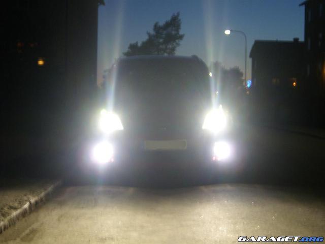

En bild på minna konverterade dimljus in action
https://www1.garaget.org/archive/77905/78660/78660-824180.jpg
