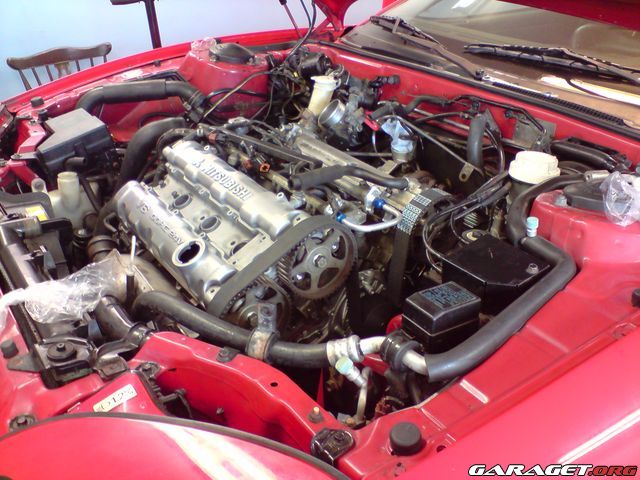

Har precis fått ihop motorn och tänkte visa några bilder på jobbet som gjordes.
Finns med text i mina projekt. Har även fler bilder ifall nån vill se mer.

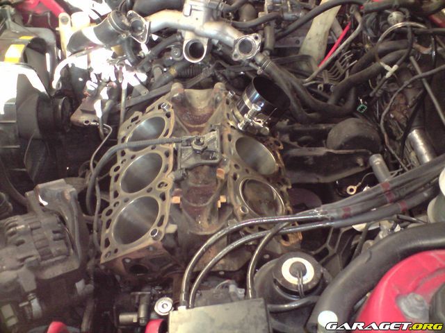

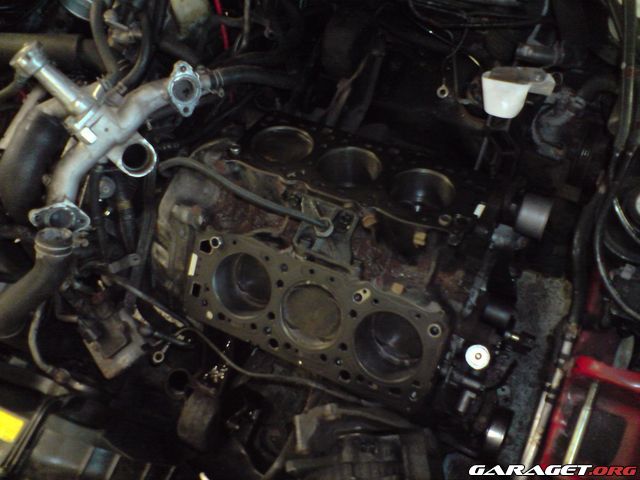

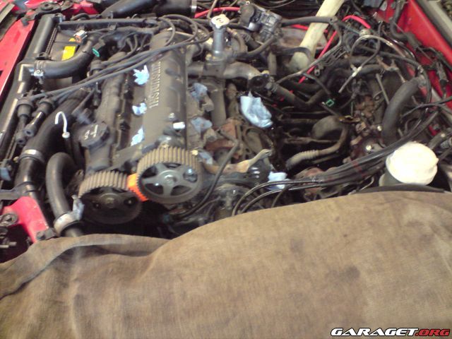

Upptäckte ojämnt komp och plockade isär för inspektion

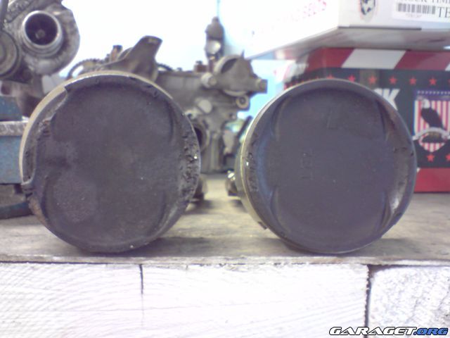

Vi lyfte en topp och såg en trasig kolvring, förmodligen har det varit så här sedan jag köpte bilen.
https://www1.garaget.org/gallery/archive/22545/276404_1cokkt.jpg
Dåliga kolvar
https://www1.garaget.org/gallery/archive/22545/276419_2wer6r.jpg

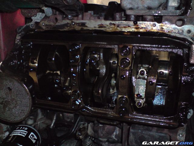

Sjävklart va vi tvungna att riva tråget för att få ut kolvarna. Då krävdes det att vi plockade bort båda hela avgassystemen, stabiliseringsbalk, startmotorn, vinkelväxlen med kardan, nån plåt och massa plast. Så var ju tråget fastlimmat med såklart
https://www1.garaget.org/gallery/archive/22545/276426_be8khr.jpg

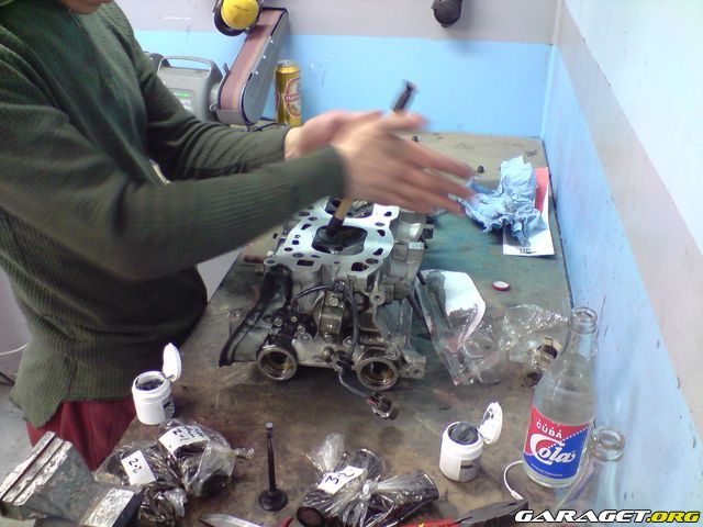

Topparna planades, Ventilerana slipades in och fick nya tätningar.
https://www1.garaget.org/gallery/archive/22545/330316_jsu1g5.jpg
6st fräsha kolvar med nya kolvringar.
https://www1.garaget.org/gallery/archive/22545/330320_fafm37.jpg

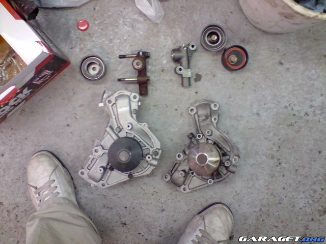

Ny vattenpump, löphjul och kamremspännare
https://www1.garaget.org/gallery/archive/22545/330324_tezbhj.jpg

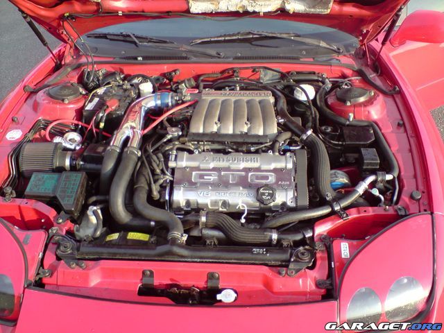

Sådär nu satt allt ihop igen, nu ska bara insugningsrören poleras också.
https://www1.garaget.org/gallery/archive/22545/330337_vz1o3p.jpg
