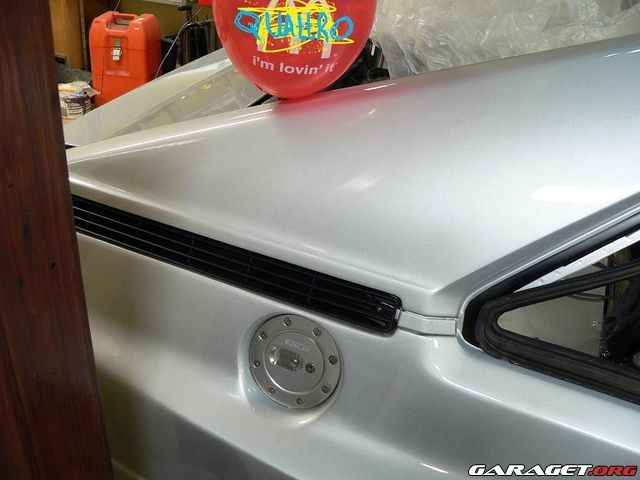

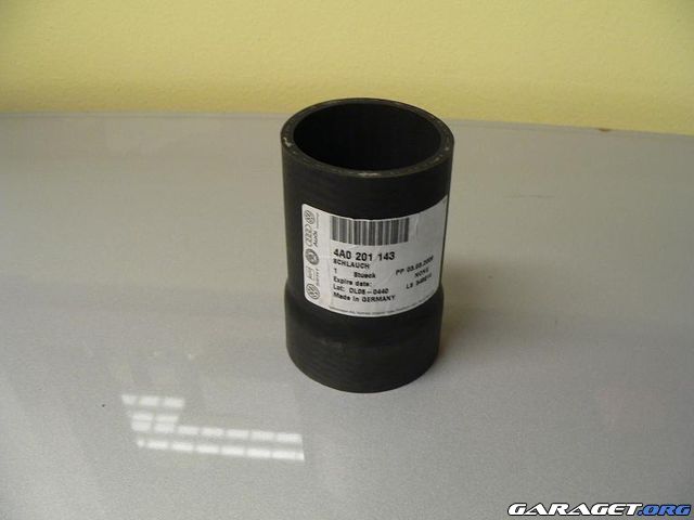

letade efter eftermarknads påfyllnings slang men fick inte tag i det den skulle va 55 mm hittade bara 50-52 och 57 o för 57.. skulle de ha över 800 spänn.. so ja borowsade igenom audis reservdels kattalog o hittade denna slang som är 54mm o den gick att vålda på.
https://www1.garaget.org/gallery/archive/20523/602622_0bjy4a.jpg

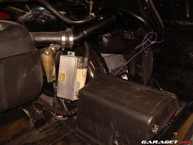

En kass bild men ville inte visa hur skitigt o dammigt det var i bagaget utan påfylningsröret samt batterilådan.
https://www1.garaget.org/gallery/archive/20523/602623_dbjf01.jpg
å så en bild på tanklocket som ja pricis monterat dit. Emil och Sanja komm förbi en vända o gav mig en ballong  tongue samt lite flex slang för kabel dragning.

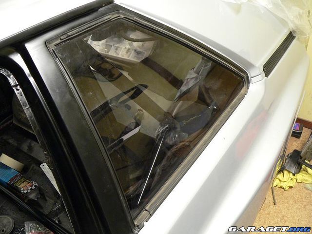

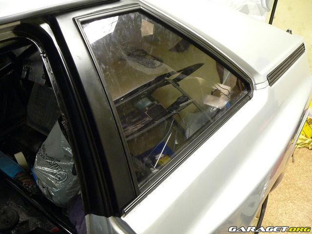

sen har vi en bild på sidorutan som är tonad med det ljusaste filmen den är klar för montering i alla fall.
https://www1.garaget.org/gallery/archive/20523/602626_s23t6d.jpg

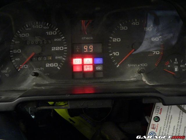

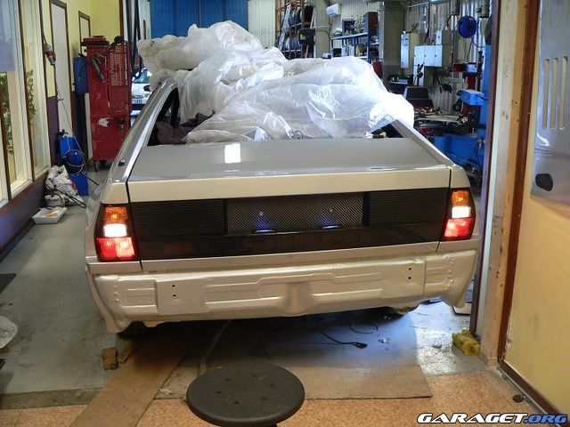

Efter lite bråk med kabel hyärvan o bortagning av alla jävla sockerbitar o skarvar fick ja slutligen elen till o funka.
https://www1.garaget.org/gallery/archive/20523/606495_ohiqi1.jpg

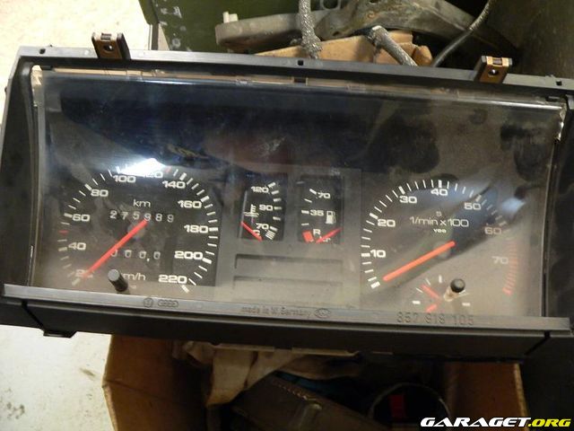

sen migrerade ja från den gammla mätaren till den nya...
https://www1.garaget.org/gallery/archive/20523/606496_kxw0xk.jpg
bild på den gamla..
https://www1.garaget.org/gallery/archive/20523/606497_bczrm2.jpg

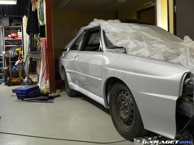

o så en liten teazer,, vi monterade dit höger dörren
https://www1.garaget.org/gallery/archive/20523/606499_ksjtfq.jpg

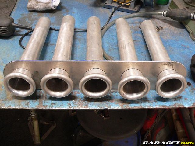

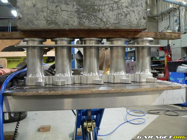

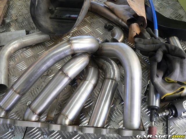

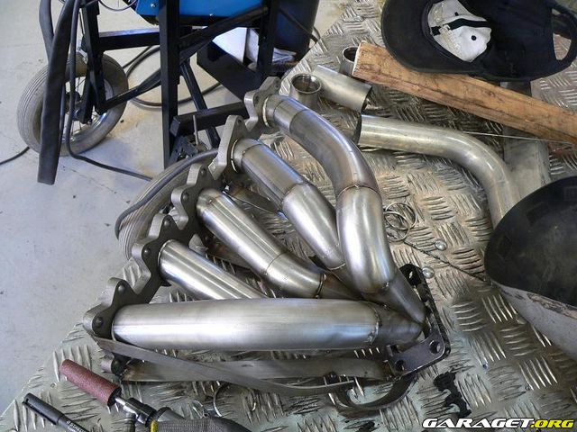

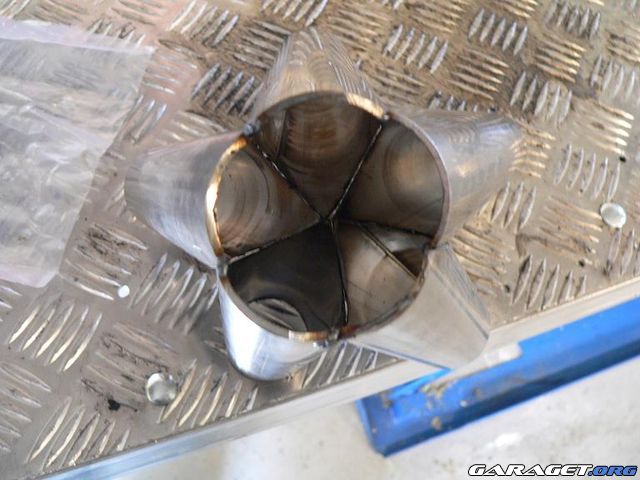

här är bilderna från idag. Grenröret är klart för att rotgas tigas.
https://www1.garaget.org/gallery/archive/20523/643021_yhx06c.jpg
https://www1.garaget.org/gallery/archive/20523/643022_jkpxua.jpg
https://www1.garaget.org/gallery/archive/20523/643023_beshcn.jpg

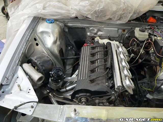

här har ja börjat fuska med insuget.
https://www1.garaget.org/gallery/archive/20523/643024_h5sial.jpg
https://www1.garaget.org/gallery/archive/20523/643025_zj8236.jpg
Senast redigerat av zlobo (2 maj 2009)
