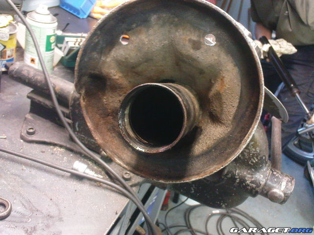

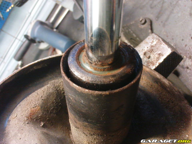

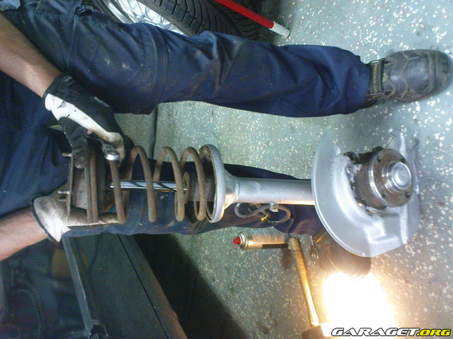

jaja nu har ja iallafall plockat ner båda fjäderbenen och fått isär den vänstra. den muttern såg dock mycket bättre ut och vi fick värma som fasen sen lossa den tillslut ganska snällt!
https://www1.garaget.org/gallery/archive/74437/383714_0e11ik.jpg
fjäderbenet

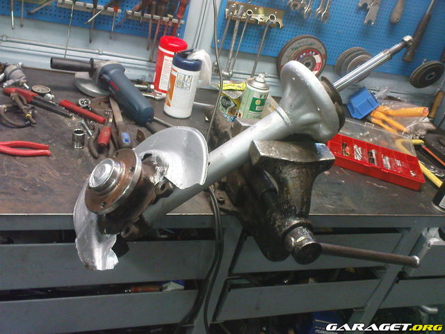

https://www1.garaget.org/gallery/archive/74437/383715_zap28g.jpg
fjädern av

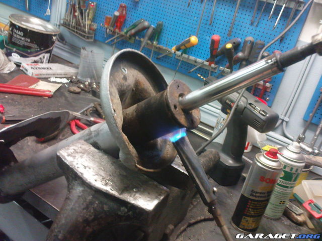

https://www1.garaget.org/gallery/archive/74437/383717_gxmecr.jpg
värme var nyckeln

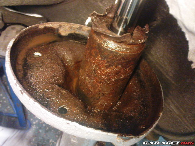

https://www1.garaget.org/gallery/archive/74437/383719_5u99eu.jpg
muttern borta!smile

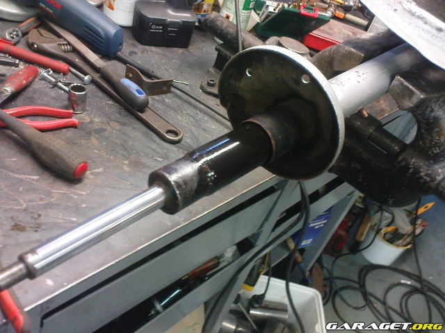

https://www1.garaget.org/gallery/archive/74437/383722_075quc.jpg
den varväl insmord och kom lätt ut=) trots att den är en inåtgående bula i fjäderbenet..

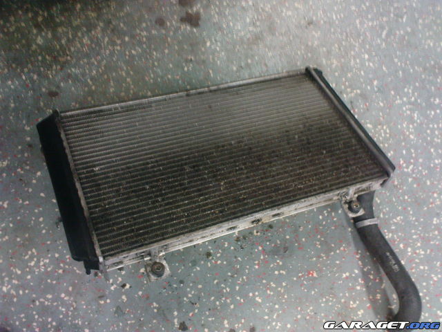

var även iväg och köpte ett nyare kyl som inte läcker:P hittade en gammat saab 900 som ja plocka de på..
https://www1.garaget.org/gallery/archive/74437/383726_sfg4cc.jpg
det nya kylet=)

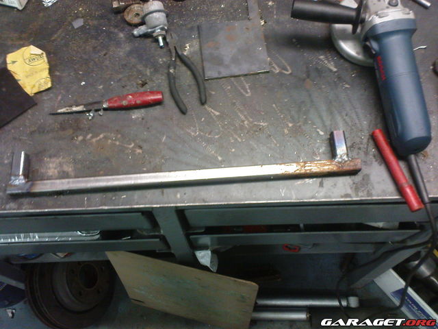

detta passade ju inte med orginal fästena så ja fick bygga eget=)

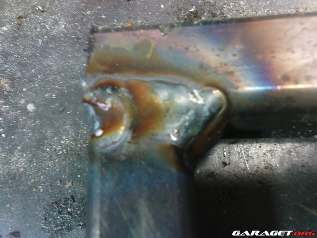

https://www1.garaget.org/gallery/archive/74437/383731_eq07et.jpg
detta ska bli ett fäste i nedre kant på kylet
https://www1.garaget.org/gallery/archive/74437/383733_rvdt7f.jpg
en svetsfog

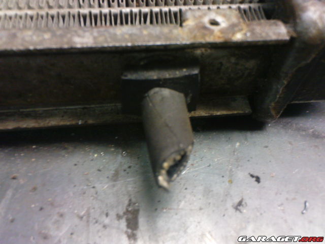

https://www1.garaget.org/gallery/archive/74437/383736_9g229p.jpg

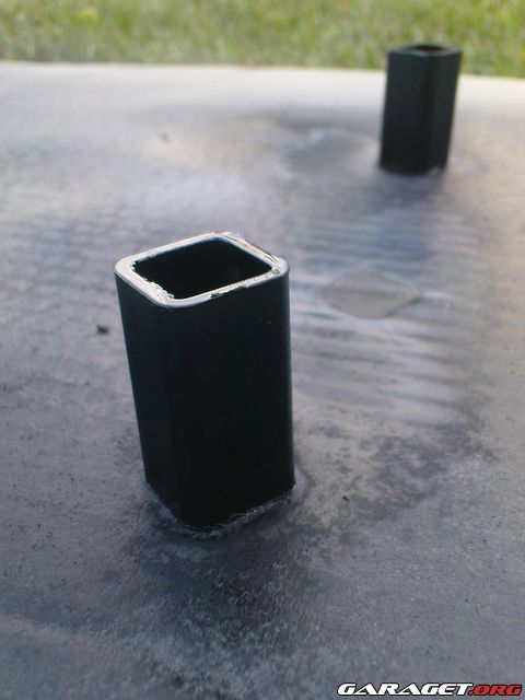

fin hemmagjord bussning va?tongue
https://www1.garaget.org/gallery/archive/74437/383739_xy13nj.jpg
https://www1.garaget.org/gallery/archive/74437/383741_prfyqq.jpg
lite lack!
