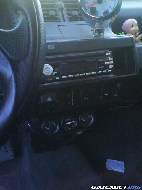

Tänkte drämma in en stereo i en Renault 5a... Inget värsting, värsting utan bara något litet för o göra resorna till o från jobbet lite trevligare! smile
Som vi som har dessa bilar kanske vet, så är inte konsollen den bästa o bygga i (bifogar bild), så jag har en fråga, FINNS det färdiga konsoller av bättre utformning o köpa? Och i så fall, var?
https://www1.garaget.org/gallery/archive/57331/337878_tb9rwt.jpg
Denna konsoll är inget vidare som stereon sitter
Har en liten känsla av att egentligen räcker det med ett par 6*9:or, men en stereo som driver dom bra vore mysigt! wink Finns mycket paketpriser idag, men har någon tips på bra paket så hojta gärna till om det med! smile

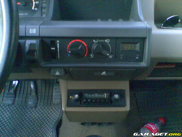

Nej, men man flyttar upp den dit fläktreglagen är, och sätter fläktreglagen där askkoppen är. Offrar den, och sen hystar man ut mittkonsollen

Här har du en bild. Cigguttaget vet jag inte hur du ska lösa, men de borde inte vara nåt problem att flytta runt. Jämte stereon t.ex. Där är det ett tomrum då klockan som ändå aldrig syns sitter smile
Tänk bort mätarna med, de är ju inte original

Hm, ja det där ser inte dumt ut! smile Ruskigt snyggt vart det! wink
Var det en svår operation? hmm Är ju ingen höjdare direkt på det här...

Njae, du får sätta kap/fil i lite inredning. Hela operationen tog kanske 1 ½ timme. Lite smältlim behövs till att fästa ramen
