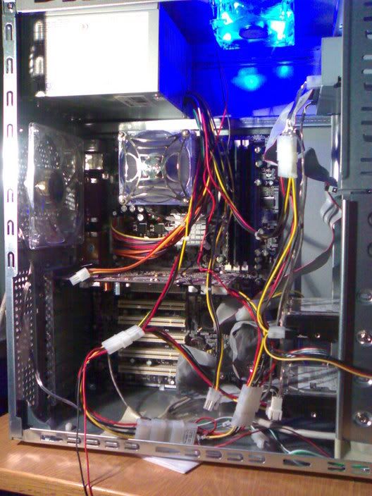

Jag är ingen expert men hoppas att mina funderingar hjälper lite i varje fall..
Principen med chassi fläktar är väl att man skall försöka få ett så stort luftföde genom datan som möjligt. Vanligast är väl att fläktar fram på datan drar in luft och de där bak kan suger ut. Såg dina bilder och som det sitter nu borde det ju funka. Konstigt att den stänger av sig trots att den inte är klockad. Din data borde ju i princip klara sig helt utan chassifläktar med så mkt plats i. Är du osäker på om fläktarna jobbar mot varandra testa att ta bort någon och flytta runt lite. Men det verkar snarare som om det är en inställnig, som nämnt tidigare. Har du något fläktövervakningsprogramm borde du kolla inställningarna i det. Annars är det bios som gäller, brukar va rätt lätt att hitta. Vet att det finns automatisk avstänging i varje fall för processorn vid höga temp på i de flesta bios. Men om du nu bara har bytt chassi och ditt bios inte bråkat innan skulle jag tippa på att det e ditt nätagg som ställer till det. Monterades fler fläktar vid chassibytet? Är fläktarna kopplade direkt på nätagget eller är vissa kopplade till moderkortet? Testa att koppla ur någon/några fläktar. Kanske är det för mkt för nätagget att driva allt när du kör krävande saker som spel, 120 mm fläktar drar ju en del. Är vissa kopplade på moderkortet, testa koppla dem direkt till nätagget.
Hopppas att du löser det, finns ju inget mer störande än när datan ger sig när man är mitt uppe i något.. Lycka till

Innan hade jag ett nät agg på 300w det brann upp! Hepp tänkte jag satt in ett annat det verkar ju palla med! chassit köpte jag på pc city för ca 2 månader sen. Problem fanns inte innan ja bytte chassie men då hade jag ett riktigt gammalt chassie, stenålders.
Vad för fläkt ja har på processorn har jag ingen aning om! sad Tror fläktarna är kopplade på nät aggregatet! jag tog av fläkten på processorn för en vecka sen damsög rent och så vidare!! så den är inte igendammad eller nått!! Det här problemet börjar bli riktigt irriterande!! hehehe:)

Var inne och tittade i biosen också, Den är INTE inställd på att stänga av sig på en viss temp.
Utan den är disabled! Tog sin tid innan jag hittade dit men tillslut så!
Edit : Den körde ju sitt eget race som vanligt och stängde av sig, lackade ur lite stoppa in windows skivan skulle formatera stängde av sig 3 gånger till!
Kopplade ur 120mm fläkten Voila! nu e vi uppe i 31.8 Grader och den har inte stängt av sig!
WEEEEEEEEEEEEEEEEEEEEEEEEE euhum big_smile

Hade du kollat att processorfläkten verkligen snurrar?
Du skrev att du hade rengjort den, det läste jag, men snurrar den?
Det finns väl en fläkt på nätaggregatet också, har du kollat att den funkar?
Har du provat att koppla bort flera fläktar?
Carpenter
310 Inlägg
16 januari 2006
Japp här e en bild där man ser att den snurrar http://i37.photobucket.com/albums/e100/ … 116024.jpg
Nätagg. fläkten snurrar den med!
