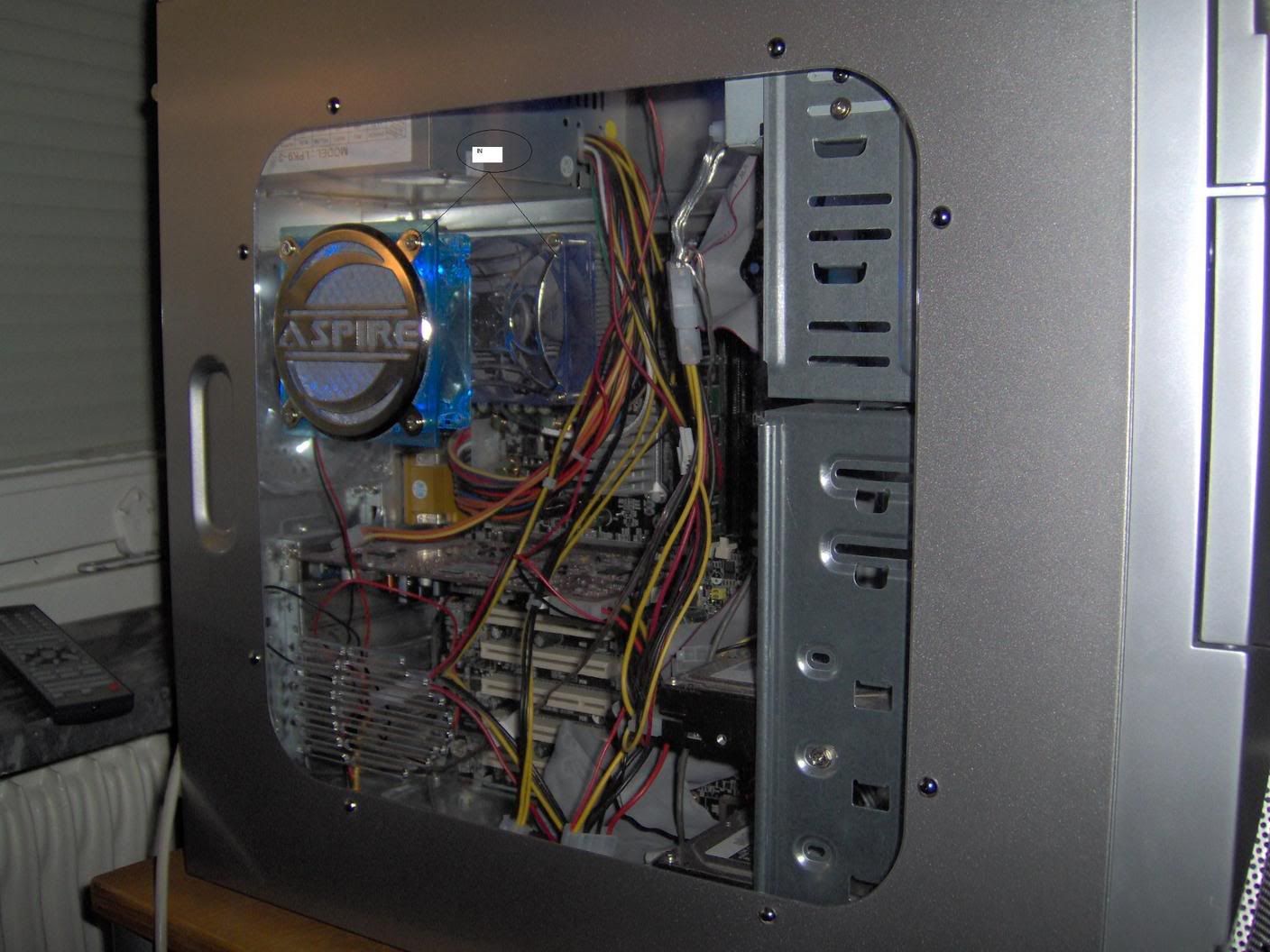

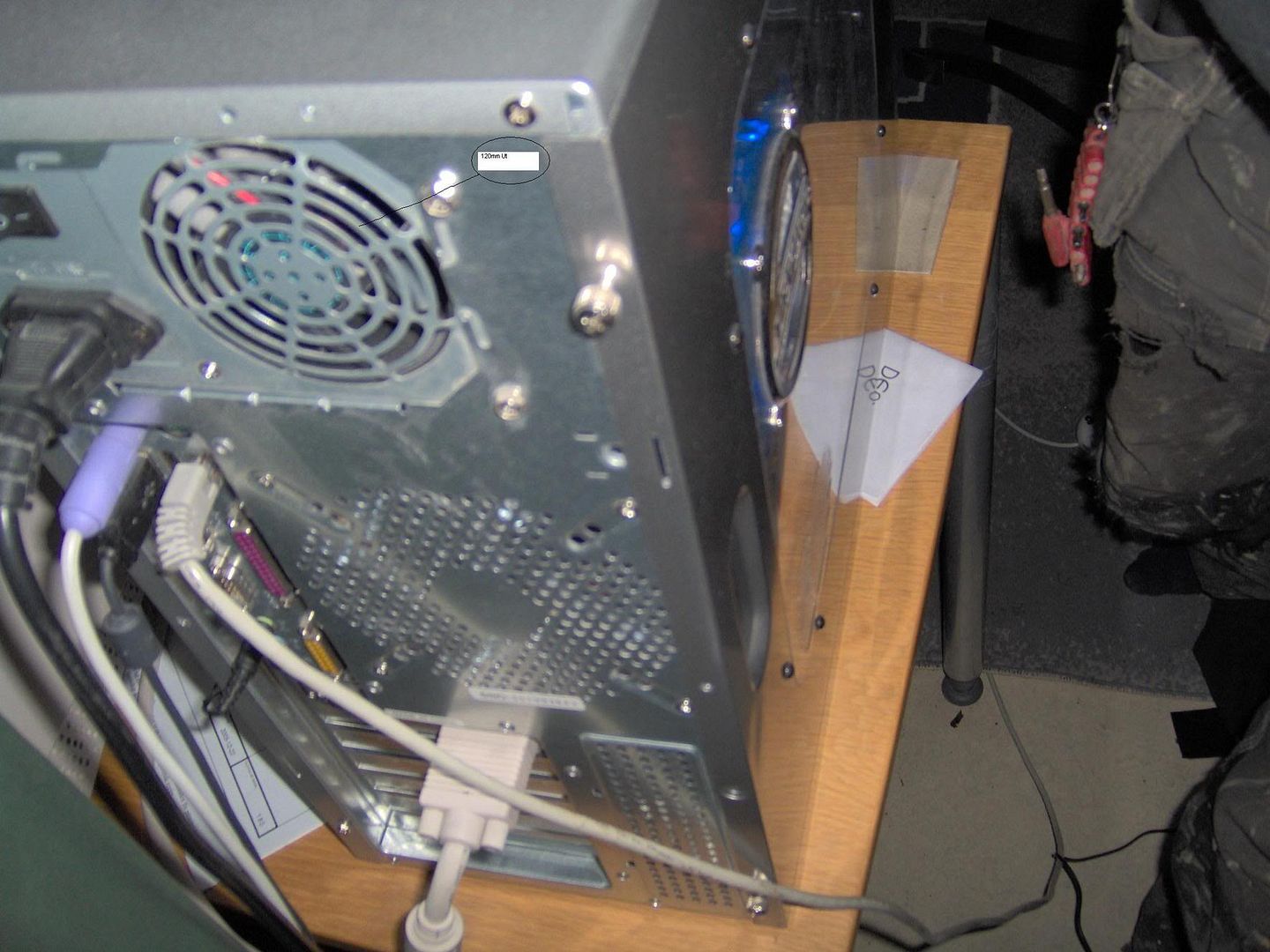

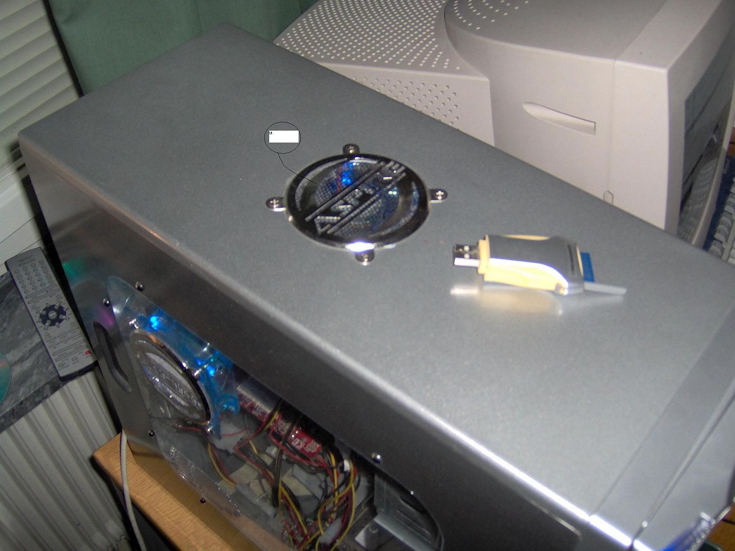

Sådär!! Ja hittade ett ställe! Tror nån att dom kan ta ut varandra? Alltså att den inte får kylningen den behöver?
http://i37.photobucket.com/albums/e100/ … tdata3.jpg - Det blåser ut!
http://i37.photobucket.com/albums/e100/ … tdata2.jpg - Den med!
http://i37.photobucket.com/albums/e100/ … itdata.jpg - Dom 2 blåser in
EDIT* Mitten länken så menar jag den som är under nät agget.!
Senast redigerat av Delerium (13 januari 2006)

4 571 Inlägg
13 januari 2006
jo det där såg ju vettigt ut faktiskt.  borde kyla bättre, verkar som fläktarna går på lågvarv eller så har du klockat prollen eller nå tongue
