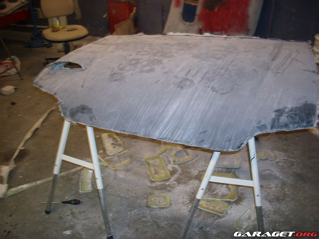

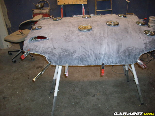

så nu var förstarkningen av plockad från huven och jag snyggade till kanterna och lite sådant så nu är det dags för att limma ditt huven på den ska se om jag hinner skaffa lim i morgon
https://www1.garaget.org/gallery/archive/80912/494022_xjbkas.jpg
så såg förstarkningen ut på insidan när jag tog av den

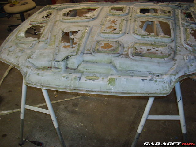

ja provade att läga på huven på förstarkningen för att se huv det passade
https://www1.garaget.org/gallery/archive/80912/494026_702h2y.jpg
så blev det efter att jag sådade till kanterna

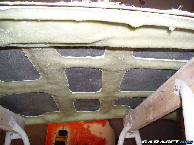

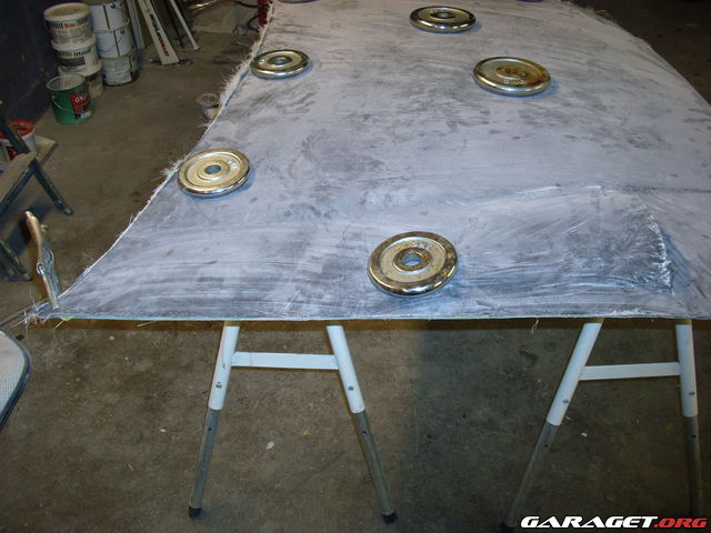

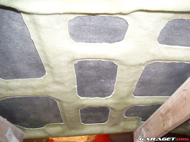

i dag har jag gjort fästena huven så man kan skruva fast gångjärnen och sen limmade jag i hoppa dom 2 delarna så i morgon ska jag slippa till kanterna och sen är det inte mycket mer en lite spackel jobb kvar på den
https://www1.garaget.org/gallery/archive/80912/495093_5xivtk.jpg
jag limmade i hoppa dom 2 halvorna

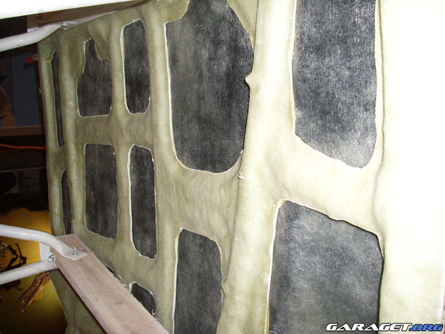

https://www1.garaget.org/gallery/archive/80912/495094_jfxbx4.jpg
https://www1.garaget.org/gallery/archive/80912/495096_wqfvwu.jpg
så blev undersidan kommer bättre bilder när jag kan vända huven

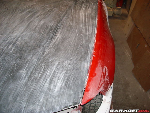

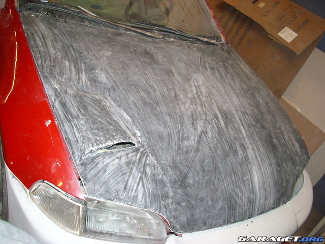

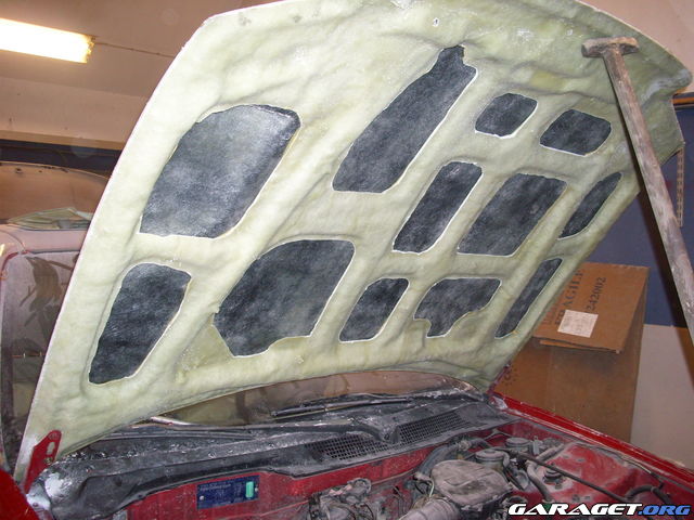

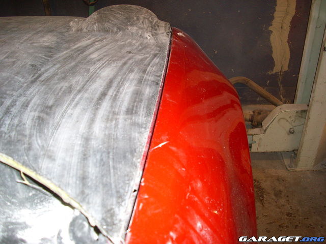

nu är huven till 90% klar har bara lite fin spackling och små sjusteringar på den sen passar den lika bra som en orginal huv
https://www1.garaget.org/gallery/archive/80912/495718_y8uql3.jpg
bara lite fin spackling kvar
https://www1.garaget.org/gallery/archive/80912/495720_93myys.jpg

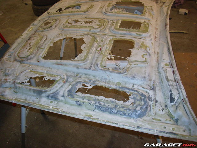

den stämmer inte riktigt jag sak slipa till glasfibern vid gångjärnen för huven kom lite för högt upp
https://www1.garaget.org/gallery/archive/80912/495722_e5llmg.jpg
https://www1.garaget.org/gallery/archive/80912/495723_tzbxdc.jpg
en lite bättre bild på under sidan, jag ska slipa det lite så det blir lite jämnare
