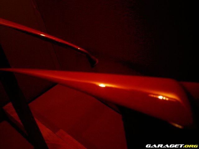

ska skicka på ett tunt lager till me lack nu.. bara för säkerhets skull.. så de blir jämt i fint.. sen ska jag sticka en sväng.. o då hinner det nog bli torrt.. kanske slänger på klarlacken ikväll.. spännande..!!...
EDIT
https://www1.garaget.org/gallery/archive/81852/347711_9qcxmx.jpg
bra yta!!.. väntar till imorn att montera
