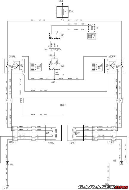

Förarsidans eluppvärmda säte har plötsligt lagt av. Kollat säkringen och den är hel och passagerarsidans sätesvärmare fungerar som den ska. Har kollat spänningen till reglaget och det är heldött på förarsidan men på passagerarsidan får jag spänning.
KONSTIGT! Vad är felet?
Bilen i fråga: Saab 9-5 -98
ELschema:
https://www1.garaget.org/gallery/archive/53657/348181_jfpb3h.jpg

Eftersom passagerarsidan fungerar så kommer det iaf spänning från styrdonet (628).
Har du mätt spänningen på både ingång 1 och 7 på reglaget (252FL)?

Nja, Styrdonet (DICE) är ju endast till för att skicka ut tillräckligt med spänning för att få dioderna att lysa i reglaget... och de lyser på båda sidorna!
Spänningen ska komma från säkringen (22a), till respektive reglage (förare och passagerare) i separata kablar.
Ingång 7 menar du den som kommer från styrdonet (628)?
Ingång 1?
Japp. Men den verkar ju inte så viktig då den bara ska ge spänning till dioden förstås smile.
AcidSleeper skrev:
Ingång 1?
Hehe, tangenten slant lite, jag menar ingång 2.
Senast redigerat av Drönirettab (18 maj 2008)
25 Inlägg
18 maj 2008
Ingång 2 gav ingen spänning första försöket.... tror jag fick en dålig jord.. försökte igen nu och fick spänning alltså kommer det ström...
har även kollat alla stift under sätet och det kommer spänning till kontaktet och det skiljer mellan av och på...
så förmodligen värmaren eller förhoppningsvis kontaktdonet som in fäster så bra under sätet...

Det kan ju vara en kabel som är av i sätet också, inte bara kontaktproblem?

mjo, det blir till att ta loss sätet (bara akta sig för sidoairbagen) och sedan grundligt kolla igenom kontaktdonet och kablaget ända fram till värmaren...
Dock blev jag mäkta fundersam när jag av en slump kolla på passagerarsidan kontaktdon till värmaren som finns under sätet... Det visar sig att kontaktdonet där har 3st stift mer än vad som finns på förarsidan...
Någon som kan knäcka den nöten?
