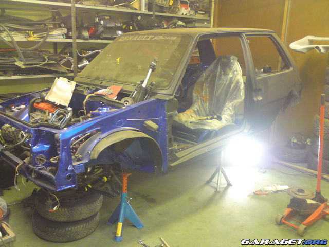

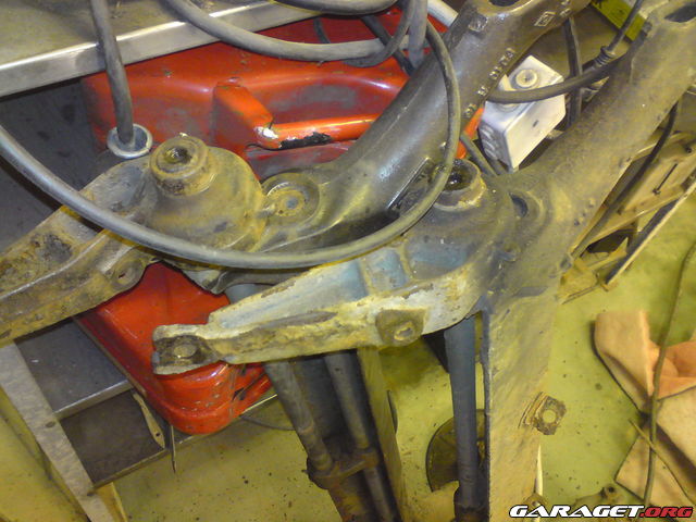

https://www1.garaget.org/gallery/archive/45242/590872_nuuufp.jpg
riva ner o hålla på.... blä.. men skall d bli gjort så
https://www1.garaget.org/gallery/archive/45242/590873_pcuthl.jpg
detta kortet sammanfattar min lördakväll perfekt. legat under bilen och slipat tills klockan 23.. sen så ringer folk o skriker om att supa och åka limo.. så lördakvällen ble helt ok ändå ! xD och JA, duschvattnet va SVART

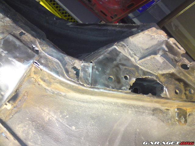

https://www1.garaget.org/gallery/archive/45242/590874_at4nku.jpg

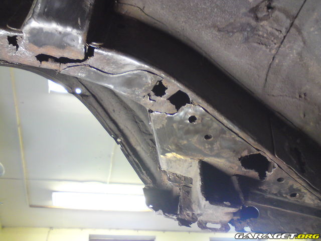

rosten i balken på vänster sida
https://www1.garaget.org/gallery/archive/45242/590875_rml8xw.jpg
och på höger sida

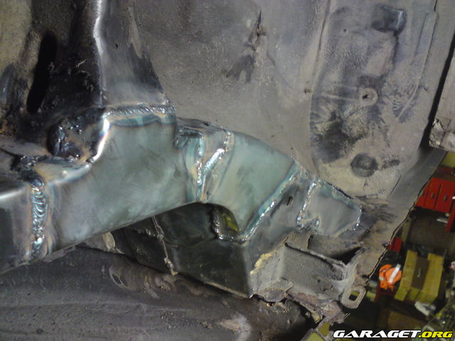

https://www1.garaget.org/gallery/archive/45242/590876_637pfy.jpg

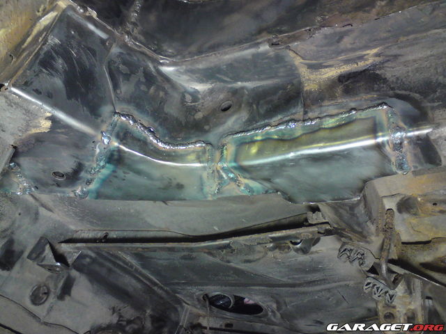

lagad vänster sida.. om ngn vill gnälla så go ahead, d fyller sitt syfte d jag gjort iaf, skall på tektyl här ändå, så jag skiter i hur d ser ut under.

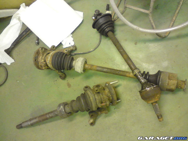

såå.. nu skall vi c vilken av bakaxlarna som vill släppa lös sin stav.. d blir väl d som avgör vilken jag kommer använda

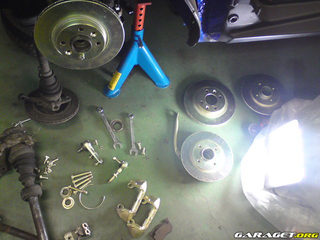

https://www1.garaget.org/gallery/archive/45242/590885_9h5bau.jpg
sådär, dem två vänstra drivaxlarna skall paras ihop så jag får rätt av båda.. kanske syns på bilden att navet e kraftigare på den övre av dem två vänstra

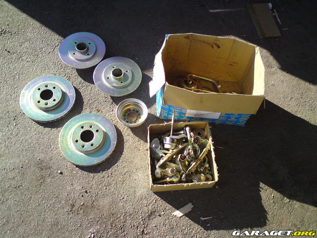

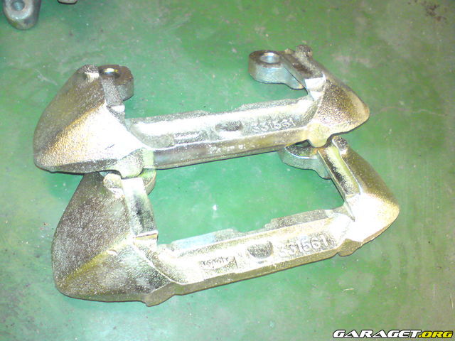

https://www1.garaget.org/gallery/archive/45242/610581_ewpcs4.jpg
YES ! fick mina grejjer idag. \happyface

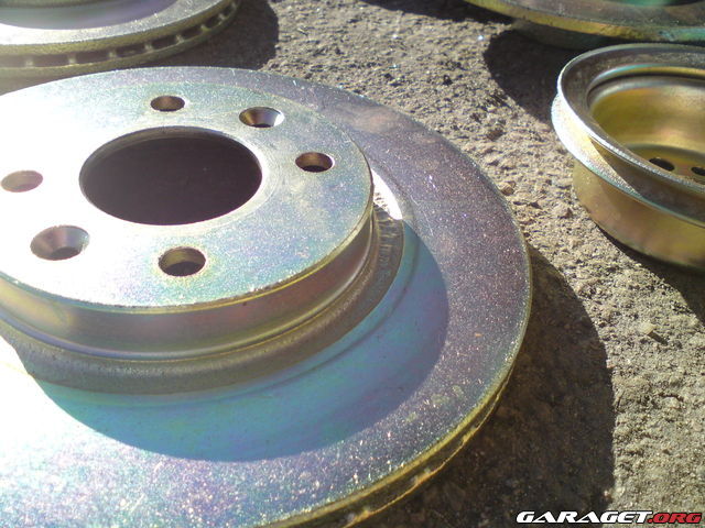

https://www1.garaget.org/gallery/archive/45242/610583_763syl.jpg
jäävligt najs.nu är d bara att börja sortera upp och sen montera

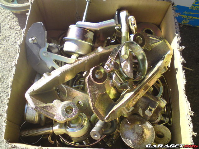

https://www1.garaget.org/gallery/archive/45242/610590_g3v8yy.jpg

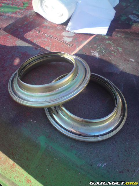

https://www1.garaget.org/gallery/archive/45242/610596_slseak.jpg

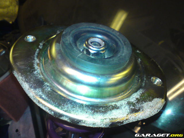

Topplagringarna på fjäderbenen. den ena är ny, den andra hade gått på bilen ca 3 månader och var REDAN rostig, mer rost än ytrost. så jag slängde me dom me. och blev jävligt najs. nerå, det är fett kvar i den, skall försöka få i lite mer innan montering. men nu kommer dem INTE rosta sönder, för d gör dem jävligt gärna

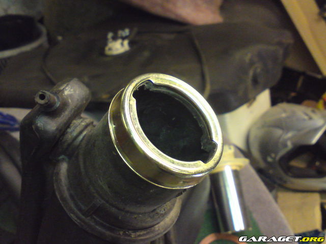

https://www1.garaget.org/gallery/archive/45242/610610_iimt0o.jpg
nästan synd att sätta på tanklocket nu. tur att jag har supit bort d och d skall sitta ett Sparcolock utanför haha ;P
https://www1.garaget.org/gallery/archive/45242/610612_lmzdgm.jpg

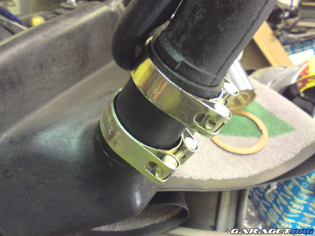

klamrar till påfyllningsröret, satt vanliga slangklämmor innan men tänkte att detta e fan så mkt snyggare, speciellt nu när man ser d genom fälgen bak.
https://www1.garaget.org/gallery/archive/45242/610616_oqpafu.jpg
ursnyggt, plasten blev lite blek och konstig bara men..

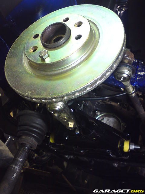

https://www1.garaget.org/gallery/archive/45242/610624_3bevfk.jpg
https://www1.garaget.org/gallery/archive/45242/610627_2cdia7.jpg

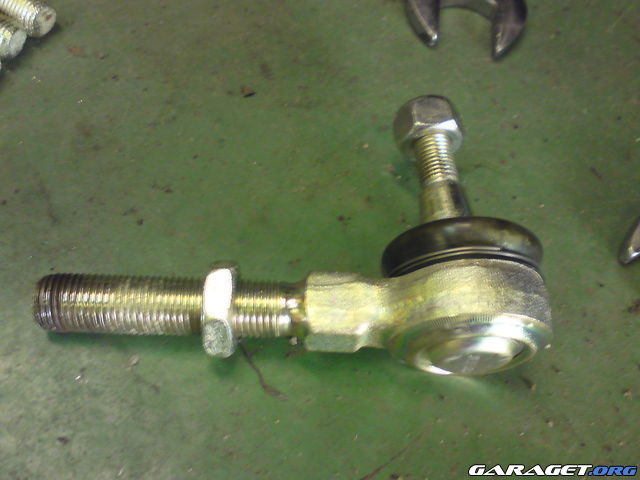

SÅ jävla snyggt !! spindlarna är obehandlade än så länge, men dem skall in dem me
