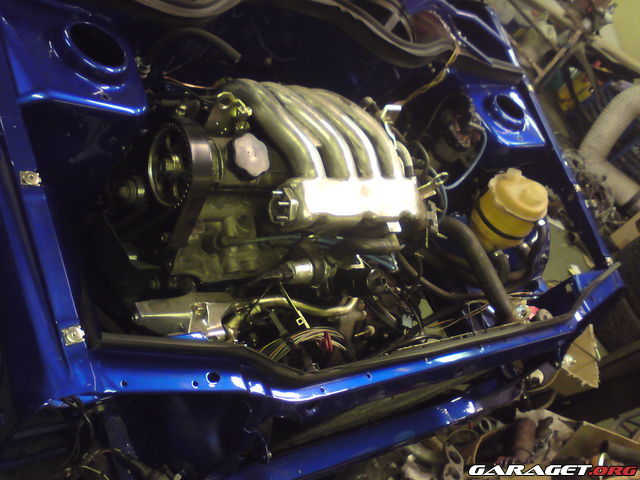

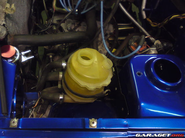

https://www1.garaget.org/gallery/archive/45242/665995_wnzpsw.jpg
sådär. MASSA gjort i motorrummet !

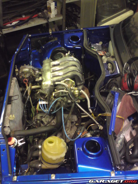

okeeej då !
https://www1.garaget.org/gallery/archive/45242/666216_nu91nk.jpg
bättre överblick. lyckades pajja ena nya blinkersen me (Y) jävla dumhuvve ! blev jävligt arg på mig sj
https://www1.garaget.org/gallery/archive/45242/666223_anna8f.jpg
jaa. mkt gjort, men en del kvar.. ingen som har ett oljekyl liggandes ? sliter bort den jävla oljekylsmackan som kyls av vatten.. bygger för mkt för att få imellan filter så..

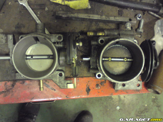

https://www1.garaget.org/gallery/archive/45242/674628_aifurx.jpg
nytt spjäll. 55 istället för 45. gatt.

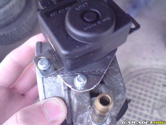

https://www1.garaget.org/gallery/archive/45242/674629_cscgmg.jpg
fick tillverka en adapterplatta då givarna är olika på spjällen. den sitter vänd neråt så den syns inte. Viktorsson att tacka för hjälpen med denna !

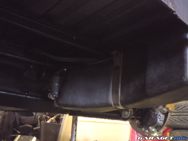

https://www1.garaget.org/gallery/archive/45242/674631_y34b4y.jpg

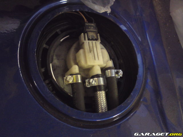

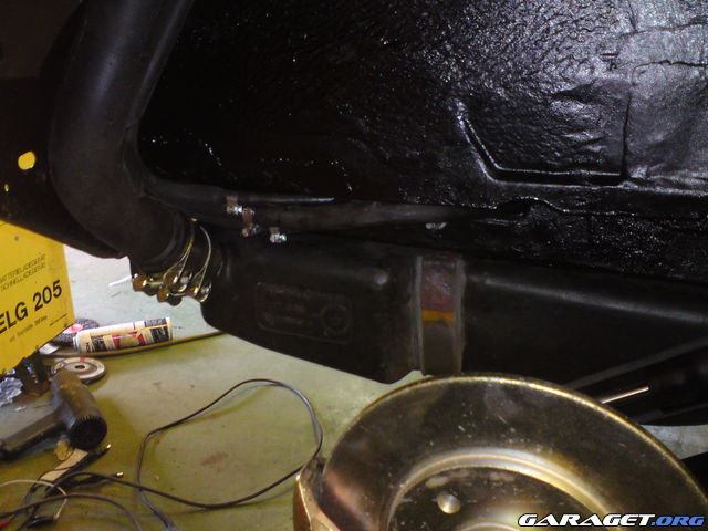

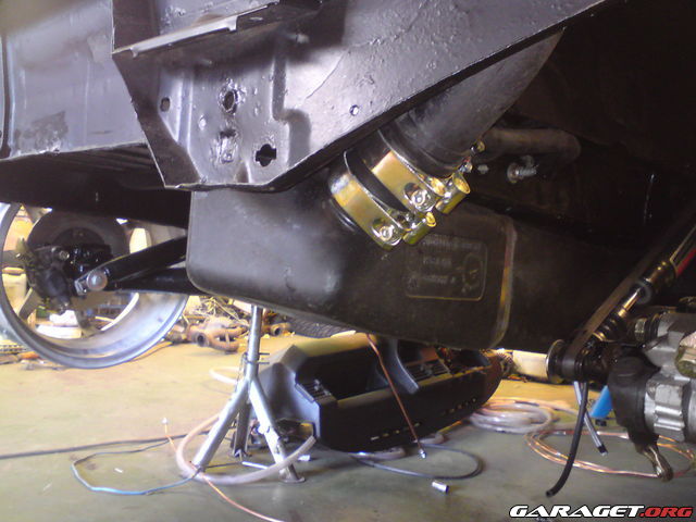

tankarmaturen inkopplad. tank på slutlig plats, reservtank med pump monterad, nytt band för reservtanken tillverkat, påfyllningsöret med ventilationsslangar monterat. bilder som följer är på just detta. inte så lätt att se kanske men nu sitter allt på plats ! gött som fan !

https://www1.garaget.org/gallery/archive/45242/674663_aqyx7y.jpg
mina helpörriga omgalvade tryckrörsklämmor smile som nu sitter på tanpåfyllningen då asså...
