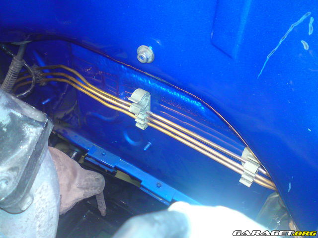

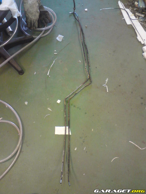

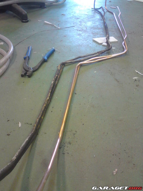

https://www1.garaget.org/gallery/archive/45242/681789_enq6dr.jpg
tillsluuuuut fick jag sopparören !!
https://www1.garaget.org/gallery/archive/45242/681790_00yres.jpg
rätade ut rullen med 8 mm kopparrör och böjde till nya. för hand ^^

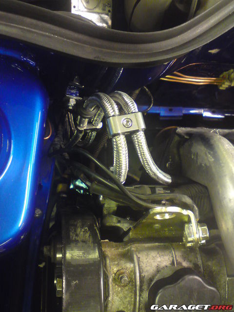

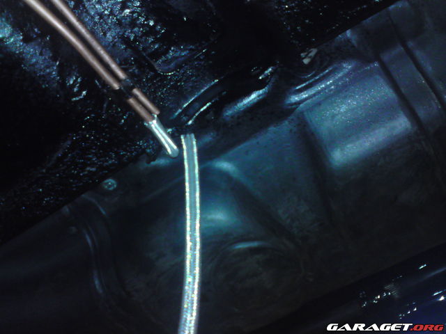

https://www1.garaget.org/gallery/archive/45242/681794_rqoven.jpg
äntligen fick jag tummen ur röven att kröka till dessa förbannade rören me !! GÖTT
https://www1.garaget.org/gallery/archive/45242/681797_jqig07.jpg
gjorde d så rakt jag orkade. kunde inte räta och sen kröka till och montera, vart tvungen att trä in rören och sen försöka räta dem på plats. jag är nöjd såhär iaf

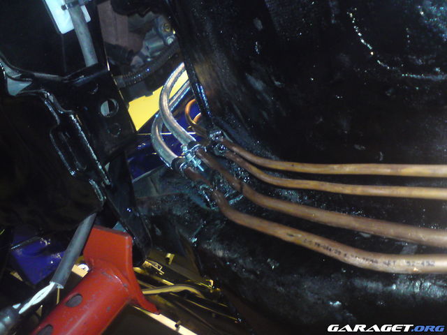

https://www1.garaget.org/gallery/archive/45242/681800_3110iy.jpg
matning och retur. jävligt najs enligt mig men..

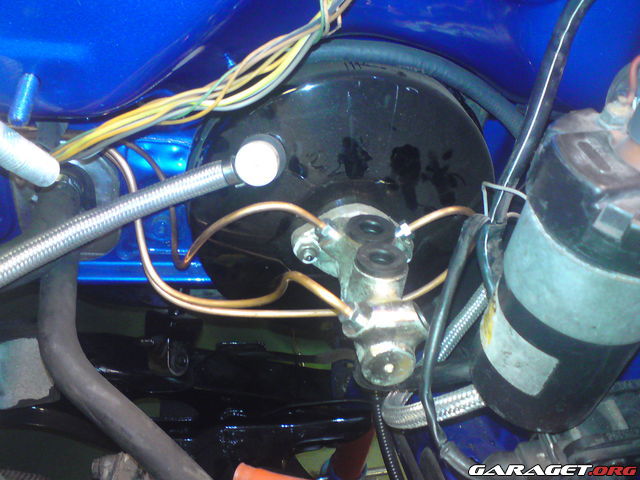

https://www1.garaget.org/gallery/archive/45242/681802_aksatz.jpg
blixten gör la d hela rätt så fult. men där kommer allt ner iaf, tyvär så hamnade skarven mellan slang och rör bakom balken på just d stället jag inte ville ha den.. men räfflade utsidan på rören så slangen bettar riktigt jävla hårt. faan om den lossnar !!!!! jävla rövställe är d. omöjligt att komma åt om d händer ngt ute på vägen
https://www1.garaget.org/gallery/archive/45242/681804_lfrzv5.jpg
slangarna vart ju klara från tanken, så d e bara till att fixa infästningen för pump och filter, sen är d fan nääääästan så att bilen går att starta !!!! HAR NI HÖRT !!

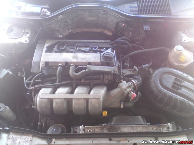

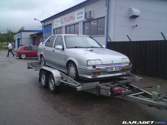

https://www1.garaget.org/gallery/archive/45242/686246_ym7ng1.jpg
sådär. chackat ny bil. som skall gå till slakt =P om ngn vill ha ngt på den så säg till innan jag skrotar d som blir över !!
https://www1.garaget.org/gallery/archive/45242/686249_hhzg42.jpg
hemmaaa

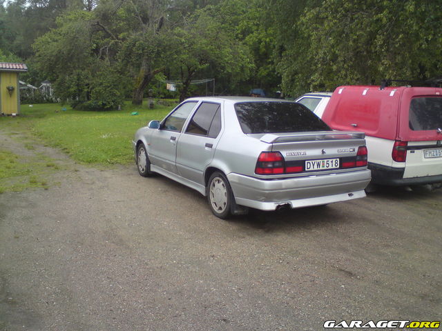

https://www1.garaget.org/gallery/archive/45242/686266_jo6iv7.jpg
jävligt najs, jävligt najs, läcker olja rätt ordentligt från "kamöverfallsgördeln" lr om d e ventilkåpan, men d fixas ändå när jag har ur den. 4 nya ventiler och samtliga säten inslipade. äntligen har jag d jag behöver !!!
