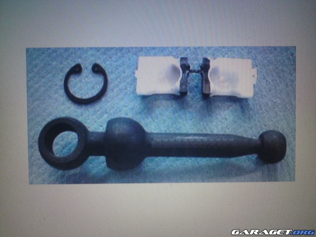

tillverka short-shift. kommer bygga om mitt egna länkage. förlängde ju växelspaken neråt så den blev tätare, men d funkar ju bara i kasten fram och tillbaka, den blir inte tätare åt sidorna. med denna modden kommer den bli ytterligare tätare fram och tillbaka men även lite åt sidorna (Y) smile sen har jag inte så mkt mer bilder. men motorn går !!! slänger upp video ! upptäckte dock att packningen mellan sista lageröverfallet och veven läcker =__= så motor och låda måste obönhörligen ur igen.. lite ORK men har ju motorlyft och allt nu så d går la fint smile man ser att d rinner ett par droppar under på trågkanten. humm... d va väl allt än så länge. ha d gött i d underbara vädret, och tack för att du tog dig tid att läsa ,D aah just fan ! datum för slutlig lack !! V31 YES !

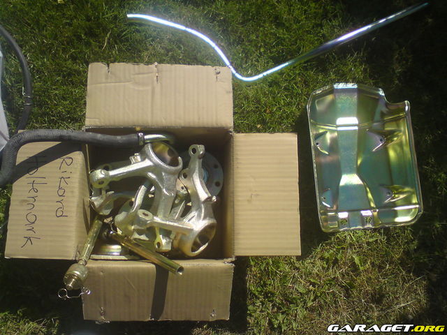

https://www1.garaget.org/gallery/archive/45242/703086_g5py5n.jpg
SÅja, var o hämtade resterande grejjer idag. här kommer lite bilder, och hör och häpna =O REDIGERADE =O=O ,D se och njut

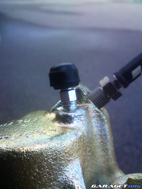

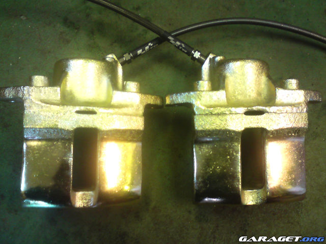

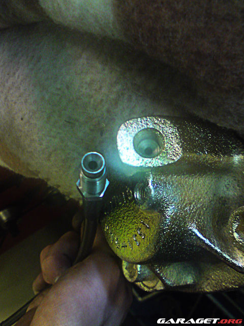

ett problem som jag inte riktigt vet varför d uppstod; köpte slangar till R5 men fick ändå negativ kona fram =S så problemet e att d e samma kona i slang och ok.
https://www1.garaget.org/gallery/archive/45242/703106_o3v3sd.jpg

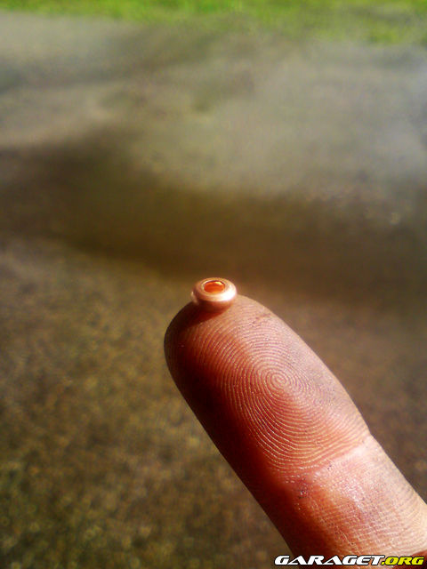

sååå, slipar till en kona från ett rör och lägger i mellan dem felaktiga konorna, detta bör funka iaf smile
https://www1.garaget.org/gallery/archive/45242/703112_xn3ei5.jpg

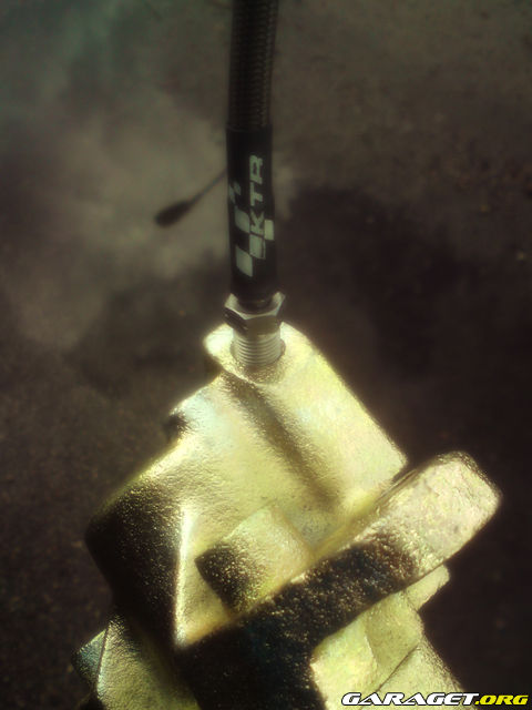

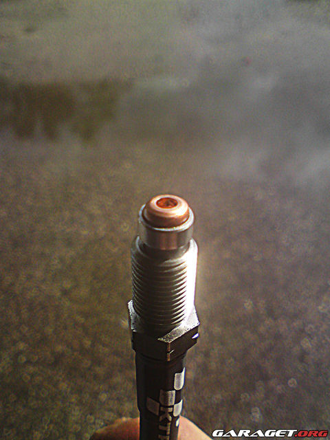

tadaaa. kommer förmodligen bli tätt. kände att den tryckte ihop kopparet bra när jag drog åt. och inga problem med flöde igenom heller (Y)
https://www1.garaget.org/gallery/archive/45242/703114_h1lkww.jpg
sådär. sitter finfint. satte även loggan så den lättast syns utifrån ,D

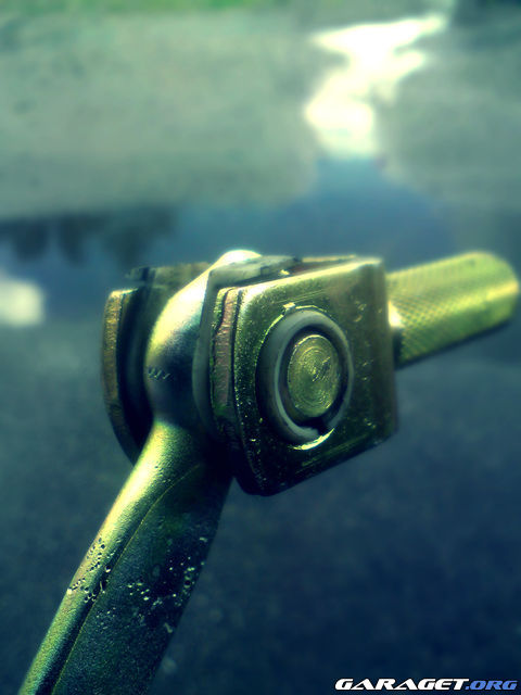

https://www1.garaget.org/gallery/archive/45242/703117_47fy2h.jpg

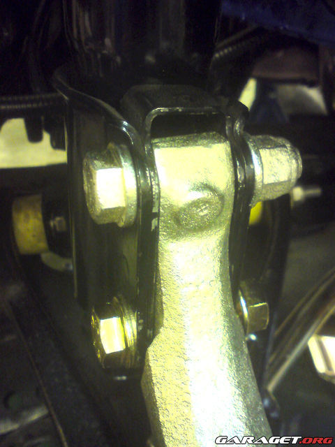

leden mellan växelspak och länkage. mkt najs !

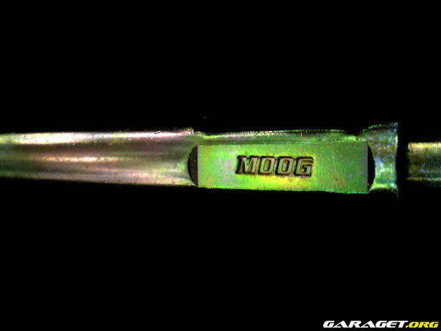

https://www1.garaget.org/gallery/archive/45242/703122_ktzwk2.jpg
var iväg och beställde renoveringssats till oken me, passade på att köpa luftnipplar och hattar (jävla fula hattar) 41 spänn !! =S och d va ändå med rabatt. uch mekonomen !!

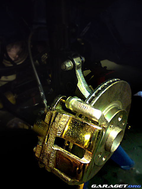

oken. najs som faan enligt mig big_smile

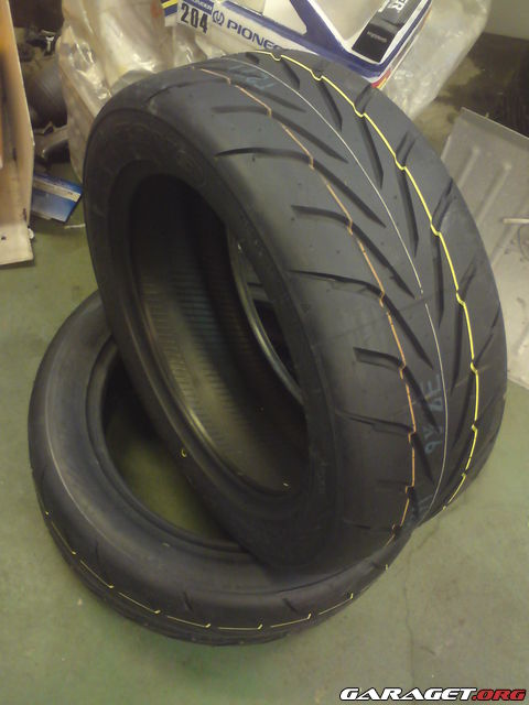

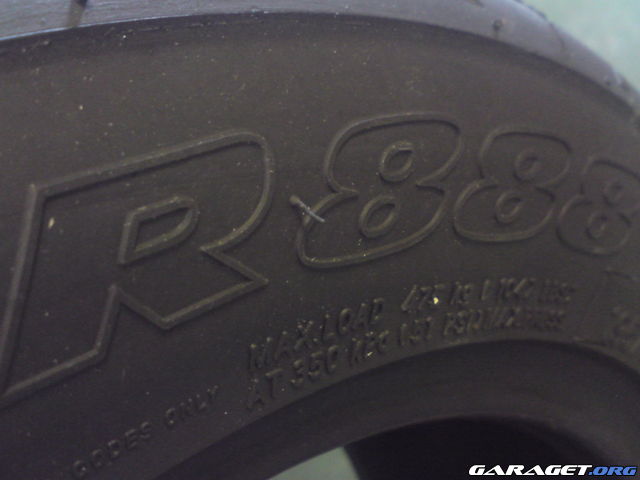

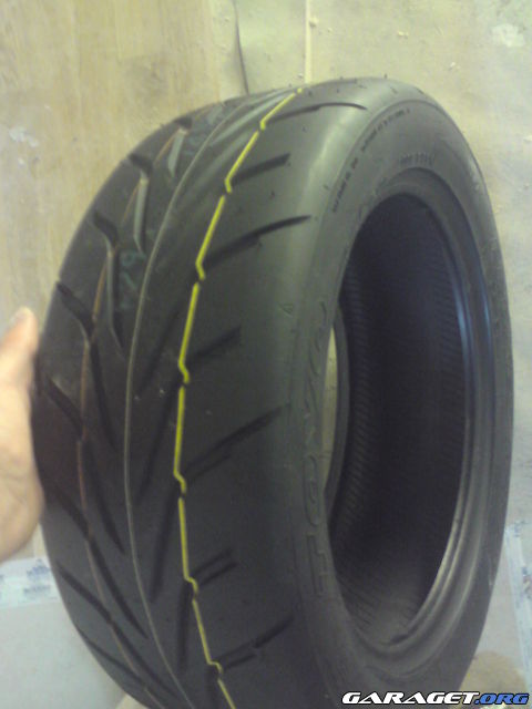

Beställde mina däck nu i onsdags. hämtade dem idag. kan bara säga; SWEEEEET xD
https://www1.garaget.org/gallery/archive/45242/704949_uofvm9.jpg

bilen kommer välta före dom släpper ju:P

är dom DOT märkta eller är det bara för banbruk? inte köpta på däckonline va? wink

Satan vad snyggt det blev, och de däcken lär inte släppa i första taget big_smile
eeeh.. jaa.. jag e ju orolig för detta =S det är TOTALT möjligt. får passa mig jävligt noga =S
meh ! Dadde ! ALLA vet ju att R888 e street legal ,D
tack tack big_smile nähedu !! fy faan va dem lär greppa x)

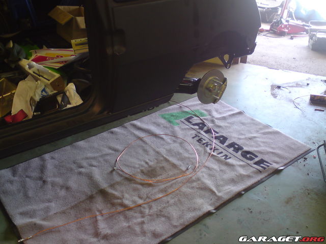

https://www1.garaget.org/gallery/archive/45242/706048_hguboe.jpg
så !! kröka till dem sista rören till lastkännande ventilen. sen e d inte mkt kvar. missa att ta kort på hur d blev, fixar d i morn

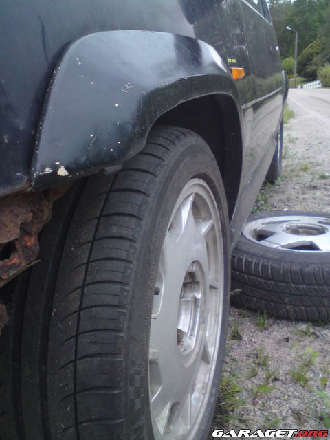

https://www1.garaget.org/gallery/archive/45242/706052_f1f8fk.jpg
sådär. där har vi 195/50 15" exakt samma mått som på R-däcken. denna fälgen har ET 36 och det ser ut att få plats under skärmkanten, men d e fan inte mkt man har att göra på =S lite bilder följer. kommer nog köra med ET 35 så får jag spacera tills d blir bra nog. humm

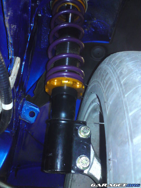

https://www1.garaget.org/gallery/archive/45242/706054_895xwy.jpg
detta är med 10mm spacer. behöver inte vara riktigt så mkt. sen upptäckte jag att dämparn var nerskruvad i bott. kommer förmodligen aldrig ha den där så kan klara mig utan spacer, iaf i avseendet att d skulle ta i på insidan. får se när jag fått fälgarna hur d blir. men bra kommer d bli

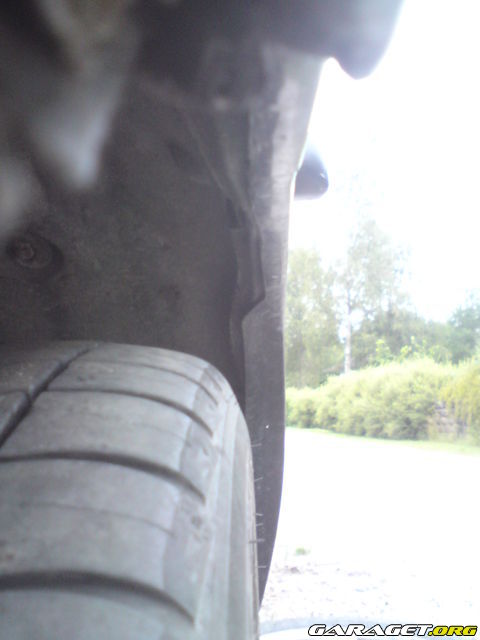

https://www1.garaget.org/gallery/archive/45242/706055_1yyzcw.jpg
https://www1.garaget.org/gallery/archive/45242/706056_mxtgqq.jpg
har ju ränsat ut allt i skärmkanten på mina skärmar som skall på bilen. men detta är utan spacer. kan ju inte säga att d e MASSA plats precis.. jag menar rakt upp nu asså

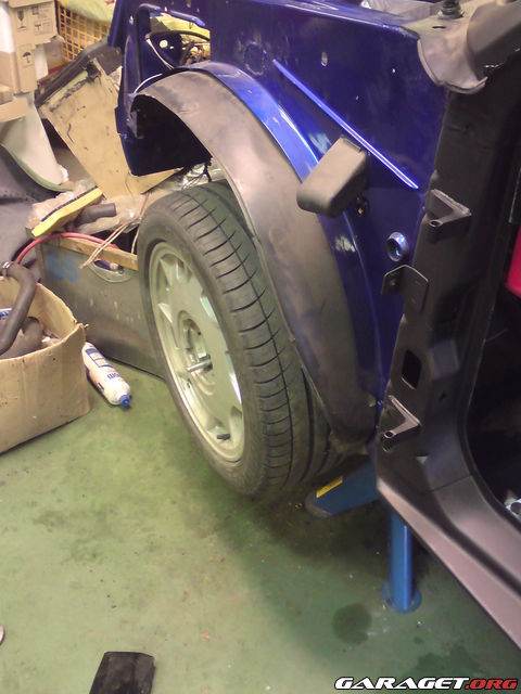

https://www1.garaget.org/gallery/archive/45242/706058_j8mm46.jpg
ser inte så jävla tokigt ut för att vara 15" större blir bara helt onödigt. 15 " e i största laget...
