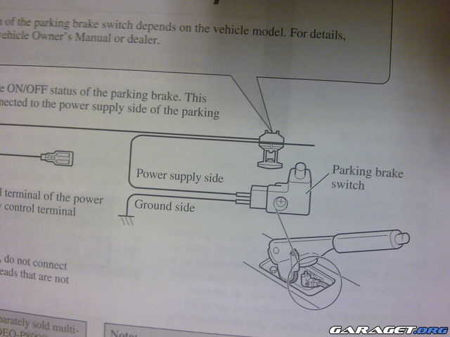

Har precis köpt en pioneer AVH-P5000DVD men den spelar inte filmerna om man bara stoppar i dom, utan det står något i stil med "unavailable while driving" så kollade lite i instruktionsboken där det stog att man skulle koppla in en switch över handbromsen.
Då är min fråga, om någon vet hur man kopplar förbi det, alltså bara drar strömmen någon annan stans ifrån ?
Så som jag förstår det så vill kablen från stereon bara ha en "plus" signal, vilket skulle kunna vara dess egen remote ? eller är jag helt ute och cyklar ?
Mvh Emil
https://www1.garaget.org/gallery/archive/11105/352560_sj69su.jpg
Koppla hur ? (så det funkar utan handbromsen)

du har en kabel som det står "handbrake" på eller liknande, om du jordar den ska du se att det funkar kanon smile

Mja alltså jag har ju den kabeln som är med på bilden, som har den "klumpen" efter sig (precis som på bilden) provade att jorda den, men det hände inte ett skit av det...
Det är inte så att det ska bli en sluten krets med plus istället då ?

koppla bort "klumpen" och jorda, för så länge kontakten i klumpen inte är påverkad får du ingen sluten krets, och den påverkas ju bara när du drar åt handbromsen så att knappen släpps upp.

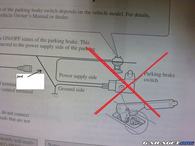

Skulle det där funka ?

Men tejpa fast knappsaten i klumpen...

Men om man inte vill koppla det över handbroms överhuvudtaget ? (dels för att bespara jobb med demontering av panelen, och dels för att inte handbromslampan ska lysa i tid och o-tid ?

Ha den bara liggandes bakom stereon med knappen ihoptejpad.
