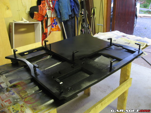

https://www1.garaget.org/gallery/archive/51376/687438_2s1hcp.jpg
Bottenplattan målad med sprayburk... Man tager vad man haver så det blev tre olika färger! big_smile Mattsvart, blanksvart och black magic pearl (samma som på bilen)... Bottenplattan kommer ju ändå knappt att synas sen...

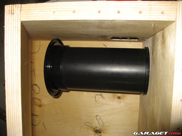

Det blev lite trångt med röret men det gick... smile

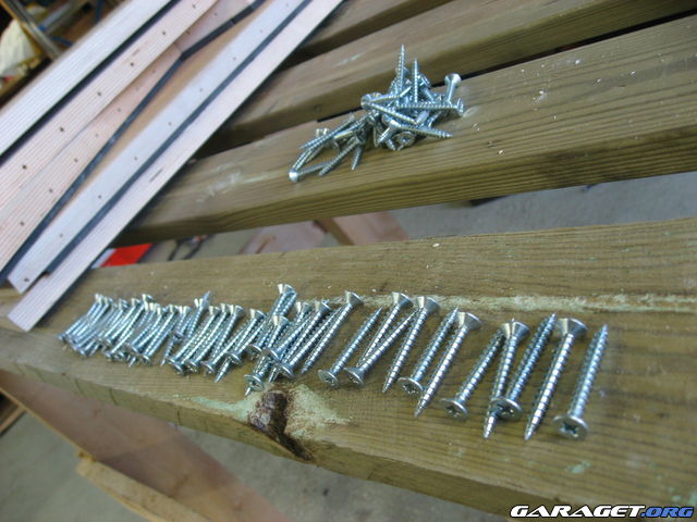

Det gick åt en hel del skruvar... 124 stycken tror jag det blev...

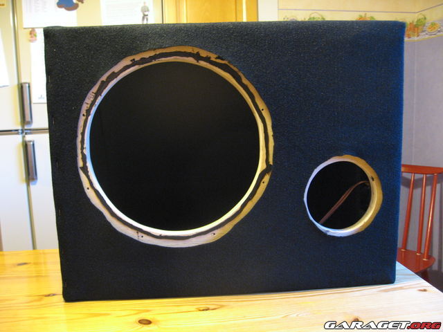

https://www1.garaget.org/gallery/archive/51376/687453_p4p5wb.jpg
Lådan klädd med filt från MDS...

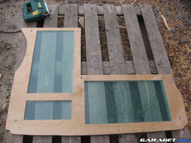

Här är skivan som kommer ovanpå alltihop sen, har just sågat ut hålen för plexiskivorna... Här har skivorna skyddsfilm på ännu så dom ser lite gröna ut...

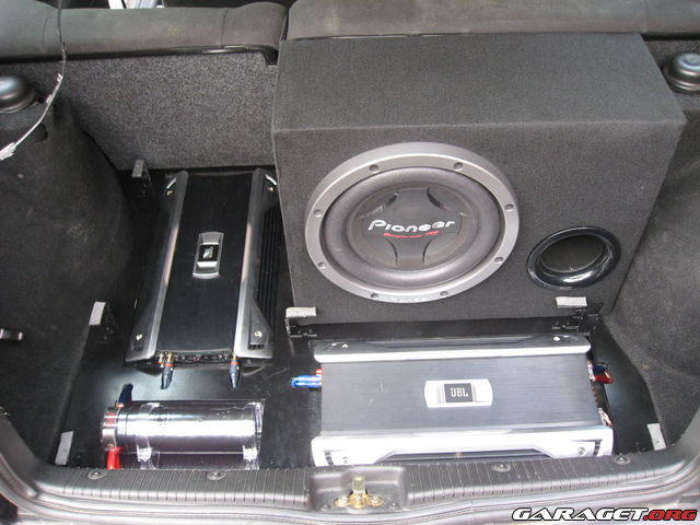

https://www1.garaget.org/gallery/archive/51376/687486_7stxlt.jpg
Så här började det se ut... Får nog vara nöjd med resultatet med tanke på att det var mitt första bygge... smile Och det låter bra också, iaf i mina öron... smile

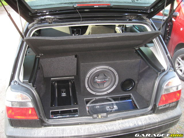

https://www1.garaget.org/gallery/archive/51376/687491_o45hll.jpg

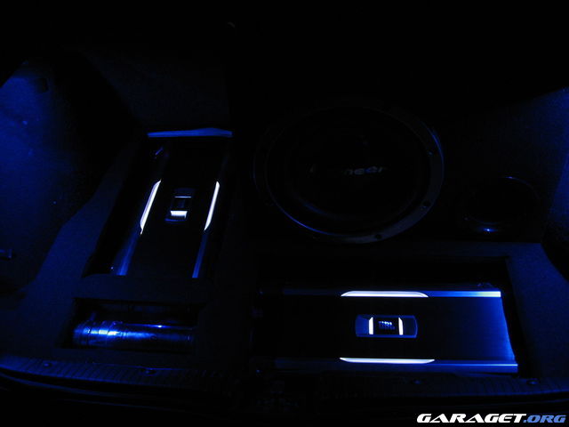

Ungefär så här ser det ut på natten... Dålig bild och plexiskivorna fattas... Ska göra belysningen lite bättre senare...

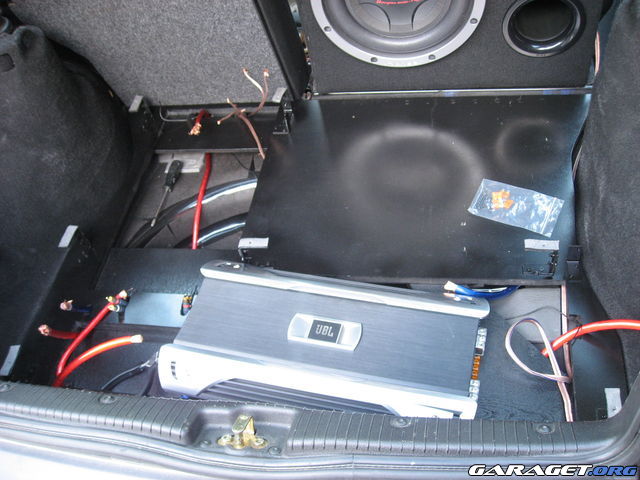

https://www1.garaget.org/gallery/archive/51376/687498_t4fq7n.jpg
Under golvskivan ser det ut på det här viset...

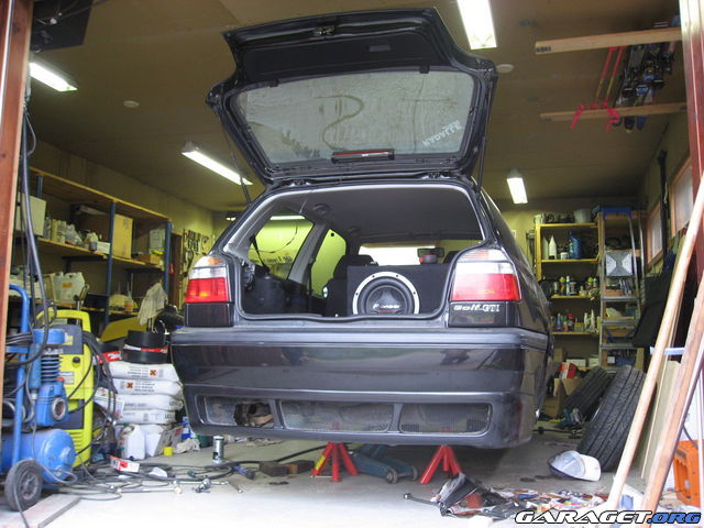

Bilen två timmar före avfärd mot Mantorp... smile

Snyggt upplagt i skuffen.
Dock måste jag påpeka att antalet skruvar var i ovankant och kan faktiskt försämra fogarna.
En skruv vid varje dm brukar jag gå efter... MINIMALT avstånd.
Skruvarna är ju bara till för att hålla ihop lådan medans limmet torkar...och det är limmet som håller ihop fogen, INTE skruvarna wink
Tackar! smile
Jo, du har rätt, det blev kanske ett par onödiga skruvar... tongue Fast i Rockford Fosgates lådbyggarguide stod det att det skulle vara högst 3 inch (alltså 7,5 cm) mellan skruvarna... När jag fäste dom första skivorna i varann hade jag läst fel och fått det till 3 cm... Så därför är skruvarna lite onödigt tätt på vissa kanter... tongue
