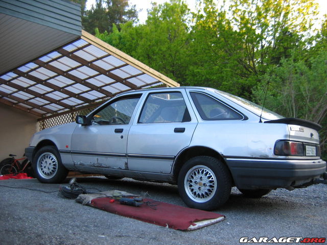

Tjena köpte en sierra i lagom patinerat skick, besiktigad 7 år utan anmärkning innan det va airflow tjafset pluggat så det klagade dom på och innan det va den fel fri så långt jag orkade leta, balkarna under är ny byta hon som hade den innan har servat den på ford, så fort det va minsta lilla så den är i bättre skick än den ser ut att vara. Och 6000 för en nybesiktigad och nyskattad sierra är inte så illa.
Planen för bilen är lite av samma galad8's (mkt inspirerade tråd) Att fräscha upp både utseende och motor, men jag kommer inte lägga ner samma sjuka tid på att polera allt, har inte riktigt ro till det (beundrar dom som har det dock!) Att bräcka en polares kadett gsi är också ett av målen. En dröm är att kunna köra om davids (Mr.Emcom) turbokossa men det lär inte hända i år..

https://www1.garaget.org/gallery/archive/88675/352887_yk5dvw.jpg
rost bort slipat tongue, tur det inte va många ställen!
https://www1.garaget.org/gallery/archive/88675/352891_pajsk6.jpg
hålen in i dörren igen fyllda med kemiskmetall kommer det fungera, har aldrig använt det förut men trodde inte det skulle vara så poröst som det verkar vara? :S Kan inte svetsa och att lära sig på rostig bilplåt är inte så lätt.. Väntar på att min fader ska ära mig med ett besök så ska jag fråga om han har lust att svetsa det åt mig. Jag ska ta itu med kanten under jag vet tongue
https://www1.garaget.org/gallery/archive/88675/352900_b1vm57.jpg
är många små hål och inte ett stort där under, kommer det fungera tror ni? Observera den fina bättringsmålningen tidigare ägare gjort, matt och flammigt va ordet..
https://www1.garaget.org/gallery/archive/88675/352896_9pej43.jpg
Sen är det en sida till när den andra är klar..
https://www1.garaget.org/gallery/archive/88675/352897_1gpgcy.jpg
adepter mellan luftmängdsmätaren och luftfiltret, nej jag skämtar det är bara en mall till bottenplattan till den big_smile

Har inte hänt så våldsamt mycket här, bytte beläggen fram då högersidan hade fastnat så det va helt metalrent på ena belägget och 5 mm kvar på andra, sen gick avgasröret av bakom grenröret när jag körde hem igår så det ska svetsas ihop, pasar nog på att rensa katten samtidigt. Har sjukt mkt att göra i skolan i två veckor nu så lär hända mer efter det.

År det hål så fortsätter det nog att rosta på baksidan tyvärr,men ta väck dörrpanelen och försök att fixa på insidan också slipa och typ hammarlack så står det sig nog ett par år,bästa vore nog att byta dörrar,kan ju inte vara så dyrt till en sierra?

Självklart tog jag veck panelen och slippa inifrån med. Ett par år duger fint har inte planerat att vara fattig hela livet. tongue Den här bilen ska jag ha till nästa vår då jag borde ha råd med något annat.
Allting är relativt så 2000 kronor för EN ekonomiplåts dörrsida är dyrt på en bil 6000 som har två rostiga dörrar, och dörrar från skroten  är inte mkt fräschare än mina tyvärr.
