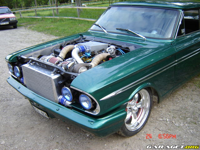

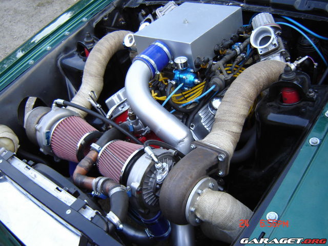

24 maj 2008
https://www1.garaget.org/gallery/archive/59443/354338_s0bq8d.jpg
https://www1.garaget.org/gallery/archive/59443/354340_yjd7im.jpg
https://www1.garaget.org/gallery/archive/59443/354343_kt9d1g.jpg
https://www1.garaget.org/gallery/archive/59443/354348_4hafz4.jpg
https://www1.garaget.org/gallery/archive/59443/354350_x2gkvl.jpg
så här ser det ut ungefär

Jävlar ser coolt ut!
Möts båda turbosarna i ICn eller har har du 2st IC?
