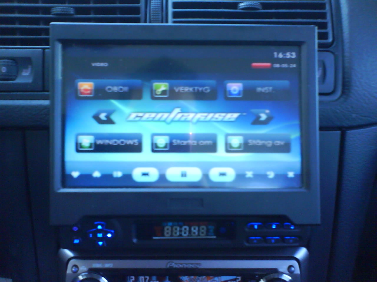

Nu efter att ha samlat in reservdelar i ca ett år har jag nu monterat ihop dem... big_smile
jag har installerat en bildator, med GPS navigation och GPS larm (grym funktion)...
Skulle vilja ha både kritik och förslag på förbättringar... är mycket tacksam...
För bilder, klicka dig in på min galleri:
http://www.garaget.org/mypage/gallery.p … ;cat=53903
- Vill ni ha hjälp eller har andra frågor är det bara att PM:a mig... jag hjälper gärna till...
http://www.garaget.org/gallery/archive/30035/large/354127_rs4igp.jpg
Skärm
- 7" motoriserad pek skärm som åker in/ut automatsikt beroende på ifall bilen är avstängd eller inte...
- Tar emot TV signaler, får in SV1, SV2 och TV4
- Har även backkamera ingång
Dator
- Processor: 2,4 GHz Pentium
- RAM: 1 GB Minne
- Hårddsik: 500 GB
- Bluetooth
- WLAN
- Ljudkort (är monterad till slutsteget)
- OS: Microsoft Windows XP Pro
- Shell: Centrafuse
- Mikrofon
- GPRS Modem
- GPS Mottagare
- USB förlängare (3 m)
Ljudet
ljudet är kopplad till slutsteget viket gör att jag får ut ljudet från datorn i bilens högtalare och även basen... då går det också att höja, sänka och stänga av ljudet från min vanliga stereo (huvudenhet).
Bluetooth
bluetooch används för att koppla in min mobiltelefon till datorn, den synkar automatiskt med mobilen så fort datorn sätts på... om jag har mobilen i fickan så dyker det upp vem som ringer på skärmen och även om någon skickar sms... sen jag kan svara i mobilen genom att trycka på skärmen, ljudet kommer då från bilden högtalare och som samtidigt stänger av musiken big_smile och prata kan jag göra via datorn mikrofon som jag har dragit fram till förarsidan...
när man sedan lägger på sätts musiken på igen automatiskt... big_smile
WLAN
Wlanet använder jag för att synka med min stationära dator trådlöst.. det ändra jag måste göra är att köra fram till min lägenhet så hittar den trådlösa nätverket och kopplar upp sig och kollar ifall det finns tex ny låtar i den synkade mappen, om det finns laddar den automatiskt ner dem... (nyttig funktion)
GPS Larm
har installerad en GPS mottagre som tar emot koordinater samt en GPRS modem som skickar iväg koordinater var 10:e sec som gör att jag kan tex följa/spåra bilen EXAKT vart den befinner sig.. det ända man behöver för att spåra bilen är en dator med internet uppkoppling...
jag använder mig utav google maps api... som gör det möjligt att visa en markör just där bilen befinner sig på en karta.
använder den dock mest för att spåra min brosa =P
GPS
Har installerat in en GPS mottagare som gör att jag får en navigation i bilen... bra att ifall man inte hittar så bra... wink
USB förlängare
Sen har jag förlängt en USB kabel från datorn fram till förarsätet som gör det möjligt att tex koppla in en USB sticka med musik, då slipper man bränna musik på skiva hela tiden...utan man tar bara med usb-stickan wink (om man nu inte vill använda trådlösa synken)
Huvudenhet
Pioneer DEH-P8600MP
Baslåda
- Tillverkare: MDS
- Maxeffekt: 700WMAX
- Effekt RMS: 350WRMS
- Frekvensomfång: 22-900Hz
- SPL dB 1W/1m: 91,3dB
Ström konverterare
- 300W Konverkterare (köpte på siba för ca 300 kr)
- gör om 12V till 240V
Underspännings skydd
- som kopplar bort datorn ifall spänningen skulle sjunka under 11,2V...  då behöver man inte vara orolig att bilen inte kommer att starta wink

Hur strömsätter du detta?
Grymt imponerad utav bygget vill gärna ha mer bilder på chassiet och hela klabbet!
346 Inlägg
24 maj 2008
via en konverter... som gör om 12V till 230V...
nu har jag lagt ut några nya bilder på själva bilen... klicka in dig på min galleri...

Hej. Vilket bygge! Precis som jag har haft tankar på att bygga. Förutom Blåtanden och synkningen. Bygget verkar onekligen genomtänkt.
Men jag har en fråga; drar det inte mycket extra ström när man har en converter? Jag har iaf hört det och att man kan göra om nätagget så att den klarar 12 direkt.
Förresten, en fråga till. Vågar du ge en ungefärlig summa på hur mycket det kostade för dig? dock utan blåtands grejen.

346 Inlägg
25 maj 2008
ja, det tar extra ström, men undertiden man kör så är det inga som helst problem... problemen börjar då man stänger av bilen... då är det inte långt kvar innan den stänger av sig.. :S
hade oxå funderat på att sätta en en 12V agg... hade även beställt en för 500 kr... men för någon anledning fick jag inte den att fungera :S men jag ska kolla in på det lite mer senare...
hmm...
1. skärmen ca 2500 kr (inkl frakt och tull) | ny från ebay
2. datorn är byggd från gamla reserv delar... och då jag jobbar som data tekniker, var det inte svårt att hitta dem wink
3. konvertern, ca 350 kr | från siba
4. GPS mottagare - 500 kr | från datorbutiken.com
5. kablar... ca 200 kr | från biltema
ja, det var väl allt... ja kan komma på... så totalt blir det ca 3550 kr...

Gjort typ lika i 626an. Nåra frågor bara:
Vilken konverter använder du? Fick gereratorljud i baksystemet när den var igång.
Vilken verision av Centrafuse kör du? Vilka kartor? Navigator 6 eller annat?
Vilket larm system har du?
GPRSen, är det en puck eller en telefon?
Funderat på OBD2 (felkodsläsning) sakerna som finns till Centrafuse?
"kossan" är bara en trimmad familjeräser :)
346 Inlägg
25 maj 2008
- kommer inte ihåg vad konverteraren heter just nu, kan kolla upp det imorn...jag får inget ljud vad jag har hört iallafall
- jag använder Centrafuse 1,46, och ja det är Navigator 6 jag använder...
- larm? det är en jag har byggt själv... en GPS larm.. den tar emot koordinaterna från GPS mottagren och sedan skickar dem via GPRS modemet... på så sätt kan jag följa bilen exakt...
- det är en GPRS modem med en puck, ja
- yes, har även kabeln till den, fast den kabel jag har heter "OBD2".. den jag behöver är "OBD2 ELM323"...
men jag kan köra ett annat program som heter VAG-COM och där kan ja se alla värden jag vill se i realtid... fast det e klart.. skulle se mky snyggare ut i centrafuse...
värden jag kan se via VAG-COM är ganska många
några ex.
1. EXAKT antal liter i tanken
2. Bensin utsläppen
3. bromsvärdet på alla 4 hjulen...
4. antal grader (vatten, olja, motor)
5. RPM
6. stänga av o sätta på ABS bromsar
det var bara några av de saker jag kan se o göra...
men ska snart köpa en ny kabel med ELM323 stöd.. wink
hoppas du fick svar på dina frågor, återkom gärna om du har fler frågor... smile

mm jag kan låta den vara avstängt.. har dragit en "nödstopp"-knapp  fram till förarsidan... om jag trycker in den innan jag startar bilen så startas inte datorn...(om jag sedan ändrar mig o vill starta den, trycker jag bara på kanppen en gång till...)
men jag brukar ändå sätta på den när ja ska ut o handla wink
har gjort lite modifieringar så att datorn startar inte som vanligt (segt) utan det tar bara ca 10 sec o sen är den igång wink
