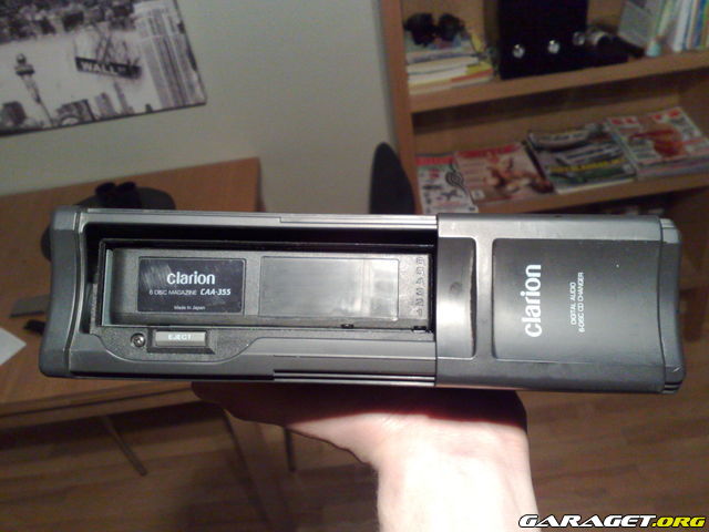

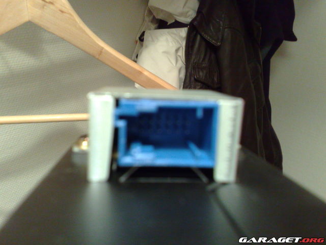

Hallå!
Min växlare har knasat ur och lär väll skaffa en ny. Men polaren hade en över som har setat i hans peugeot 206 som jag hade hoppats på skulle passa i min audi s4a -99. Naturligtvis är det olika uttag och jag undrar om det finns någon adapter att sätta i mellan.
Tacksam för hjälp!!
https://www1.garaget.org/gallery/archive/85359/357312_pkim0i.jpg
clarion caa-355
https://www1.garaget.org/gallery/archive/85359/357316_vvslpk.jpg

Brukar ju även vara så att grejorna är låsta till en viss bil och att original-växlare går över bilens databuss istället för direkt till stereon och då kan du glömma det om det är så med denna växlaren.
Köp en sån här istället:
http://cgi.ebay.com/ws/eBayISAPI.dll?Vi … 3DWatching
Jag köpte en sån och med den här växlaren (CH-X1500RF *inte* den vanliga CH-X1500) så följer det med en liten box som du kopplar in på bilens antenningång så när du sätter igång växlaren bryter boxen antenn-signalen och sänder ut ljudet från växlaren genom antennen istället.
Den funkar alltså med *alla* bilar vars stereo har en antenn-ingång och vilka har inte det ?? tongue
Vill du sen inte använda boxen om du köper en jvc-stereo med cd-växlarkontakt så plockar du bara bort boxen och kopplar växlaren direkt till stereon.
Kolla runt i mitt galleri så ser du hur både växlaren, boxen och stereon ser ut smile
