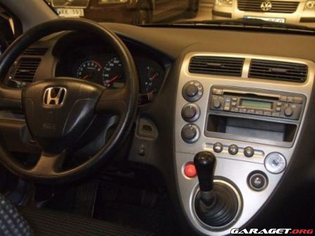

Vet någon hur man tar bort instrumentpanelen på en Honda Civic 5 dörrars årsmodel 2002?
Har orginal stereon och måste komma åt backisdan på stereon för att montera slutsteg och baslåda.

Problemet är att jag inte kan dra ut stereon framtill, det finns inga skruvar eller fästen överhuvudtaget.
https://www1.garaget.org/gallery/archive/88930/364288_dg5wy2.jpg
Insturmentpanel

30 Inlägg
31 augusti 2008
1 Skruva bort vxlspaksknoppen
2 Sätt in fingrarna i vxlspaksdamasken och dra bort nedre plastet, koppla bort sladdarna
3 skruva bort 2 skruvar i mitten och dra bort övre panelen
4 koppla bort cigarett tändaren och varningblinken övre panelen och koppla bort sladdarna
hoppas det hjälpte smile
