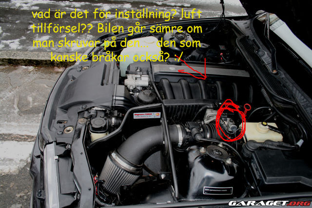

#896
Som bilden..
https://www1.garaget.org/gallery/archive/3462/697780_jdnh25.jpg
Någon som kan svara på detta?
Vad gör den?
*btw*
Dem som kollat på min film om LMM ser även att jag drar i den, då den satt löst då?
Men spände till den efter filmen.. Och idag provade jag jucksa lite spänna loss den alltså, och då gick den lite sämre i motorgången..
Senast redigerat av Darkie (30 juni 2009)
Reservdansk
6 271 Inlägg
30 juni 2009
#897
Ja, det som Darkie visar på bilden ser ju ut som ett gasspjäll, med vajer, men fyller typ ingen funktion, det hände inget när vi stod och drog i det...
Det reagerar inte på gas eller nåt sånt heller.
Han fick även provåka min gamla sletna kombi. wink
P7 - Södra Skånska Regementet
dARKiE
5 031 Inlägg
30 juni 2009
#898
Hehe, mjo fattar inte vad den är till för alls, vet ialf att den aldrig reagerat när man drar i "spjället" förut heller. Har tänkt på den förr men eftersom allt fungerade då så sket jag i vilket..
Så någon får gärna svara på vad det är till för.. gissar på nån luftspjäll/blandning..?
Men fattar inte, borde inte LMM fixa sånt själv varför finns där en "manuell" också..?
Hehe, den gick helt okey faktiskt cool
Kan nog bli väldigt jämt, utan att ljuga:P
Allmänt envis
12 512 Inlägg
30 juni 2009
#899
Spjället, är det inte det som stryper när ASC indikerar att det spinner? Lite svårt att se på bilden, någon har kladdat röd färg runt om wink
Men i så fall är det så konstigt om den går sämre när du rycker i det tongue Kan testa imorrn på min och se vad som händer om du vill? Rycker jag sladden till lmm på min "dippar" varvtalet lite men sen går den vidare utan märkbar förändring. smile
dARKiE
5 031 Inlägg
30 juni 2009
#900
kan det vara!!
fick knappt spinn innan idag, tog direkt!
