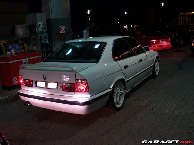

Ärligt talat så tror jag mitt tålamod på denna bilen börjar ta slut.
Saknar fan ta mig min E34 MER Å MER, den rullade i 3 jävla år FRAM Å TEBAKS till nkrpg varenda jävla helg 32MIL + en massa busande , absolut hårdkörning. Vad gick sönder? hmm, jo slitdelar, typ bromsar, fjädrar,  det enda man gjorde i stort sett var att byta olja sen köra.. DESSUTOm var jag aldrig rädd att bli ståendes någon gång.
Mjo, vissa dagar saknar man dem gamla tiderna, sen att den var så fucking snygg i vitt är ju en sak det också. Fattar inte varför jag skulle sälja den. Å verkligen inte varför en köpare som inte tog hand om den fick ta över den.
https://www1.garaget.org/gallery/archive/3462/700974_km2bpq.jpg
SAKNAR !!!!!
Sen kommer man tebaks till E36:an
Sure, det bråkade massa i början jag orkade inte bry mig, för då visste jag att jag bytt ut en massa slitdelar i underredet och helt nyrenoverad bakvagn/framvagn. Men varför kan den inte bara rulla nu? Massa småproblem hela tiden, nu det senaste med att den går dåligt osv gör mig tokig, ingen fattar vad det är som händer. Suck. Nej blir nog en E34;a igen när man väl fått igång möget.
Måttligt trött nu.
