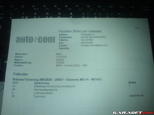

Fick som sagt feldiagnosen LAMBDASOND.

Pga vandrande tomgång osv, + feldiagnos på papper.
https://www1.garaget.org/gallery/archive/3462/720922_mbe7ri.jpg
tankventil och LMM var borta efter nästa diagnostest efter radering. (bytade)

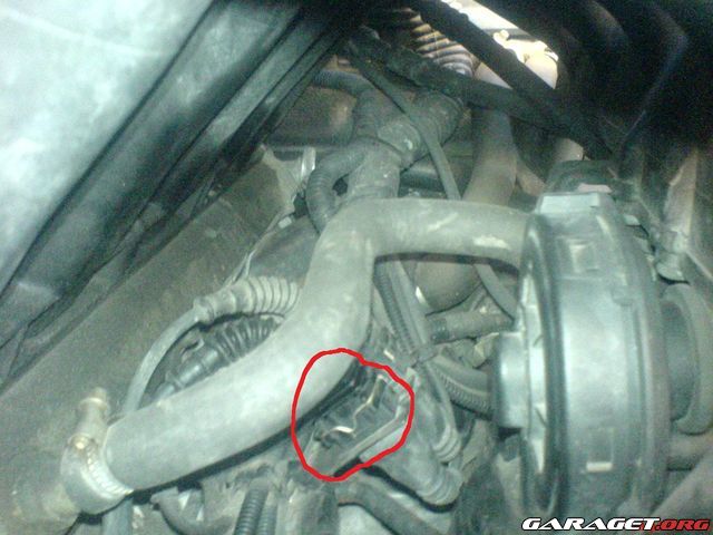

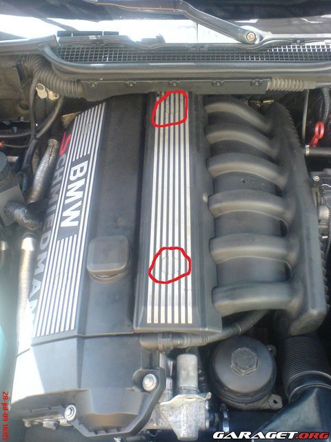

Börja med att ta bort plupparna som döljer skruvarna till mitten kåpan. (inringade)

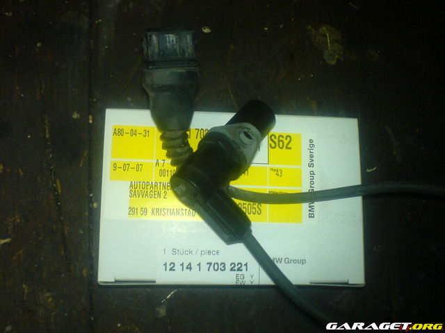

Här ligger den gamla på kartongen. En ny på BMW kostade mig 1035kr.. hmm
För över packningen till den nya givaren och montera tebaks allt i omvänd ordning..

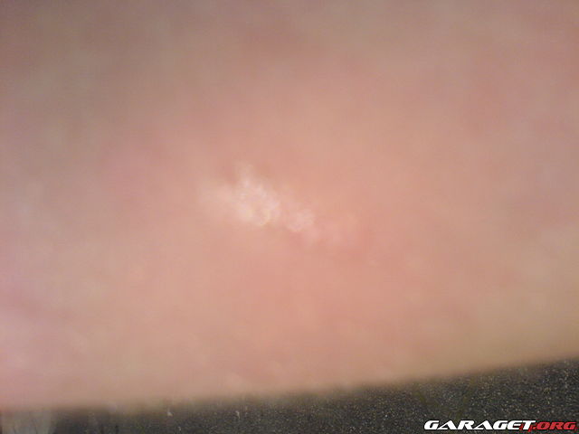

Jag var själv lite ivrig och ville få ner den så fort som möjligt efter man kom hem från kristianstad.
Kände hur det brändes hela tiden när man försökte jucksa med kontakten under insuget (knepigt) fick i den nya med hjälp av en penna som jag tryckte på "klämman" by the way. Efter kunde jag dra av skinnet av huden. Så kall motor helst wink

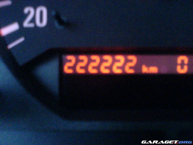

För övrigt efter provkörning (fungerade perfekt den lilla rundan ialf..) så stod mätaren på
