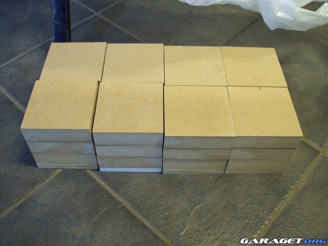

Aha okej, ja ungefär så är det här. Men nu har jag fixat lite klossar på 1L vardera så nu ska det laboreras! smile
henkz skrev:
tryck in nån/några 5l dunkar i varje låda o prova ?
då får du ner volymen snabbt o enkelt...
dock tror jag inte basarna mår bra av o spela sådär mot varann hela tiden.. isåfall ska du nog prova köra lite push pull.....
Om jag hade haft några så hade jag nog gjort så ja, men nu blev det istället en annan lösning för att kunna anpassa volymen lite bättre:
https://www1.garaget.org/gallery/archive/66688/749640_0ekuzm.jpg
Sen så tror jag nog att basarna mår bättre av att spela mot varandra än att den ena ska vara fasvänd, det är ju ingen isobarikkonstruktion så riskerna om jag fasvänder ena basen är att 1: allt basljud försvinner, basarna motarbetar bara varandra. 2: Basarna går sönder pga att dom motarbetar samma, bör ju bli liknande effekt som när en bas i en låda med två basar brinner och den andra fortsätter att spela.

Nu har jag provat lådan lite mer med en massa olika musik och det mesta fungerar faktist rätt så bra! Har provat att stoppa i ändå upp till 6 klossar (alltså 6L) i lådan men vet inte om jag tycker att det blev nå direkt jättemycket bättre, så dom åkte ur igen. Ska ge det en chans till imorrn och se vad jag kommer fram till, men först och främst så ska delningen höjas en bit tror jag. Kör LP 60Hz till basarna nu om jag inte minns fel (HP 50Hz på framsystemet) och tror att en del av mitt problem kan ligga där i.

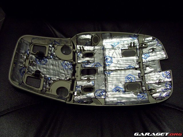

Var ner till Sandviken på Garaget träff i fredags och kikade lite (trevlig tillställning, sånär som på vädret...) och kom att störa mig väldigt mycket på det lilla skrammel som fanns i bilen. En kompis som åkte med verkade dock inte bry sig alltför mycket, han är väl van med sin Kadett med dubbla 12or i skuffen där ALLT skramlar. Hur som helst så tog jag tag i en del av problemet idag och klistrade lite dämpmatta, ska sätta lite mera imorrn så får vi se om det blir tyst eller inte. Det är iaf mitt mål. smile
https://www1.garaget.org/gallery/archive/66688/751291_b43elo.jpg
MVH// Christoffer

vad är det för något du dämpat? ser fan inte vad det är
GAS democar 2018!
8 744 Inlägg
30 augusti 2009
#188
Plasten som sitter uppe i taket fram vid backspegeln och innerbelysningen å det, lite svårt att se på bilden kanske. wink Tror att det blev tyst iaf.

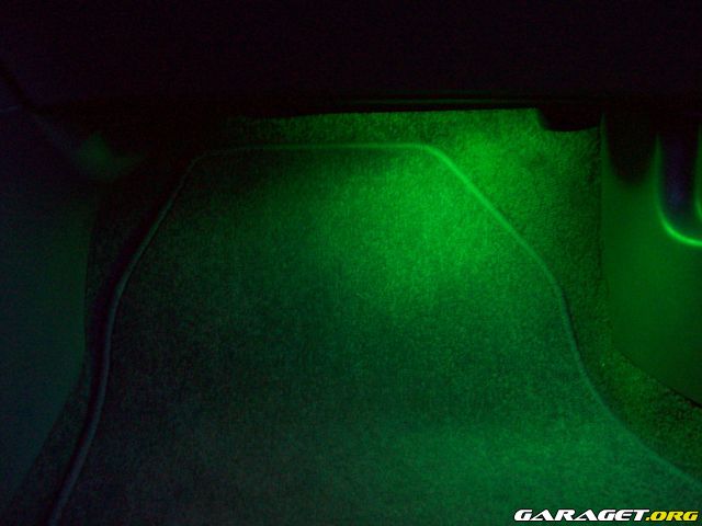

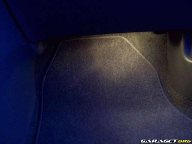

Fick hem lite dioder till insidan igår, troligtvis så kommer jag att byta flera men ville testa med nån enstaka först ifall att jag inte skulle tycka om resultatet. Original gul/vit nere vid golvet såg väldigt tråkigt ut samt att en lampa där var trasig så då köpte jag ett par dit.
https://www1.garaget.org/gallery/archive/66688/754493_b1cke5.jpg
Så här blev det, grönt är skönt! smile Är väl egentligen inget fan av grönt lyse men här tycker jag att det gör sig bra då all instrumentering lyser grönt. Så takbelysningen blir nog också grön snart, provade med en av dioderna där igår och det såg mycket bra ut.
https://www1.garaget.org/gallery/archive/66688/754495_1t9czt.jpg
Räkna med lite bilder på den färdiga lådan nu i helgen, om allt går som jag tänkt då. Får se om man kanske hittar på någonting mer att göra också... wink

Såg att du valt grönt som jag gjort. Inte heller nåt "fan" av just grönt men eftersom instrumentbelysningen är så fruktansvärt grön så var det lika bra att fortsätta med det. Ska du även fixa grönt i ALL belysning som jag gjort? Även i bagageluckan och handsfacket har jag grönt smile
Grönt är skönt ! tongue
https://www1.garaget.org/archive/114/113569/142080/large_142080-1358427.jpg
