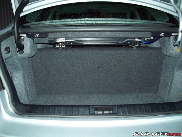

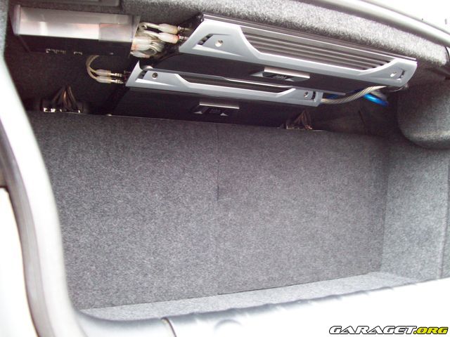

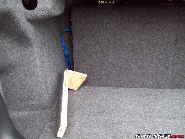

Lovade ju lite fler bilder idag så det är väl bäst att jag slänger upp dom då. Börjar med en lite bättre bild på lådan så att ni verkligen ser att den står där. ;)
https://www1.garaget.org/gallery/archive/66688/773349_8ms1pr.jpg
Bakom täckbitarna gömmer sig spännbanden som håller fast och ihop lådorna.

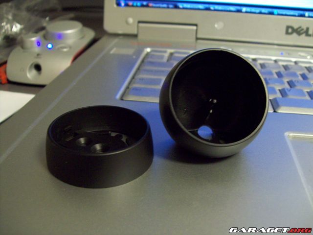

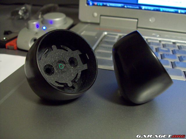

Det senaste projektet (ljudprojekt, såklart...) är att flytta diskanterna. Vill kunna rikta dom bättre och då finns tyvärr inga andra alternativ än att sätta dom ovanför gallren på brädan, vist det förstör originalutseendet men jag ska försöka göra det så diskret som möjligt. Steg ett för att ens kunna testa var att fixa till ett par vettiga hållare av dessa två delar.
https://www1.garaget.org/gallery/archive/66688/773352_uha36v.jpg
(JBL diskanthållare och GAS diskantkopp)
Diametern var lite olika på dom, men med lite superlim en dremmel och sandpapper så blev dom acceptabla. På med lite spackel, slipa och sen på med färg, tada! :)

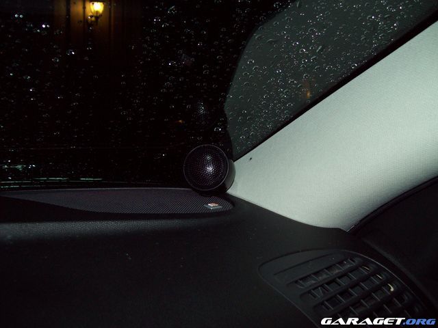

Slängde in dom i bilen och började testa lite, en klar förbättring! Kändes som att ljudbilden lyftes en bil och att ljudet blev klarare. Under lördagens SQ-tävling så påpekade domaren att ljudet kändes "beslöjat", tror att jag har löst det nu. Ska laborera lite mer med vinklarna och kanske sänka nivån eller fasvända diskanterna.
https://www1.garaget.org/gallery/archive/66688/773359_1ndequ.jpg
Plockade bort beklädnaden på A-stolparna för att se hur det såg ut bakom. Precis som jag hade hoppats på! Här hamnar diskanterna senare, ska testa lite vinklar och höjder med nuvarande hållarna först. Eftersom att det ändå är en fläck på ena A-stolpen så jag måste göra nåt åt den, så då kan jag lika gärna bygga in diskanthållare och dra på nytt tyg.

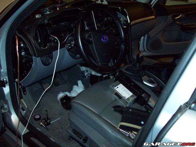

Ja då var helgen över då, och bygget är väldigt nära status "färdigt". smile Helgen har gått åt till att dra om en del kablar och dra några nya. Hittade även ett fasfel i baksystemet, kan ju förklara en hel del om varför det har låtit så konstigt hela tiden. Kom även fram till att den som märker kablar hos GM är dum, väldigt dum. Istället för att vara logisk och köra antingen vitt streck=plus och svart/grått streck=minus (eller tvärt om) så har det blandats hej vill. Smart! Men nu är alla kanaler rätt fasade, så det är bara att köra vidare. smile
Jag började med att riva ur en del saker (tex huvudenhet, luftutblås, huvudinstrument och lite annat smått & gott) för att kunna dra en signalkabel för framsystemet. Det blev ett smärre kaos med saker överallt, men jag fick då tillbaks allt och inga skruvar är över. wink
https://www1.garaget.org/gallery/archive/66688/777273_72u8ao.jpg

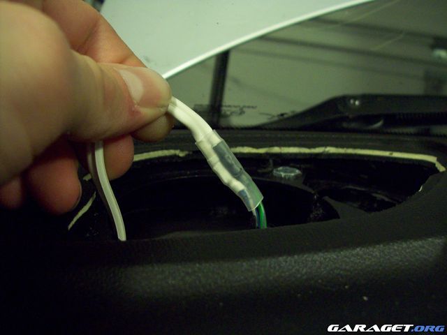

Kabeln fick jag fram också, skarvade på den en bit så att den räckte bak till skuffen där den ska kopplas in i signalprocessorn för att ge signal till högtalarna å brädan (vilket den även gör i originalutförande).
https://www1.garaget.org/gallery/archive/66688/777274_h8ut4i.jpg

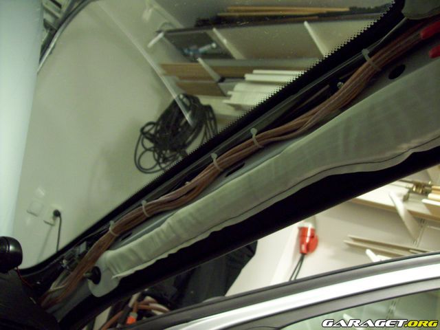

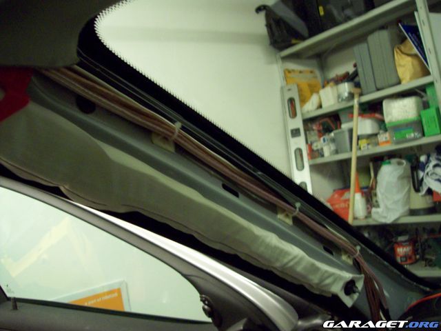

Sen så var det "bara" att bunta ihop kablarna till framsystemet och dra dom längs A-stolpen och vidare upp i taket. Det blir en del kabel att hålla reda på, men ingen är lik den andra som tur är (vit=signalkabel mellanregister/diskant, svart=signalkabel midbas, 0.75mm²=högtalarkabel diskant, 1.5mm²=signalkabel mellanregister, 2.5mm²=signalkabel midbas).
https://www1.garaget.org/gallery/archive/66688/777275_ocdb72.jpg

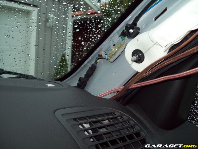

Samma sak fast på andra sidan, men här fanns även antennkabeln så det var ännu mer som tog plats. Men det är inget som syns med beklädnaden på plats. Lite spännande att pilla i närheten av airbagen också, dock så fegar jag och kör med batteriet frånkopplat. wink
https://www1.garaget.org/gallery/archive/66688/777277_v26kf6.jpg
