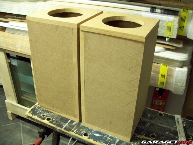

Tar väl och uppdaterar lite här å då så ni ser att projektet inte är helt dött, även om det kan verka så. Har som jag sa i föregående post en del att göra nu i skolan och kör även radiostyrt igen så det tar upp både tid och pengar. Men nu har suget för att pyssla med bilen och ljudet ökat igen så då är det väl lika bra att sätta fart. smile
Slängde ihop ett par lådor för att testa midbasarna i. Vill höra hur dom kan spela (om lådor gör nån skillnad) och isåfall hur stora dom ska vara. Gjorde dom på 15L för att ha möjlighet att fylla igen en del av dom om det behövs. Är dock väldigt sugen på att köra dubbla middar i dörrarna istället för att bygga lådor, så vi får se hur det blir.

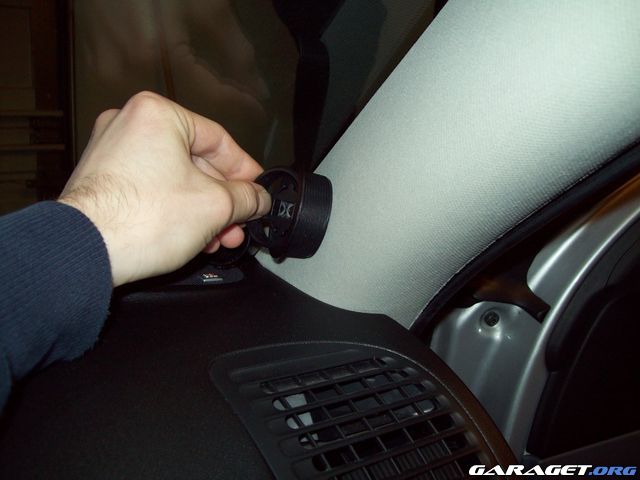

Har även börjat kika lite på en bättre placering av diskanterna, ser inte så bra ut att ha dom ovanpå gallren till mellanregistren samt att dom bara är dittryckta med butylgummimassa nu, så dom ändrar sig lite som dom vill vilket är irriterande. Ska försöka få fast dom i A-stolparna istället, lite svårt att hitta nåt lämpligt ställe bara då beklädnaden är böjda åt alla möjliga håll. Får nog ta fram båtplast och spackel.

Jadå jag har testat middarna i lådor. smile Lät inte alls som jag hade tänkt mig, dom vill tydligen ha mycket volym så jag får hitta på nåt annat. Mutant steget är sålt sen ett halvår tillbaks, det enda som finns kvar nu förutom dom som sitter i bilen är det 6-kanaliga JBL steget.

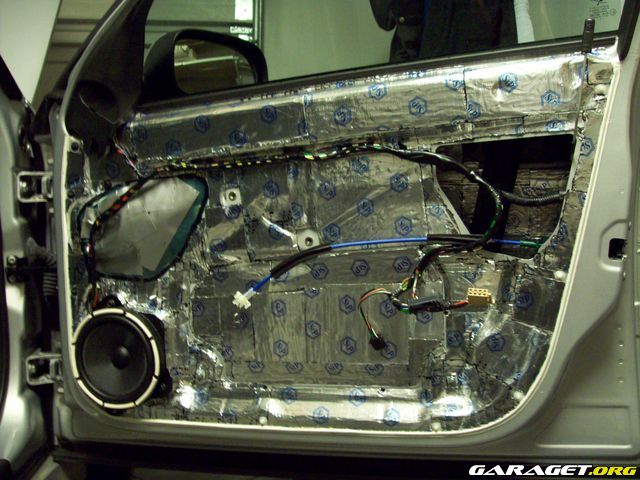

Dags för en liten update. Första dagen på julledigheten igår så jag tog en liten sovmorgon, hade lite planer för vad jag skulle göra i bilen under dagen. Tänkte damsuga och torka rent invändigt, börja fixa med monteringen av diskanterna (ska lyssna ut vinklarna lite bättre så jag vet ungefär hur dom ska monteras) & testa lite mer med middarna och komma på nån vettig lösning för dom.
Men lagom tills man hade ätit frukost, gått igenom några internetforum och läst lite nyheter så såg man den tråkigaste rubriken av alla, då försvann all lust med att göra nånting alls, ush... Väldigt deprimerande att det skulle sluta så men det var väl samtidigt lite väntat. Hoppas och tror dock fortfarande att det ska lösa sig på något vis, man är väl optimist helt enkelt (hoppet är ju det sista som överger en människa).
Bestämde mig dock framåt kvällen för att ta och göra nåt konstruktivt istället för att sitta och läsa på massa nyhetssajter & forum, så jag började riva dörrarna för att testa lite olika saker med middarna. Har kommit fram till att lådor blir svårt att få till, nog för att det finns utrymme men med 15L testlådor finns ingen bas att tala om. Mycket mer tryck när dom sitter i dörrarna, men då låter det istället illa pga att dörrarna är otäta och inte direkt stumma. Suck.
Vet inte vad jag ska ta mig till med dom, sitter 2 paket M1 dämpmatta i vardera dörr (inklusive det som sitter på dörrsidorna) men ändå så skramlar det och lever fan. Trodde att lådor skulle vara en bra lösning men nejdå, kanske ger det en chans ändå men det känns svårt att få till mer än 15L. Om jag ska få dörrarna stumma & tysta så vet jag inte vart jag ska börja, vore trevligt att få lite hjälp från nån som har lite erfarenhet.

Så ser dörrarna ut nu, plockade bort ett av täcklocken pga att dörrarna annars blev för täta vilket resulterade i att fönsterlisten vibrerade.

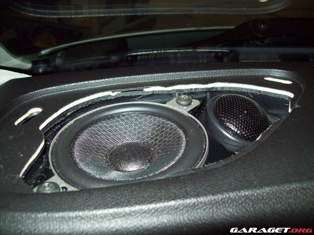

Ja du, det hoppas jag med. Har dock inte gjort nå framsteg i det fallet då jag håller på och hjälper en kompis bygga ljud i hans bil nu, men jag har hunnit med lite andra småsaker. smile
Efter en massa klurande och testande med diskanterna så åkte dom återigen ner under gallrena brevid mellanregistren och får nog stanna där, hade dock varit trevligare med ett par koaxialer så att diskanten hade hamnat lite längre ut. Men dom går ju att vinkla en del så det låter rätt bra nu ändå. smile

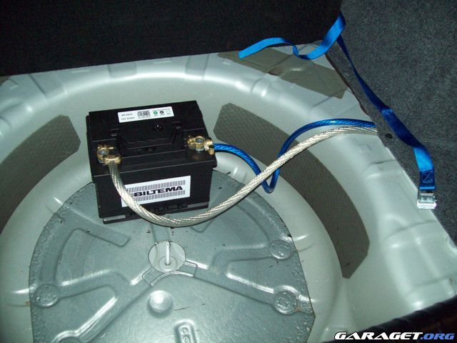

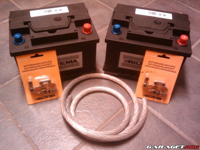

Idag var jag till Biltema och BRL och shoppade lite för nästa projekt som startar omgående, extra batterier i skuffen! Fick äntligen mitt "gamla" JBL steg sålt så nu hade jag råd. Det blev ett par underhållsfria Biltema 62Ah batterier som jag hoppas ska kunna hjälpa till med strömförsörjningen, om inte lamporna slutar blinka nu så blir det en kondensator i ren protest...
https://www1.garaget.org/gallery/archive/66688/831821_ufz6il.jpg
Ivrig som man är så tog det inte många minuter innan ett av batterierna satt i bilen för lite testkörning, letade en halvtimme efter min säkringshållare innan jag kom på att den befinner sig i en kompis bil, måste kräva tillbaks en sån nu. Hur som helst så testade jag lite snabbt och det verkade hjälpa en hel del, nu går det att spela på! big_smile
https://www1.garaget.org/gallery/archive/66688/831825_brs38o.jpg
Ska fixa lite MDF senare i vecken att bygga batterihållare med, då batterierna var mindre än jag trodde så kommer det bli rätt skapligt med plats över i reservhjulsbaljan men reservhjulet fick ändå åka ur, köpte en "däck-på-burk" istället. Det enda som fattas i övrigt för att bli klar med montaget är en säkringshållare och en 50mm2 pluskabel. Hoppas kunna ge er en liten uppdatering i helgen på projektet. smile

Har testat lite mer med ETT av dom nya batterierna inkopplat idag (tillsammans med original då) och det blev stor skillnad! Nu tror jag basarna börjar krokna av effekten. tongue Ska bli kul att testa med båda batterierna i, för man kan fortfarande se att hellyset blinkar lite om man spelar på för fullt, fast det kanske man får räkna med. Har dock inte gjort nåt mer med montaget av dom, ska bygga klart en kompis bil först så min får jag nog tid för i helgen nån gång.
