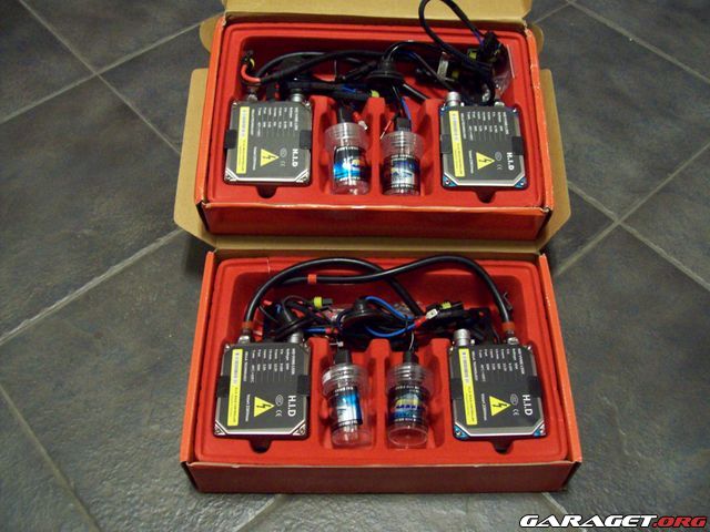

Nu kommer det en liten uppdatering igen! Fick i måndags äntligen mitt paket från VVME innehållande 4st konverteringssattser och ett par xenonlampor, dock så var bara ett par av konverteringssattserna till mig men jag är nöjd ändå. Köpte 35W 6000k till dimljusen och 55W 6000k till helljusen. smile
https://www1.garaget.org/gallery/archive/66688/841208_h549zb.jpg
Började med dimljusen då jag trodde dom skulle vara enklast att byta, ändrade mig dock rätt snabbt efter lite mätande då det verkade som att xenonlampans sockel skulle ta i locket under. Efter att ha lagt en väldans massa tid på att få gummigenomföringen rätt så upptäckte jag dock att lampan inte alls stack ner så långt som jag hade trott. Allt var frid och fröjd och den andra sidan gick betydligt fortare. Gott med plats för ballasten var det också.
https://www1.garaget.org/gallery/archive/66688/842337_351cki.jpg
Dock så har jag samma problem som många andra verkar ha, lamporna blinkar och har sig när man slår på dom med motorn igång för att efter några sekunder dö. Men dom funkar klockrent så länge som motorn är av, mycket märkligt! Ska köpa en decoder eller liknande och testa, nåt måste ju hjälpa. Nu ska jag ta och fixa helljusen också, förhoppningsvis så slipper jag problemet där då det är en 55W sats.

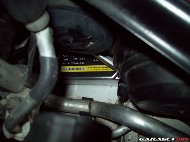

Kör väl en lite uppdatering här igen då, trodde att nån annan skulle hinna skriva nåt innan men men. tongue
Har pratat lite med Xenonkungen angående problemet med dimljusen och fått som förslag att testa deras "HID-decoder", så en sån ska beställas samt ett par adaptrar för att kunna få fast xenonlamporna i hellyset. Men i väntan på dom så rev jag ner fronten för att montera ballasterna till helljusen, att hitta plats för dom var lättare sagt än gjort. Men efter en stunds letande så hittade jag ett utrymme alldeles under lamphusen som passade perfekt. Ballasterna är lätta att komma åt men sitter ändå rätt så skyddade. smile
https://www1.garaget.org/gallery/archive/66688/843167_vkh9qv.jpg
Nu dröjer det väl tyvärr tills nästa vecka nån gång innan jag kan få fart på både dim och helljus, men jag har att göra i helgen ändå. En platta till extrabatterierna i reservhjulsbaljan är planen så att man får färdigt det projektet och slipper ha en massa saker som åker omkring där bak. smile

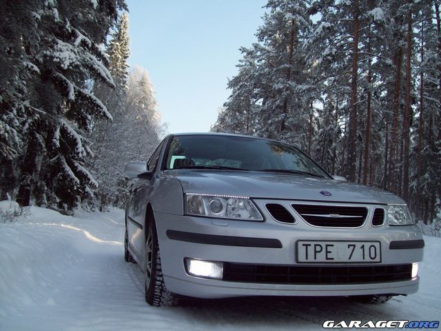

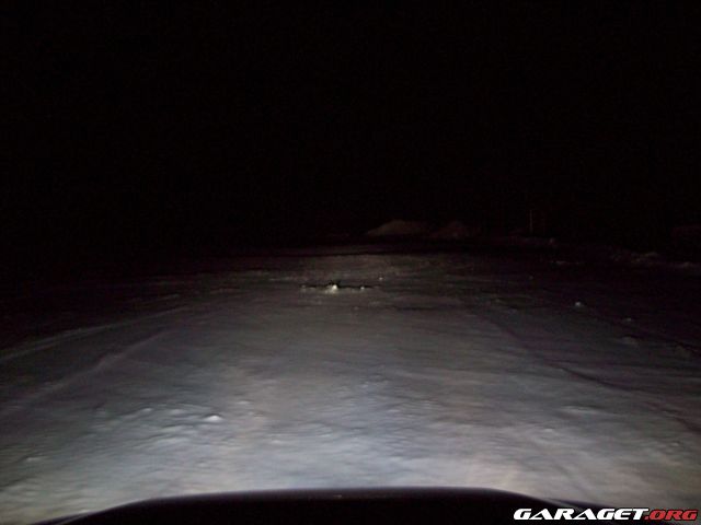

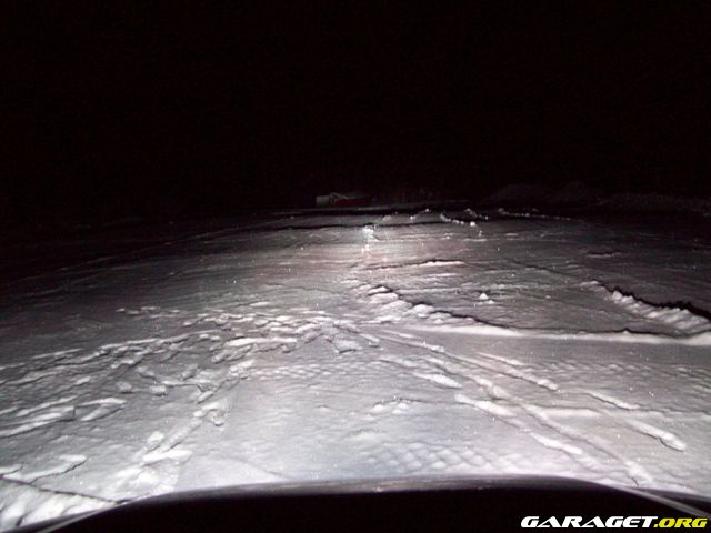

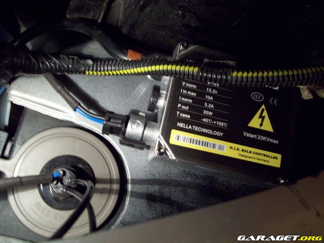

Lösning hittad! smile Fick mitt paket från xenonkungen idag (tack för bra och snabb service!) och HID-decodrarna funka perfekt till dimljusen! Ska nog beställa ett par till helljusen också, bilen varnar för att dom är "trasiga"... neutral
Gjorde klart både dim och helljusen så fort jag kom hem och var nyss ut på en liten testrunda. Fy f-an så hellyset lyser nu! Extraljus känns ju klart överskattat, mer ljus än så här lär jag nog aldrig behöva. tongue Lite svårt att visa på bild men skilnaden är enorm, nu lyser det mycket mer åt alla håll. Enda "nackdelen" med xenon i hellyset dock är ju att man inte har full kraft på en gång, fast jag tycker ändå det är lite skönt att dom "dimmas upp" till full styrka då jag är lite känslig för kraftiga ljusförändringar.
Tog lite före och efter bilder, svårt att visa med en bild men man ser iaf skillnaden i vithet och längden på ljuset. smile
https://www1.garaget.org/gallery/archive/66688/847084_53u1go.jpg
(55W halogen helljus)
https://www1.garaget.org/gallery/archive/66688/848988_xm2nwx.jpg
(55W xenon helljus)
Ska fixa en ny bild på helljuset, råkade ha dimljus på när jag tog bilden så kameran fick svårt att fånga upp ljuset långt bort samt att det ser väldigt vitt ut precis framför bilen. Apropå dimljusen, tog kort på dom också nu när dom är klara och fungerar som dom ska. Ska försöka ställa in dom rätt i morgon så man kan köra med dom dagtid. smile
https://www1.garaget.org/gallery/archive/66688/847088_f2qxtq.jpg
Kommer nya bättre bilder på dom också, med lite mer omgivningsljus än totalt skogsmörker. Åh juste kom på en till sak, på vägen hem så mötte jag en bil med halogen helljus samt 3st extraljus, kollade lite i backspegeln när vi hade mötts och han drog på allt igen, kändes rätt mesigt i jämförelse med mitt helljus. lol

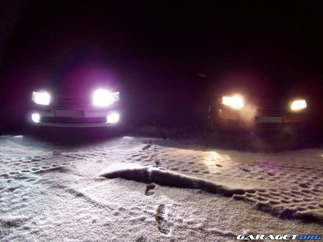

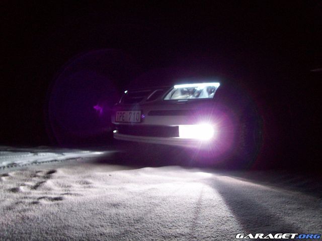

Hehe ja helljuset blev det ett rejält lyft för, riktigt nöjd med resultatet där! Har beställt ett par decodrar till dom nu så i morgon ska nog dom funka klockrent också. smile Dimljusen är jag dock inte riktigt lika nöjd med, tog in bilen i garaget för att kontrollera höjden på dom själv och klura på en lösning för att rikta ner ljusbilden (blir nog solfilm eller liknande). Upptäckte då att det vänstra dimljuset avgav en väldigt konstig färg, inte alls 6000k utan snarare nånstans mellan 4350k och 5000k. Har mailat VVME över detta så får se vad dom säger.
https://www1.garaget.org/gallery/archive/66688/848377_0vpi0s.jpg
(Jämförelse mellan 6000k halvljus och "6000k" dimljus, kameran ger lite konstiga färger då vänster dimljus i verkligheten lyser gulaktigt)

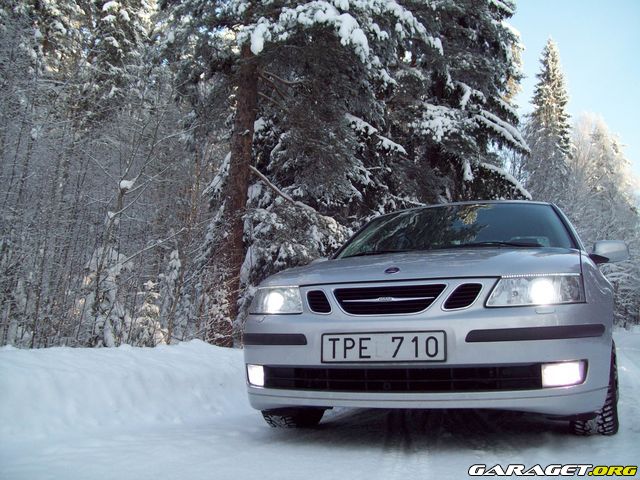

Åkte ut i skogen idag och tog lite bilder, kul att hitta ett ställe med orörd, vit snö istället för den skitbruna som är överallt för tillfället. big_smile Skulle dock ha varit trevligt med en lite bättre kamera, man kanske skulle önska sig nån i födelsedagspresent.
https://www1.garaget.org/gallery/archive/66688/848587_4jrvyb.jpg
https://www1.garaget.org/gallery/archive/66688/848589_62m5wl.jpg
https://www1.garaget.org/gallery/archive/66688/848588_8tdl3b.jpg
https://www1.garaget.org/archive/67/66688/89685/89685-1752179.jpg
Bilder på helljuset kommer ikväll om allt går som tänkt. smile

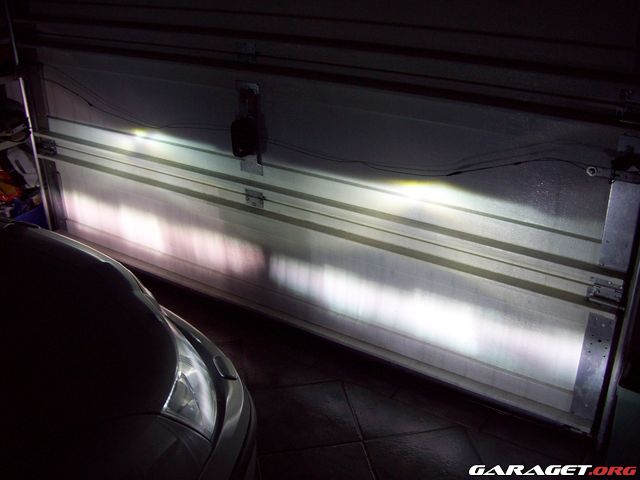

Nu har jag återigen lagt lite tid i garaget, har lekt lite med relän och andra roliga elektriska saker. smile Började kolla på en lösning för att få alla 6 lampor där bak att lysa som bakljus men ändå kunna använda bakre dimljuset som vanligt. Efter en stunds funderande så kom jag fram till att det lär kopplas in några relän. Spann vidare på vad man kan göra med relän och kom på att jag nog skulle kunna lösa problemen med lampvarning på helljuset samt dom blinkande dioderna, så då bar det av till Biltema och införskaffades ett par (ett växlande och ett vanligt slutande).
Efter lite testande & "friskt kopplat hälften brunnet" så fungerar nu allt som det ska. Bevis finns här. wink Dock så får jag fortfarande lampvarning när jag slår på hellyset, men jag slipper den iaf varje gång jag startar bilen. Baklamporna ska jag fixa efter besiktningen den 22, vill inte riskera en ombesiktning. En bild säger ju tydligen mer än tusen ord så slänger väl upp en istället för att bara babbla.
https://www1.garaget.org/archive/67/66688/89685/89685-1318982.jpg
(Det är alltså lamporna som bakluckan som ska lysa tillsamans med dom på sidorna, om jag får som jag vill)
Hittade även en bild på jämförelse mellan 6000k och 5000k xenon (hellyset då som jämförs, halvljuset är halogen på bilen till höger).
https://www1.garaget.org/gallery/archive/66688/853537_20itg5.jpg
