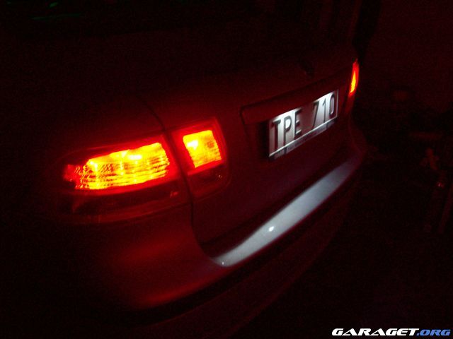

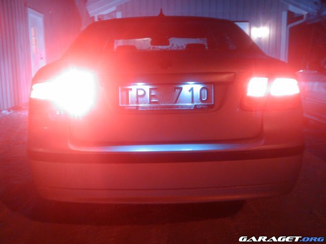

Nu har jag pysslat lite igen. Kunde inte hålla mig från att få klart bakljusprojektet så jag har klurat som en tok på min lösning men kom fram till att det blir för dyrt, enda butiken som har rätt komponenter är Elfa och dom har inte direkt gratis frakt... Så det blev en tur förbi Biltema idag och ett paket 21/5W lampor införskaffades. Kopplade in dom nyss och det funkar kanon, lyser något starkare än original bakljus men ändå helt okej. smile
https://www1.garaget.org/gallery/archive/66688/856700_s6q4ig.jpg
Ska fixa lite bättre bilder imorrn, ville inte dra ut bilen nu bara för att ta lite kort. När jag ändå höll på så gjorde jag en väldigt simpel guide över hur jag gjorde, skulle ha tagit lite fler bilder men nu försökte jag lösa det med ord istället. Guiden finns här.

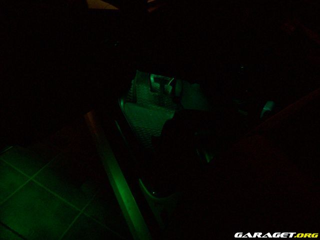

Blev överlycklig igår då ja äntligen fick fart på kupébelysningen igen! Har varit utan den sen sist jag drog om högtalarkablarna i taket då jag tog ner solskydden för att få ner innertaket lite mer. Tog lös dom nu igen för att kolla och när jag sen satte tillbaks dom igen så fungerade allt precis som det skulle (efter att jag hade satt tillbaks säkringen, note-to-self). Satte tillbaks dom gröna dioderna för att se hur det såg ut, tror dom får sitta i ett tag till. smile
https://www1.garaget.org/gallery/archive/66688/856702_mgfvri.jpg
Ska koppla in golvbelysningen riktigt i morgon och även fixa dit den bak, vad jag ska ge mig på sen vetetusan men en liten fågel viskade nåt i mitt öra om att det är dags att ge sig på kjolpaketet...

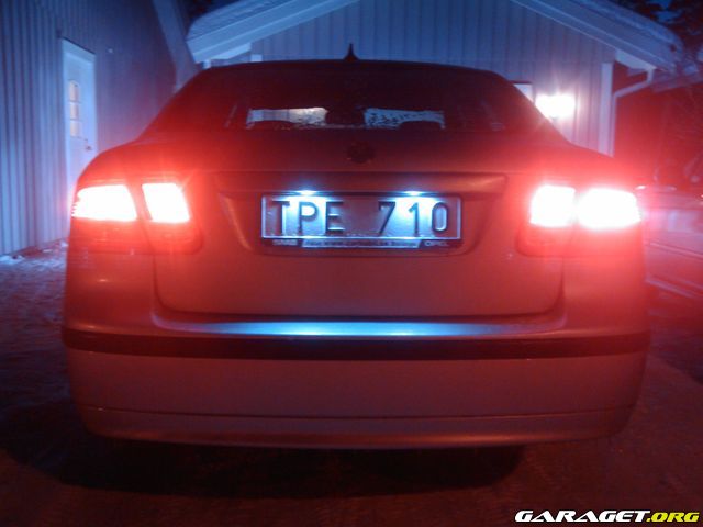

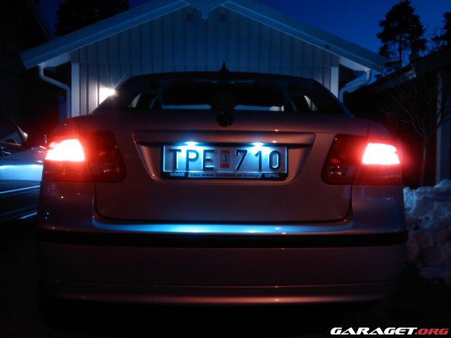

Nu blir det ännu ett inlägg från mig själv här, men så blir det när ni är dåliga på att kommentera. wink
Har fixat lie nya bilder nu på resultatet (blev dock inte helt nöjd med dom, får se om jag kanske tar lite fler bilder senare när jag tvättat bilen och det är lite ljusare ute). Har även fixat till belysning vid golvet bak, var lite mörkt och tråkigt där förut. Jag är dock fortfarande inte säker på om jag gillar den gröna belysningen, men den får sitta i. tongue
Original.
https://www1.garaget.org/gallery/archive/66688/858761_q34z79.jpg
Nuvarande utseende.
https://www1.garaget.org/gallery/archive/66688/858896_8fkrm9.jpg
Även dimbakljuset fungerar såklart fortfarande. smile
https://www1.garaget.org/gallery/archive/66688/858897_werqy9.jpg

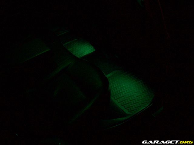

Golvbelysningen där bak (lite svår att få bra på bild).
https://www1.garaget.org/gallery/archive/66688/858775_a1zh8e.jpg
Vad jag ska göra med bilen nu återstår att se, planer finns ju men inte ekonomi. Ska försöka spara ihop lite pengar nu så får vi se om det kanske blir nåt kul med hem från Elmia sen. Ska försöka fixa mig ett jobb nu å så man kan börja köpa dom lite större sakerna. smile

#264
Hur fick du belysningen på luckan att fungera?
Fotograf på Tierp iDag
4 663 Inlägg
13 februari 2010
#265
satan så fint big_smile men är det vita dioder i reg.nr belysningen  lr blåa?
GAS democar 2018!
8 744 Inlägg
13 februari 2010
#266
Det är rätt enkelt, behövs bara: ett par 21/5W lampor, lite kabel (& möjligtvis kabelskor), en multimeter samt en fil. Sen så behövs antingen en lödkolv för att få fast en kabelstump på ena lampans pol eller så får man konstruera nåt med en fjäder och ett plåtbleck, jag körde på första alternativet. Har gjort en "guide" här om nån mer skulle vilja göra så som jag gjort.
Ja det blev rätt sjyst, det är vita dioder där i och inte blåa. wink Vill försöka vara lite laglig iaf.

ChriZtoffer skrev:
Jag har ju -08ans bakljus så den operationen fungerar inte för mig för det finns väll inga 21/5W lampor som är silver men lyser i rött, har bara hittat 21W som jag använder nu.

Ajuste det tänkte jag inte på, nej det kan nog stämma att det inte finns 21/5W lampor som lyser rött. Men det finns ett alternativ till som är lite krångligare men ska fungera även i din, tänkte själv göra så först men det här blev både enklare och billigare (gjorde det mest för att det blev billigare).
Det andra alternativet då innebär att du kopplar in ett växlande relä till lamporna. På stift 86 kopplas jord, på stift 85 & stift 87 kopplas kabeln som normalt sett går till lamporna (den kabeln som det är 12V i när man slår på dimbakljusen) & stift 30 kopplas till lamporna. Sen så har du stift 87a kvar som ska kopplas till nåt som ger ca 3,9V, ett alternativ är att koppla via en spänningsregulator ansluten till tex skyltbelysningen.

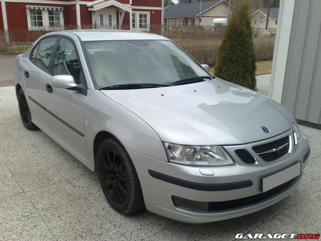

EDIT: Apropå vad som kommer hända fortsättningsvis med bilen så fick jag en liten idé för några dagar sedan. Eftersom jag inte har nåt jobb nu så kommer nog originalhjulen att få sitta på ett tag även denna sommar men dom är ju inte direkt jättesnygga så varför inte måla fälgarna! smile Ville dock se först hur det skulle bli så jag slängde ihop en bild.
Original
https://www1.garaget.org/gallery/archive/66688/804796_nkso2v.jpg
Årets färg?
https://www1.garaget.org/gallery/archive/66688/858989_iw5g2j.jpg
Är skapligt sugen på att måla dom, blir ju inte lika tydligt då att det är fjuttiga 16" fälgar man kör med och så skiljer den sig lite från mängden. Kommentera gärna!

måla dem big_smile
231 Inlägg
14 februari 2010
#270
när du målar fälgarna tkr ja du ska lacka kanten i rött lr silver oxå..för o sticka ut lite mer:P
535 Inlägg
14 februari 2010
#271
En silverkant och resten svart hade varit snyggt tror jag.

Ja vi får se hur det blir. smile Blev rätt sugen på att måla när jag fick en bild på det, men samtidigt så vill jag göra det seriöst å blästra fälgarna först & då lär ju däcken bort, och så skulle man helst ha pulverlackat dom... Så det får kanske vänta tills jag har fixat andra sommarhjul och ska på med vinterdäck på dom där fälgarna. Tror dock att jag kör dom helsvarta, annars försvinner ju lite av vitsen med det nämligen att storleken på fälgarna inte ska synas så tydligt. smile

tycker nog att du ska lacka fälgarna även fast du ska byta senare. du kan ju köra sprayburk och sedan när du har råd osv kan du ju fixa iordning dom här till vinterfälgar. man kan få bra resultat med slippapper och sprayburk också smile

Nah, me no work that way. Tyvärr, men ska jag göra nåt så ska det göras riktigt på en gång! smile Är dock väldigt sugen på att lacka fälgarna så vi får se, skulle ju helst vilja blästra fälgarna och pulverlacka men pulverlacken kanske jag får hoppa över.
