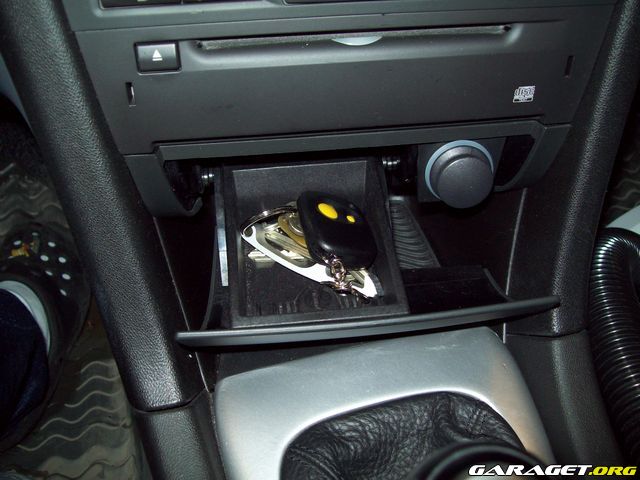

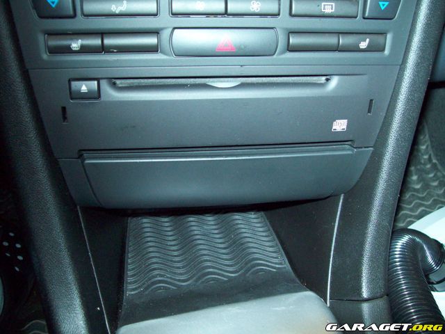

För att ni inte ska tro att det står helt still här så lär jag ju ta och slänga upp en "jätte-update"! tongue Fick nämligen hem min "nya" telefon i onsdags och den tänkte jag använda för musikuppspelning & navigering i bilen, men jag vill inte ha nån klumpig hållare till den och inte heller ha den liggandes löst så då snickrade jag ihop en egen hållare till den. smile
Från början var det ett litet prylfack (eller egentligen en askkopp, men vem använder sånt i en modern bil...)
https://www1.garaget.org/gallery/archive/66688/868256_3keb2l.jpg
En stunds pysslande och några gummibitar senare så såg det lite annorlunda ut.
https://www1.garaget.org/gallery/archive/66688/868260_9m6tfr.jpg

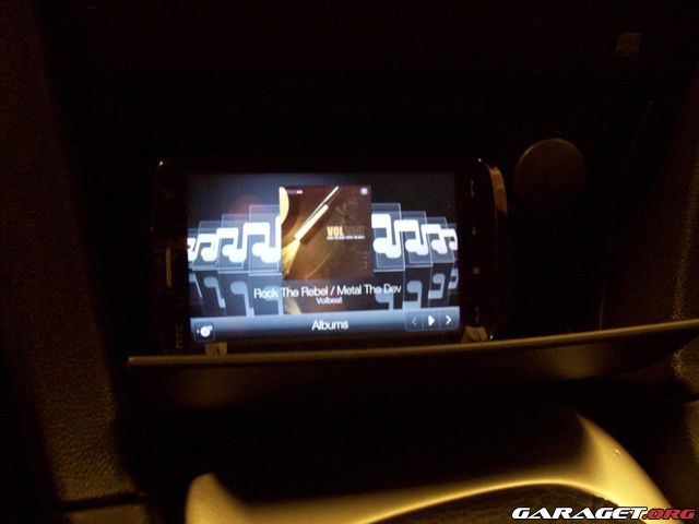

Telefonen passar såklart perfekt där i, flyttar sig inte åt sidorna och har en lagom lutning så att man lätt ser skärmen.
https://www1.garaget.org/gallery/archive/66688/868261_zfu1cd.jpg
Facket går fortfarande att stänga och vips så är "hållaren" borta. Inget klumpigt och osmidigt här inte. smile
https://www1.garaget.org/gallery/archive/66688/868262_pb8y6c.jpg

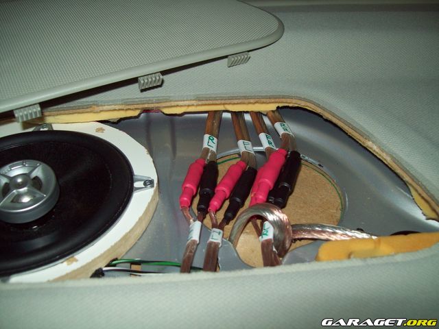

Så då var ännu en helg över och jag har pyssla lite mer med bilen, har inte blivit så värst mycket gjort men lite småsaker iaf som var nödvändiga. Börja med att tvätta av bilen för att ens kunna vara i närheten av den och göra nånting, behövdes inte lång tid på vägen förens den var skitig igen så då fick det vara.

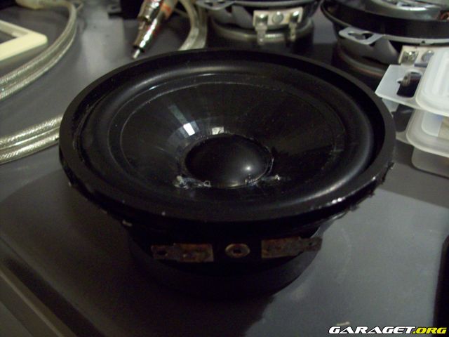

Har fått dit centerhögtalaren nu, ville inte ha nån diskant där så då byggde jag om en GAS koaxial. Plockade helt enkelt bort diskanten och satte dit en dammkåpa från en av dom kassa originalhögtalarna istället. Funkar helt okej och med lite pill i processorn så kommer det nog att låta helt okej i båda framsätena för vardagslyssning, vill jag tävla så är det bara att slå av centern. smile
https://www1.garaget.org/gallery/archive/66688/877695_kawnfp.jpg
När jag ändå höll på och kopplade om och hade mig så passade jag på att ta ur resten av framsystemet (middarna plockade jag ur för några veckor sedan då den ena är kass), nu sitter där istället mina gamla JBL koaxialer i brädan och original middar i dörrarna. Eftersom jag håller på och velar fram och tillbaks så satte jag kontakter på kablarna från steget så kan man enkelt koppla om där. Lätt att komma åt genom att ta bort ett av högtalargallren i hatthyllan. smile
https://www1.garaget.org/gallery/archive/66688/877696_mpguli.jpg

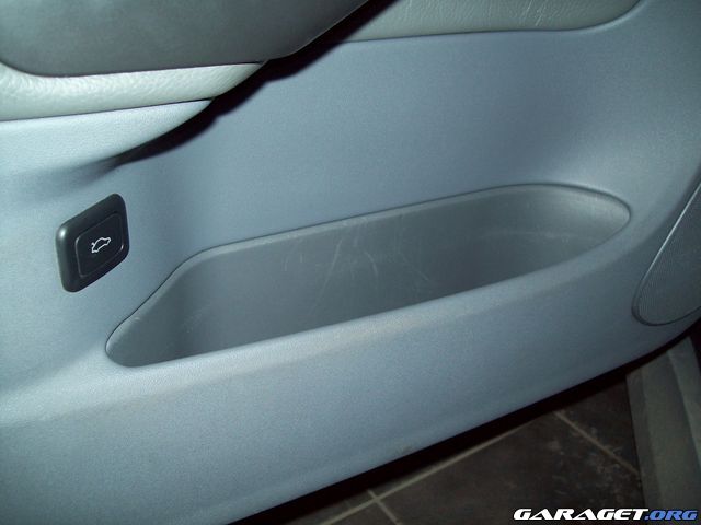

Har funderat lite mer över projektet lådbygge i dörr och tror jag har kommit på hur jag ska göra nu. Det är en väldans massa former och vinklar i dörren att anpassa sig till (skoj!) så det kommer bli lite trixigt att få till, bygger det mesta i MDF utom en del saker som nog blir plastade. Har räknat lite lätt på det och borde kunna få ut ca 10L per dörr utan att det direkt syns på utsidan, förutom en sak som kommer att försvinna, kartfacket.
https://www1.garaget.org/gallery/archive/66688/880488_7l6u6d.jpg
Nån som har nån kul idé om vad jag kan göra där istället? Funderar på att försöka få tag på likadant skinn som det är i dörrinläggen/sätena och sätta där i hålet, kanske brodera dit "SAAB" eller nåt? Spåna på! smile

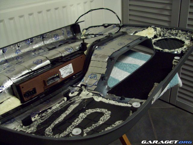

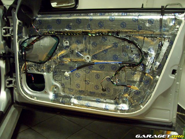

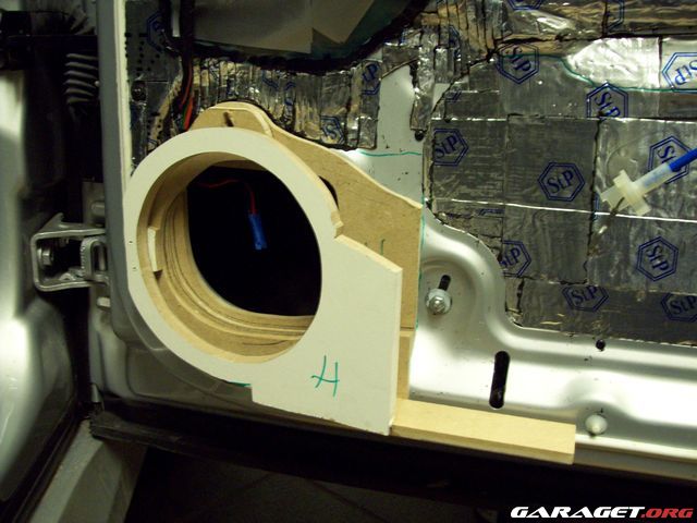

Nu har projekt lådbygge i dörrar påbörjats! smile Var till Biltema i måndags och shoppade lite fleece (så fort jag kom hem så kom mamma med en fleecefilt, så nu har jag till måååånga byggen), glasfiber & en aluroller. MDF & polyester hade jag hemma så nu är det bara att sätta igång!
Började med att rensa lite på dörrsidan, bort med kartfack och en stor klump frigolit. Har mätt och ska kunna få plats med ungefär 5-6L låda där, minst. smile
https://www1.garaget.org/gallery/archive/66688/885333_jx1pa0.jpg
Så här såg dörren ut när jag började dagens arbete, väldämpat och bra men låter inte alls som jag vill. Hoppas verkligen att det blir bättre med lådor.
https://www1.garaget.org/gallery/archive/66688/885336_dvzohs.jpg
Efter dagens arbete ser det ut så här, inte mycket gjort men det är ett jäkla jobb att få bort dämpmattan! Har måttat och fixat lite också så imorrn ska jag börja såga lite MDF, får se om man kanske hinner plasta lite också framåt kvällen. smile Alla "lock" sitter kvar på bilden och dom ska bort sen, kommer inte behövas.
https://www1.garaget.org/gallery/archive/66688/885338_xzek46.jpg
Nu gäller det bara att få ihop det som tänkt, gäller att utnyttja allt utrymme till låda så den blir så stor som möjligt. Om jag hade valt att bygga om dörrsidan så hade projektet blivit enkelt, men målet är att det inte ska synas på utsidan att nåt är gjort (förutom kartfacket då som är borta, men där ska jag göra nåt snyggt). Om allt nu går som tänkt (väldigt sällan det gör det när jag håller på, beror nog mycket på att jag är väldigt petig) så ska projektet vara klart lagom till Elmia, så man kan njuta på vägen dit och hem. smile

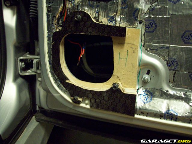

Haha ja jag är nog lite petig, kanske lite för petig till o med. För det här är vad jag fått gjort idag. tongue
Efter en hel del mätande och testande så ser det nu ut så här, ser kanske inte mycket ut för världen men det är nog den trixigaste biten i hela bygget. Har gjort en till likadan till andra sidan. Kommer att plasta en låda bakom för magneten.
https://www1.garaget.org/gallery/archive/66688/885732_mf8jhg.jpg

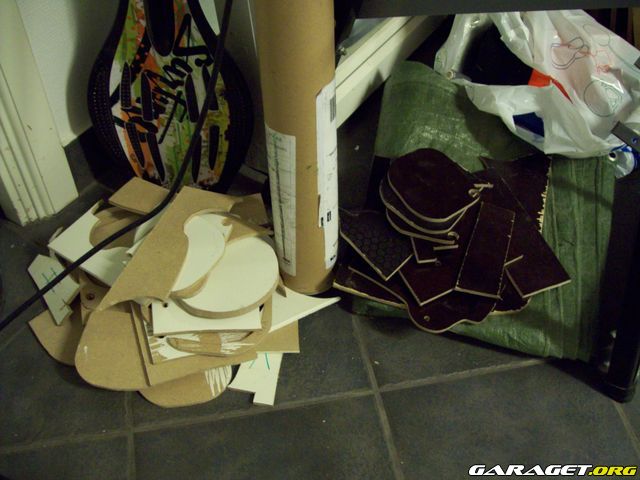

Och så blev det då en liten hög med mer eller minde misslyckade försök.... roll
https://www1.garaget.org/gallery/archive/66688/885733_3sq1rf.jpg
Vilken tur då att det finns mer material. wink
https://www1.garaget.org/gallery/archive/66688/885737_u6k7n8.jpg
I morgon ska jag göra klart bafflarna och få dit dom och förhoppningsvis komma en bit på själva lådbyggandet, misstänker att jag inte blir klar nu i helgen men det blir väl lite kvällsjobb i veckan. Jag ska bli klar till Elmia!

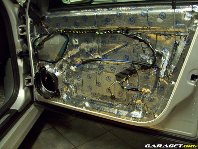

Ja så var helgen slut (och en dag till...) och tja, jag är nog för noggrann! tongue kom inte särskilt mycket längre än på sista bilden då jag började om från början, blev inte bra så fick göra om och göra riktigt. Nu ser det ut så här:
https://www1.garaget.org/gallery/archive/66688/887634_8rztfm.jpg
Får väl skylla en hel del av det på vädret som inte riktigt ville vara med mig, kunde knappt göra nånting alls i lördags då det regnade mest hela tiden. Men i morgon eftermiddag kan jag förhoppningsvis bygga lite på lådorna så man kommer nån vart, har även onsdag kväll och halva torsdagen på mig att hålla på så jag borde bli klar (beroende på vilken dag vi åker till elmia).
