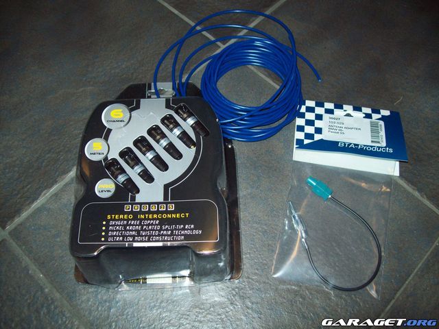

Fick ett viktigt paket i fredags innehållande lågnivåkabel, remotekabel & antennadapter. Hade visserligen kabel hemma som hade gått att använda till remoten men det kändes mest rätt med blå. Ska de va så ska de. wink

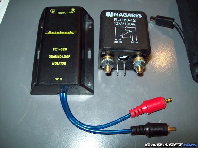

EDIT: Blev en liten shoppingtur till BRL idag, åkte dit för att testa en galvanisk avskiljare men fick med mig både en sån och ett skiljerelä hem, så nu ska det pysslas! smile Den galvaniska avskiljaren (egentligen bara ett par små transformatorer som separerar lågnivån galvaniskt) funkade klockrent! Inga störningar kvar nu. smile

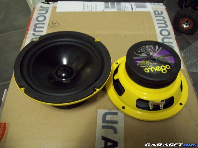

Hur som så låg jag en kväll i förra veckan och slösurfade lite för att jag inte kunde sova. Gled in på prisjakt och kollade priset på ett par Amega middar och fick se att dBakuten sålde för 795kr! Visserligen demospelade men ändå, inget att tveka över så jag slog till. Som alltid när man köper nåt så väntar man "för länge", men igår kom det ett paket och jag var jätteglad! Började packa upp så fort jag kom hem. Det första jag reagerade på var att det inte var nån förpackning till dom, men det är ju demoex så den är väl slängd eller nåt. Blev dock ännu mer fundersam när jag fortsatte uppackningen och såg det här:
https://www1.garaget.org/gallery/archive/66688/927894_rcw823.jpg
Inte alls den nya modellen alltså utan en av dom äldre. Ska tydligen vara bra som mellanregister men det är ju inte direkt vad jag ska använda dom som, skit också! Hur som så är det ju helg nu så lika bra att prova dom, kanske blir nöjd ändå. Fast tanken var ju att köpa nya modellen och sen köpa några till för nästa bygga. Nu ska jag ta och dämpa dörrarna lite mer och provspela så får vi se om dom blir kvar eller hur det blir.

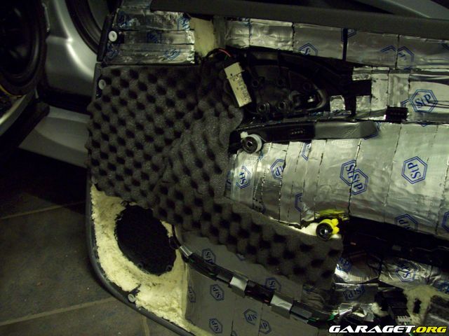

I slutet på förra veckan passade jag på under ledigheten att montera nya middarna samt dämpa dörrarna lite mer. Är fortfarande inte riktigt nöjd men det är ett klart lyft! Tror jag ska klämma in lite mer skumgummi och kanske lite fogskumm vid fönsterhissknapparna, läcker som ett såll där.

Ja kontrasten mellan dom ljusa och dom mörka fälten blev lite stor på bilden, ser ju faktist bättre ut irl, eller om man har en bättre kamera. Duger iaf tills vidare. smile Förresten så har du gett mig lite nya dumma ideér nu, kan säga att dom till att börja med involverar ett par 3" aeroportar... wink
