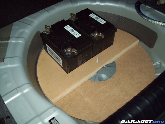

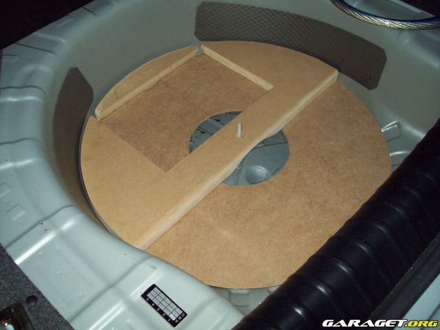

Nu är batteriplattan i princip klar. Fattas bara lite färg så är det dags för montering sen. smile Blev lite ändring i utförandet av den dock, tanken från början var att hålla fast batterierna med spännband men pappa föreslog att jag skulle använda fästklackarna som finns istället och efter en stunds klurande så kom vi fram till en klockren lösning.
Först en stoppklack längst fram, för att hålla batterierna på plats och hålla ner dom i framkant. Sitter fast i bottenplattan.
https://www1.garaget.org/gallery/archive/66688/933759_qlhd91.jpg
Bakom den sen sitter nästa bit som håller fast och ner batterierna runt om, låses med en bricka och mutter på mittbulten.
https://www1.garaget.org/gallery/archive/66688/933760_5xi4kb.jpg
Med batterierna på plats ser det ut så här. Rör sig inte en millimeter åt nåt håll (okej just nu kan dom röra på sig, men när jag är klar så ska dom sitta fast!) Ska köpa en platta frigolit att sätta bakom som jag gör hål i för originalverktygen & lite annat som behöver vara med. Säkringshållare kommer såklart också, sätter den nånstans på plattan som håller fast batterierna.
https://www1.garaget.org/gallery/archive/66688/933764_64ixfc.jpg

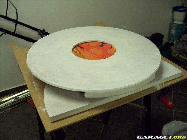

Har lagt på grundfärg på delarna idag, i morgon blir det slutlig färg och sen på fredag (troligtvis) blir det montering! smile Skönt att äntligen få dit båda batterierna och få fast dom riktigt, rätt tråkigt att höra dunsande och hasande ljud från skuffen så fort man kör lite aktivt...
https://www1.garaget.org/gallery/archive/66688/933767_96rx3w.jpg
MVH// Christoffer

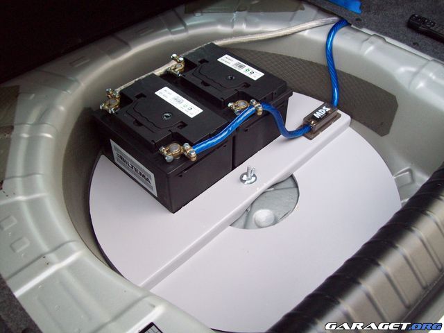

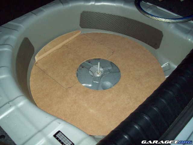

Nu är batteriplattan/hållaren klar! smile Var i princip klar igår kväll men fick ligga och torka över natten. Satte igång med monteringen så fort jag kom hem, så nu sitter allt på plats. Resultatet:
https://www1.garaget.org/gallery/archive/66688/934558_5rhch1.jpg

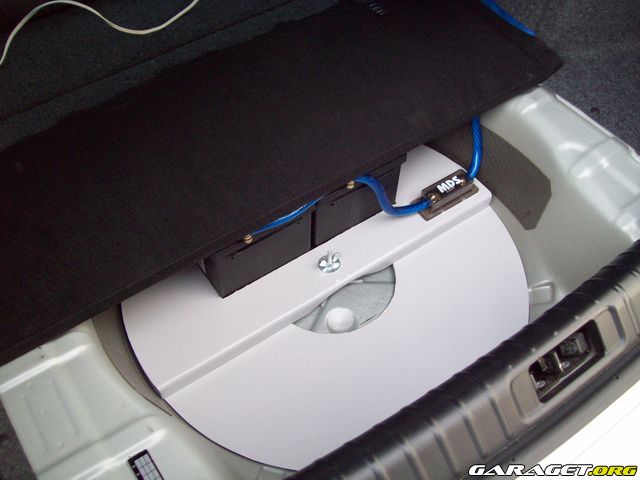

Med bara den bakre sektionen av golvet uppvikt (så som det blir med baslådan åter på plats) är det här allt man ser, enkelt att komma åt säkringen för att kontrollera/byta.
https://www1.garaget.org/gallery/archive/66688/934561_g254u4.jpg

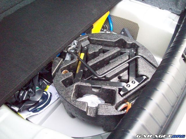

Blev överlycklig när jag märkte att jag även kunde få dit original frigolithållare med verktyg, krävdes bara en liten modifiering så passade den perfekt under golvet! Skönt det så slapp jag göra en ny hållare. Får även plats med varningstriangel, första-hjälpenväska, reflexväst, handskar, spännband, däckreparationsflaska & sopsäck.
https://www1.garaget.org/gallery/archive/66688/934566_nwj7tu.jpg

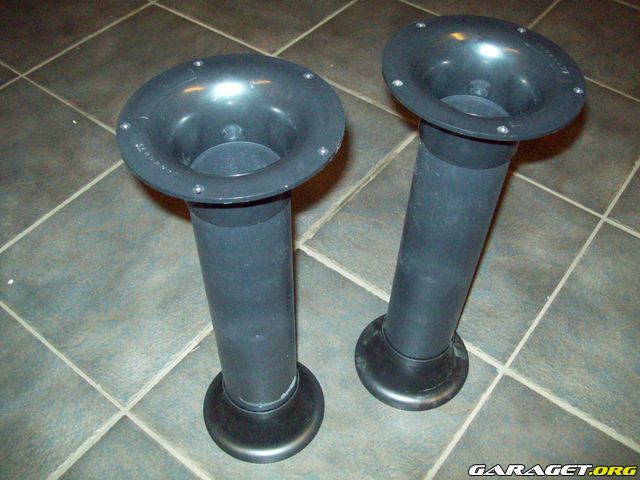

Nu ska jag sätta igång med nästa projekt, montering av aeroportar och rör i baslådorna. smile Får se om dom över huvudtaget får plats till att börja med. Hoppas att det går och att man ökar lite i dB, går ju att sätta igen portarna om man vill köra slutna lådor igen.
https://www1.garaget.org/gallery/archive/66688/934575_o1y2lk.jpg

Riktigt bra jobbat med batterihållaren! Blev ju både snyggt och praktiskt! smile Ska bli kul att se om portningen för någon förbättring i basen! smile
535 Inlägg
21 maj 2010
#347
Håller med föregående talare. Snyggt!
Har du hunnit testa också efter monteringen av extra batterin? Om du fått stabilare spänning?

Tack så mycket! smile Har inte hunnit hårdtesta nå än nej, baslådan håller jag ju på med och den lilla Pioneer 8" rörbas som ligger i bilen nu kroknar innan jag ens hunnit börja kräma på. Men imorrn ska lådorna i igen (ska nog till Mora och kolla lite bilar) så då blir det nog lite hårdtest på vägen dit och hem. Blinkar det nu så blir jag tokig! wink
Började plocka isär en låda nu på kvällen iaf och kika på montering av port, det är trångt! Kommer få lov att kapa en del i porten för att den ska passa, men längden på röret ser då inte ut att vara något problem. Ska fortsätta mer det i morgon eller på söndag, nu vill jag bara stoppa i lådorna igen och testa!

Nu har jag testat lite med batteribanken på plats och kan meddela att det gjorde skillnad! Bilen blev slöare och lägre där bak. wink Men det går även att spela högre utan att det låter illa & det känna som att basen blev tightare. Får köra lite mer långtest sen på BRL StreetMeet. smile

Grymmt bra ide för fastsättning av batterierna:) Den ska jag nog sno..big_smile

Gör så du, den funkar kalas! smile Nu vågar man ju pressa bilen lite igen utan att sakerna i baljan ska hålla på och hasa omkring...
