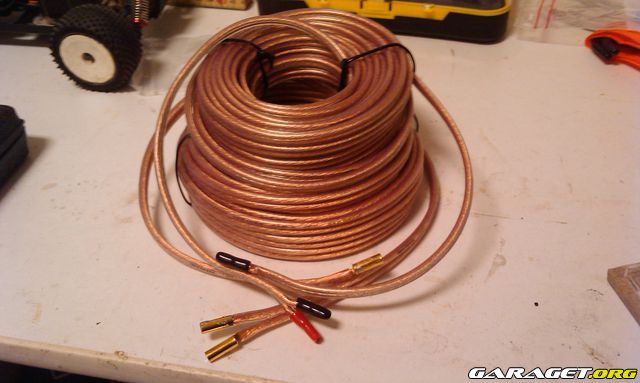

Nu tycker jag det är dags för lite uppdatering här, har inte hänt så jättemycket den här veckan då jag äntligen fått jobb och dessutom har hjälpt en kompis att bygga baslåda. Men jag har iaf hunnit byta högtalarkablarna till framsystemet, var väl kanske inte det allra nödvändigaste men dom gamla var lite korta och skarvade på ett flertal ställen (dom har hängt med rätt länge, har byggt om framsystemet ett antal gånger). Nu sitter det istället Biltemas 1,5mm2 kablar till koaxialerna och 2,5mm2 till midbasarna. Väldigt trevlig kabel att hålla på med! smile
https://www1.garaget.org/gallery/archive/66688/989517_cra9sh.jpg

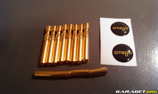

Bytte även kontakterna (sitter bak vid steget för att underlätta omkoppling och fasvändning) mot guldplätterade bananisar. Kostar hela 6kr paret! wink Dom fyra andra rören är för skarven mot kablarna ut i dörrarna. Fick även hem (äntligen) Amega emblemen.
https://www1.garaget.org/gallery/archive/66688/989499_5lw0bc.jpg
https://www1.garaget.org/gallery/archive/66688/989512_j43rh8.jpg
Osäkert om kabelbytet gjorde nån skillnad för ljudet men det känns bättre med nya fina kablar utan massa skarvar och dessutom med rejäla kontakter, så nu behöver jag iaf inte oroa mig för att det ska glappa eller jävlas på annat vist där.

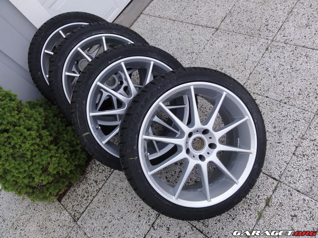

Nu tycke jag det är dags att jag får skriva av mig lite här igen. smile När jag köpte nya fälgarna tidigare i somras så fick jag med nya däck och rådet att byta dom omgående. Dom som satt på skulle vara snedslitna och kassa men jag har kört på dom ända tills alldeles nyligen och det har fungerat ypperligt utom när det tokregnat. Men hösten är här nu och jag kände att det var dags att byta innan bilen ligger i ett dike eller det uppkommer nån annan otrevlig situation.
https://www1.garaget.org/gallery/archive/66688/998639_qnotus.jpg
Tur var det att jag bytte däcken då det öste ner rätt rejält med regn idag när jag åkte till Bollnäs för att vara med på finalen i dB-cupen. Tydligen så hade nån fått för sig att gräva sönder typ 1,5mil av vägen så det var lervälling och stora gropar där, blä.... Men fram kom vi till slut och tur var väl det, lyckades nämligen återigen knipa en 1a plats i SQ-tävling! smile Den här gången med lite mer motstånd. Hade ungefär samma synpunkter på ljudet som dommaren så jag vet ungefär vad som ska åtgärdas i vinter. Först ut nu blir nya basar, ska även beställa hem amegas nya lilla sub när den släpps för att testa. Ny huvudenhet står också på listan liksom nya steg, så det är bara att jobba på och dra in mer pengar!
