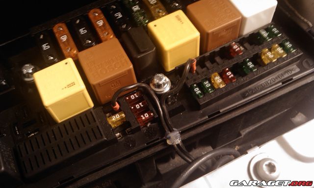

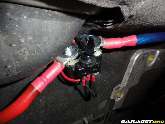

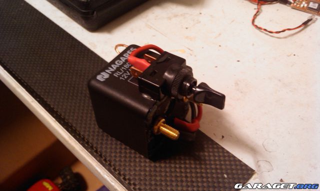

Har inte hänt sådär jättemycket med bilen nu, sitter mest bara och väntar på nya vinterdäcken som borde komma vilken dag som helst. Men idag var jag "ledig" så jag passade på att koppla in skiljerelät som har legat i garderoben och skräpat sen i början av sommaren. Fixade dit en strömbrytare så att relät kan styras automatiskt (kopplar samman batterierna när bilen är igång), vara av eller styras manuellt (kan vara bra om det främre blir kasst i vinter).

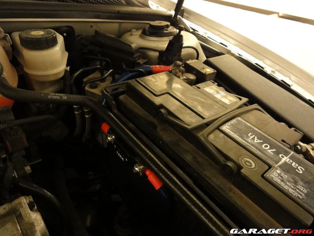

https://www1.garaget.org/gallery/archive/66688/1011933_lrbxo1.jpg
Fick tyvärr lov att sätta det upp-&-ner då torpedväggen buktar utåt under så det gick inte att skruva fast åt rätt håll, men har tätat runt kanten med smältlim så det borde hålla skapligt tätt iaf.
https://www1.garaget.org/gallery/archive/66688/1011935_wb01jf.jpg
Efter en stunds mätande så hittade jag ett par lämpliga tomma säkringsplatser i motorrummets säkringsbox, den ena ger konstant 12V och den andra tändningsplus. Tänkte plocka ut kablarna på undersidan så att man kunde säkra av dom men det blev på tok för mycket jobb då hela boxen är tätad.
https://www1.garaget.org/gallery/archive/66688/1011938_e77n6t.jpg
Passade på att göra klart kabeln från batteriet nu också. Har inte klippt den förut då jag inte visste hur lång den skulle vara, men nu så är det lagom längd på den och t.o.m krympslang i ändarna för att verkligen markera att det är en pluskabel (och för att dölja eventuellt spretande kardeler). Kabeln mellan batteri och säkringshållare är 50mm2 och den hade jag inte krympslang till så där fick det bli röd eltejp med genomskinlig krympslang utanpå.
https://www1.garaget.org/gallery/archive/66688/1011944_2737uz.jpg
Det var allt för den här gången, kanske inte den roligaste uppdateringen men visar iaf att det händer nåt här i garaget. Men nu är det annars mest radiostyrda bilar som gäller (igen), gäller ju att ha nåt att leka med under vintern också. smile

Vad hittade du ditt skiljerelä? smile
Och bra jobbat, precis som vanligt! smile
I mitt "bra-att-ha-saker" skåp. tongue Där det har legat sen det köptes på BRL i våras, finns tyvärr inte på deras hemsida men om man ringer till dom så kan dom fixa det, fanns på lager i Borlänge iaf. Tackar smile

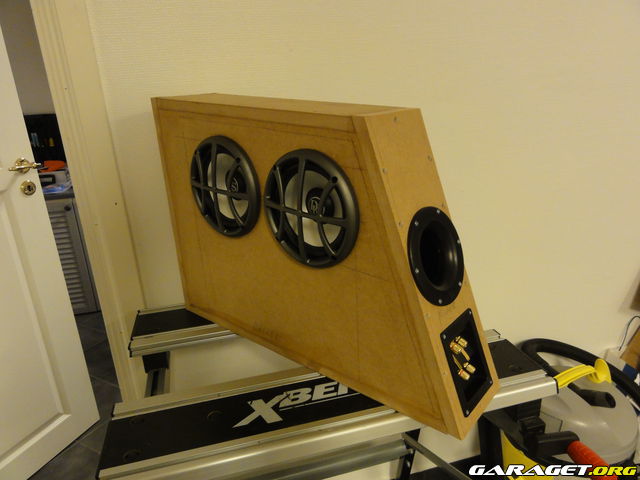

Nu är det dags för lite helgpyssel igen. smile Trodde att jag skulle ha fått saker till min radiobil (LRP Shark) nu men icke, så då får det bli lite ljudpyssel istället. Ska hjälpa en kompis med ett bygge i en lastbil och har fått hem en del saker, tyvärr så åker han på jobb i ett par veckor nu men under tiden tänkte jag ta och bygga ihop baslådan iaf. Bygget kommer bestå av Amega Q-Cox500 fram på brädan (är gjort för 4" men hålet ser konstigt ut, så vi kapar upp det), DLS RW6or i 18L portad låda bakom förarstolen, GAS 5,25" koax som tillfälliga midbasar i dörrarna, Mutant MT400.5XXX för att driva allt med och signalen kommer från en Pioneer enhet (har inte modellnumret på den i huvudet, men den kommer nog att bytas ut snart).
Har testat Amega koaxialerna bak i hatthyllan på min bil (var tvungen, dom låg ju bara där och tittade på mig...) å dom var mycket trevliga! Lät som mina 3,5or fast spelade djupare och mer öppet, blev grymt sugen på att bygga om brädan nu men då försvinner originallooken, och det vill jag inte. Har även provat DLS basarna i den färdiga lådan som finns och blev helt klart imponerad, sjuka små saker!
https://www1.garaget.org/gallery/archive/66688/1015576_59wxjs.jpg
(Bilder på lådan kommer så fort jag fått ihop den)
Har även klurat lite mer på hur jag ska göra med mitt bygge i vinter och har fått fram en idé nu (som dock troligtvis kommer ändras ett antal gånger innan det blir klart). Vill försöka dölja ännu mer av installationen men ändå få det att låta bättre, så planen är som det ser ut ett Alpine PDX-F4 (eller F6) till framsystemet och ett PDX-M12 till basarna. Tänkte gömma det där originalsteget sitter om man har stora ljudsystemet, alltså till vänster i skuffen, men med lite personlig touch på det hela.
Baslådan kommer också att göras om då, till att börja med så ska den bakre väggen göras högre så att den täcker ända upp till hatthyllan, ska även passa på att klä om hatthyllan då eftersom den är full med hål nu. Tänkte även ta och porta lådorna och troligtvis även byta ut basarna, lutar åt ett par DLS MW10D. Portarna kommer nog att stick upp genom hatthyllan, har testat lite och det kommer fungera, får bara göra om bafflarna för 5,25orna så att dom täcker upp hela ytan under gallret. Tror det blir nice. smile
https://www1.garaget.org/gallery/archive/66688/1015575_5u16x0.jpg
Tanken där är alltså en hel platta under gallret, i den kommer ett par 5,25" koaxialer sitta (troligtvis Amegas) för utfyllnad när nån åker där bak, brevid hamnar en 3" port från baslådan. Kommer då även ta bort kopparna under högtalarna så att dom får spela OA. Framsystemet kommer nog också (som jag tidigare nämnt) att göras om, om jag inte blir nöjd med nya steg så blir det lådor och Amega QW6or i dörrarna. Det är så långt som jag kommit hittills i min planering, ska åka och lyssna på Mosconisteg nån dag framöver och se ifall jag blir övertygad av dom eller om det ändå blir Alpines PDX vilka jag tror duger för mig, gillar den lilla storleken och strömsnålheten och enligt alla recensioner jag läst så ska dom tydligen låta riktigt bra också. smile

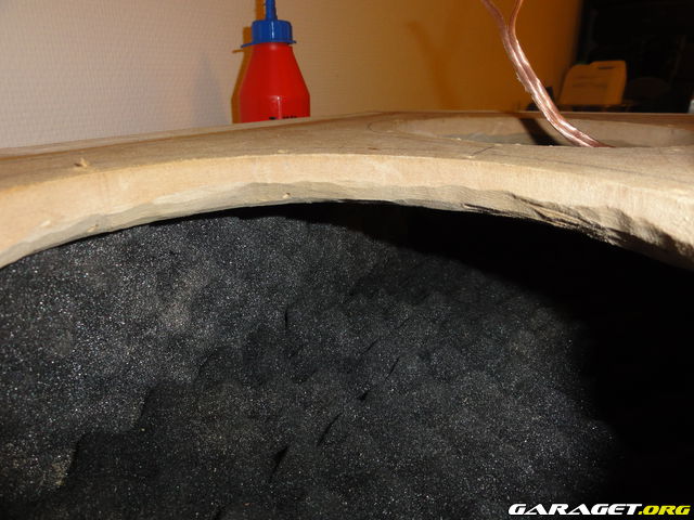

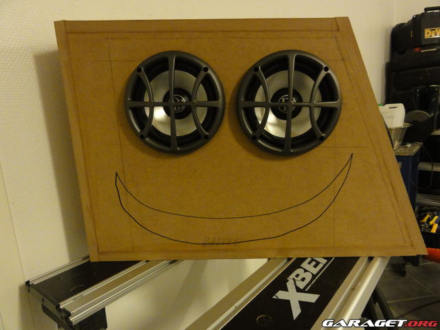

Lördagsupdate igen då, så ni ser att det inte står helt still här i garaget. smile Har skruvat en hel del radiobil i veckan, ska köra i morgon och ville se till så att allt är tipp-topp. Har även hunnit göra klart baslådan, har mest blivit korta vändor med den så total nerlagd tid nu är väl kanske 2-3 timmar. Ska bara på med tyg eller om det kanske blir lack (ja den ska slipas och spacklas isåfall) beroende på hur ägaren vill ha den. Porten och terminalen är inte limmade än, gör det när ytlagret på lådan är klart.
https://www1.garaget.org/gallery/archive/66688/1018367_vkqwwi.jpg
Precis innan jag skruvade ihop den för test så kom jag på att jag läst nånstans att bakre kanten i baffelhålen ska rundas för bättre luftflöde, så fram med morakniv och dremel för att ta bort material! Skulle kanske ha lagt lite mer tid på att få det slätt och snyggt men det lär nog funka iaf. tongue
https://www1.garaget.org/gallery/archive/66688/1018366_t2oi6b.jpg
Sen så var det dags för provspelning, se så glad lådan är! lol Blev nästan lika glad själv, förutom ett tråkig flåsljud som jag först trodde berodde på den modifierade porten (fick lov att modifiera den inre, gick inte in i lådan annars) men det visade sig att "nån" haft lite bråttom och glömt att täta en del skarvar på lådans baksida. Tur det är enkelt ibland.
https://www1.garaget.org/gallery/archive/66688/1018368_pc5w3z.jpg
Ska leka lite mer med den i morgon, hann inte testa så jättemycket nu då det är kallt sent och blåsljudet var rätt störande, men satan i gatan så kul det är att lyssna på musik med snabb bas! Drog av några Infected Mushroom låtar och det var riktigt mysigt, provade även lite djupare bas (läs Ludacris och Lil Jon) och lådan hänger med riktigt bra, lite svårt med det allra djupaste bara men mycket imponerad ändå. Hoppas att ägaren blir det också. smile
