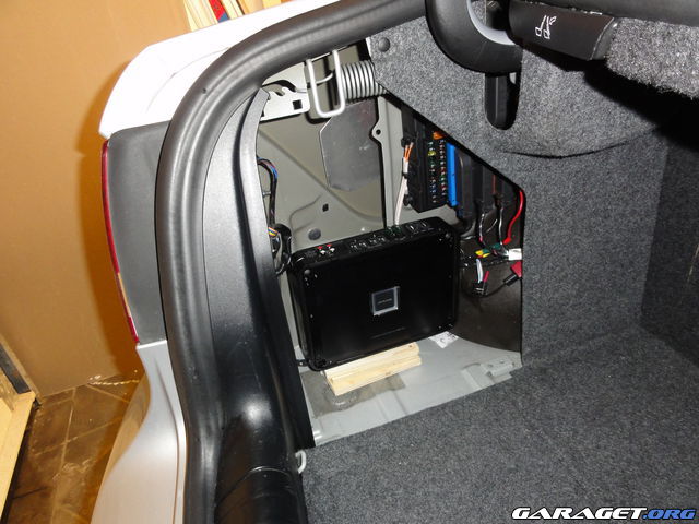

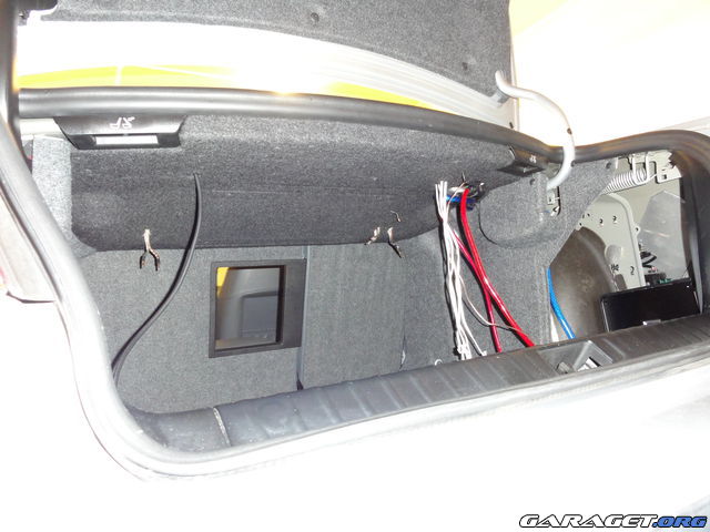

Nu så, har jag pysslat lite igen. smile Men det blev inte så mycket pyssel med ljudet idag då jag rev ur kupéfläkten (igen, 3e gången gillt) och smorde upp den. När jag skulle skjutsa pappa till Carlia i torsdags för att hämta nya bilen så började rutorna snabbt imma igen, trodde först det var pappa som var upphetsad men när jag försökte dra på mer fläkt så hände ingenting, den var död. Efter lite värme och kel så fungerade den igen, men jag litade inte riktigt på den så idag åkte den ur och smordes upp. Skulle vilja pilla i kullager men det får bli ett senare projekt.
Men åter till ljudbygget, har inte kunnat bestämma mig än hur jag ska göra men imorrn lär jag ta ett beslut så jag får nåt gjort, kan ju inte ha steget hängandes under hatthyllan med metervis med kabel. Alternativen som jag funderar på är:
https://www1.garaget.org/gallery/archive/66688/1025685_y3zyvk.jpg
Fördelar: finns färdig täcklucka att sätta framför, kort väg för lågnivåkablarna. Nackdelar: störningsrisk (säkringscentralen alldeles brevid), måste göra om strömkabeldragningen.
https://www1.garaget.org/gallery/archive/66688/1025687_uj22dn.jpg
Fördelar: gott om utrymme, i princip 0 risk för störningar, strömkablarna räcker, ska bara dras om lite. Nackdelar: måste göra ny lucka att sätta framför, längre väg för lågnivån.
Så vi får se, vill absolut helst ha stegen på höger sida men då måste jag komma på nån lösning med täckluckan, tror det kan bli svårt att göra om den som finns och dessutom få på ett tyg som är rätt färgmässigt. Just därför så känns det betydligt enklare att köra på vänstersidan, men då kommer risken med störningar och så måste det köpas en massa ny strömkabel....

Blir ju skit bra med placeringarna där! Men håller med dig om att högersidan nog blir bäst, så du kanske kan kolla med SAAB ifall dom har tyg dom du kan köpa så du slipper nyansskillnaden?

Ja den där placeringen känns bäst nu, så får man nytta av staplingsmöjligheten och får allt ännu lite mer dolt. smile Börjar med att fixa dit det så får jag göra plattan framför sen när jag får tag på tyg, har för mig jag läst nånstans att det ska gå att få tag på originaltyg genom Top ´n Trim eller vem det nu var, annars så får det bli samma som på baslådan vilken är nästan identisk. Det svåra blir att få till hela plattan så den passar snyggt och går att få fast, men det löser sig.

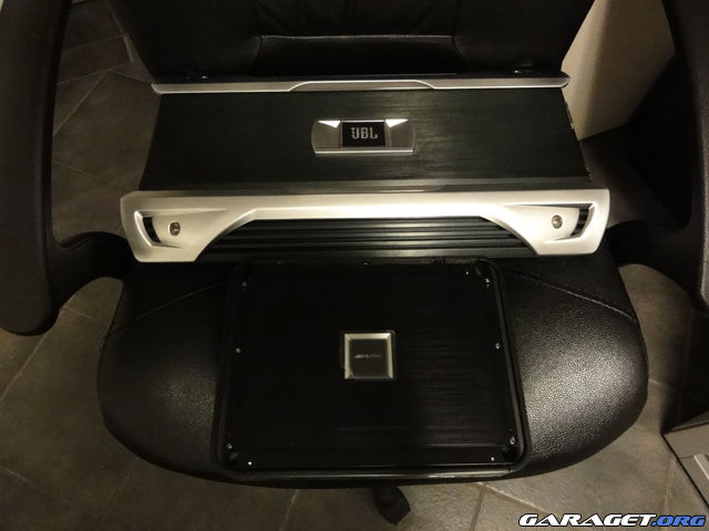

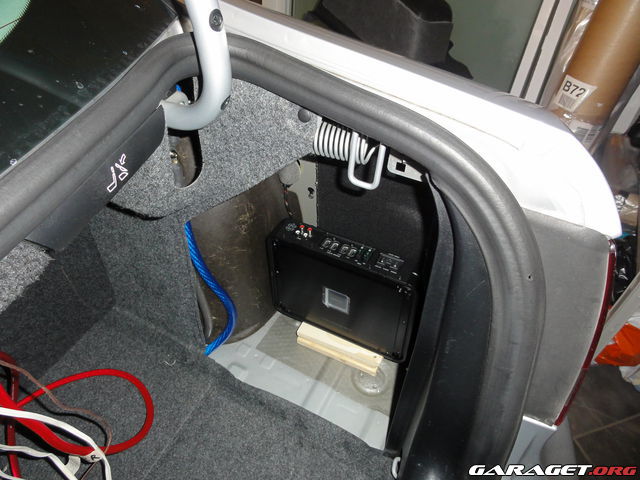

Ännu en dag avklarad, har dock inte hänt så mycket med nya bygget, men det börjar bli tomt där bak nu!
https://www1.garaget.org/gallery/archive/66688/1026097_vsl13k.jpg
Ska bara fixa en pall eller nåt att ställa gamla bygget på nu, sen så ska det skickas iväg söderut för att hamna i en annan 9-3SS. Hoppas att det blir väl omhändertaget. smile
https://www1.garaget.org/gallery/archive/66688/1026099_zszxbh.jpg
Gjorde en storleksjämförelse mellan gamla och nya, blir lite smidigare, och mycket bättre! I veckan blir det förhoppningsvis beställning av ett PDX-M12 också. smile

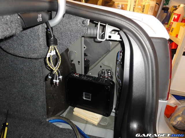

Nu ska jag bara bestämma mig för hur jag ska göra med kondensatorn, antingen så får den sitta som den gör eller så krånglar jag till det och sätter den bakom stegen så att det blir enklare att se den, och framförallt snyggare. Har iaf bestämt mig för att sätta allt på högersidan, får väl krångla lite och göra en egen cover, men det är det nog värt, risken för störningar är typ minimal där och så räcker alla kablar (i princip). smile

Äh, är ju helg, då ska man vara ledig å ta det lugnt! tongue Nej men har inte bestämt mig exakt för hur jag ska göra än, men lär ta och göra det så man kommer igång i veckan. Så här tror jag dock att kondensatorn kommer placeras, ser bättre ut än nuvarande placering (& ger maximal effekt, om den nu ger nåt), gäller bara att få till kablarna också. Måste bara komma på nåt mer att göra där, stegen är ju så små så det blir en massa utrymme kvar ovanför. tongue

Självklart Patrik, du kan vara lugn. wink Stegen kommer att monteras på en platta, och kondensatorn troligtvis på baksidan av den plattan. Dock så kommer den delen som stegen sitter på att vara monterad med gångjärn så den går att svänga ut/upp, annars kommer man inte åt panelen på framsidan. smile Allt kommer sen såklart att kläs med tyg på något vis, förhoppningsvis kan jag täcka för allt på ett snyggt sätt så man kan ta bort luckan vid utställning/tävling. Just därför som det tar lite tid att få till, vill inte bara hafsa ihop nåt.

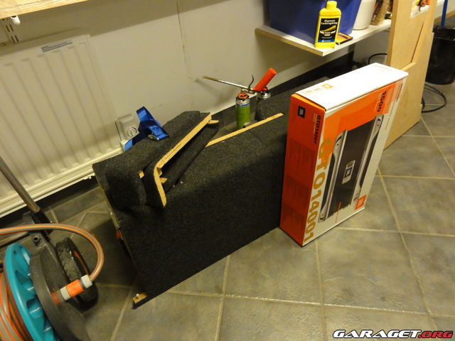

Så, har jag då fått något gjort på bygget idag? Nepp. roll Blev fullt upp med annat istället, håller på och paketerar baslådan och slutsteget (inte det lättaste att slå in 60Kg) och tog mig även en tur till BRL i Borlänge. Ville kika lite på en Alpine CDA-117Ri då jag är väldigt sugen på en sån, ser bra ut. smile Kollade även pris på kabel för ombyggnationen och köpte mig en säkringshållare att sätta bak. Har bara ett distributionsblock där nu då det inte behövdes annat förut när jag körde utan bakre batteribank.
https://www1.garaget.org/gallery/archive/66688/1026598_sulljn.jpg
Hoppas få något gjort på slutstegsracket i morgon (ush vilken tid allt ska ta), har klurat ut det mesta nu så det är egentligen bara att sätta igång, göra lite mallar och börja kapa delar. Ska göra en hel sektion som skjuts in där som är färdigklädd, bara att dra kablarna och koppla in steget (och skruva fast allt i bilen).
