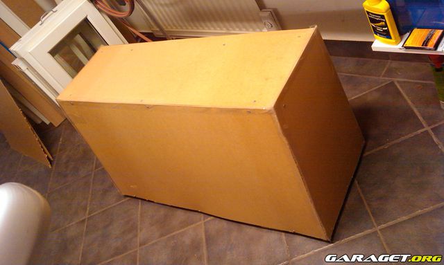

Får bli en liten "uppdatering" då innan jag går och lägger mig. Tyvärr så hann jag inte med nåt på nya bygget idag, eller rättare sagt jag var väl för slö. Hade fullt upp med att packa in gamla bygget då det ska skickas iväg i morgon. Så här fint blev det lilla "paketet" på ca 60Kg. wink Får se vad Bussgods tycker om det... tongue
https://www1.garaget.org/gallery/archive/66688/1027018_67sxks.jpg
Men bara jag fått iväg det i morgon (direkt efter jobbet) så blir det till å sätta igång med nya bygget, det lovar jag! smile Ska börja med att dra klart lite kabel, sen så ska det göras lite mallar och förhoppningsvis så hinner jag såga lite bitar också.

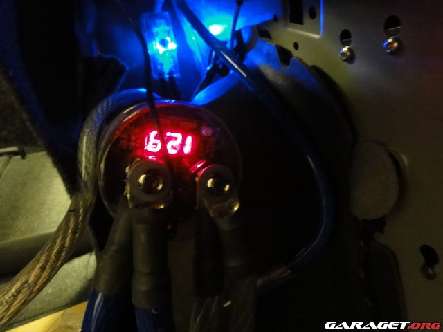

Lite dött här just nu, hände inte så värst mycket i helgen då jag var allmänt jätteseg inte hade ingen lust att göra nånting egentligen. Men lite har det ändå blivit gjort dom dagar som gått, och mer ska det bli. Har allt klart i huvudet nu så det ska "bara" utföras, vilket kommer bli mycket lättare när pappa tar med sticksågen hem. Men vi börjar med kondensatorn, hittills så har den bara setat intryckt ovanpå höger hjulhus och jag har inte brytt mig så mycket om den, displayen var dock rätt onödig då det var kablar i vägen för den, vände då på kondensatorn men det blev ju inte så bra.
https://www1.garaget.org/gallery/archive/66688/1029175_stjctf.jpg
(Nej, jag har inte 6.21V i systemet...)
Så fram med lödkolven och gör om, gör rätt! Den sitter fortfarande ovan på hjulhuset och kommer få göra så då det är ända stället där den får plats och är någorlunda nära stegen. Men nu har man iaf. nytta av displayen.

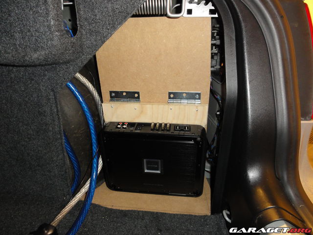

Sen så har jag även börjat på plattan för slutstegen, har gjort botten bakvägg och höger sida, bara jag får tag på sticksågen imorrn så ska plattan för stegen sågas ut, vänster vägg göras och så även ett tak. Tror dock att det kommer bli lite plastning då det blir en del former på vänster vägg och taket, gäller ju att det håller ihop. Det ritade är slutstegets form, hela den delen kommer sågas ut och förses med gångjärn så den går att vika upp för att man ska kunna komma åt panelerna på framsidan. smile

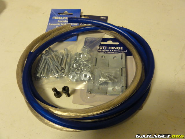

Var runt en vända idag och införskaffade lite material som kommer gå åt till bygget (förutom det jag har hemma), nu fattas bara ett par kabelskor så ska det nog vara klart sen. Kanske behöver lite plast och härdare också.
https://www1.garaget.org/gallery/archive/66688/1029181_8bx76f.jpg

ser mycket bra ut det där smile gillar "orginal" stilen big_smile keep up the good work tongue

va fan ha du köpt ett röv-hinge pöjk tongue  smack smack  dit me en bas nu  big_smile

Haha japp, såg faktist inte det tidigare men fint namn! big_smile Ska iaf. hålla stegen på plats så småningom. Och bas kommer, ska bara göra klart slutstegsracket och bestämma mig helt för hur jag ska ska göra med basbiten. wink Men det lutar starkt åt en Type-X i portad låda. smile

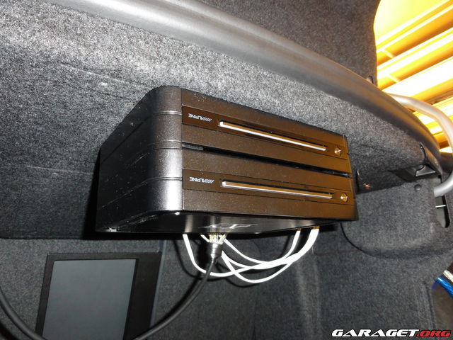

En liten uppdatering igen då på vad som händer här. Tanken var att jag skulle såga ut lite delar till slutstegsracket idag men det blev övertid på jobbet så när jag väl kom hem var jag allmänt seg, + att det är kallt och snöar. Så istället fixade jag klart kabeldragningen förutom sista biten mellan kondensator och distributionsblock, den fixar jag när racket är klart. Blir förhoppningsvis lite såga i morgon, om det nu inte blir kräksnö vilket det har hotats med...
https://www1.garaget.org/gallery/archive/66688/1029744_lc9nst.jpg
(Dom två nedifrån är från bakre batteribanken, dom två som går till höger & vänster är från främre batteribanken och dom två som går snett ned åt höger är till stegen, & ja den röda tejpen ska bytas mot krympslang)
Och så fick jag mer leksaker med posten idag! Nu gäller det bara att få klart där bak så man kan börja bygga baslåda. big_smile

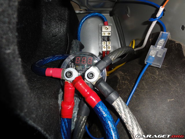

EDIT: Håller på och drar lite kabel till monoblocket nu, och vi måste mäta arean olika i Sverige och USA, för enligt instruktionsboken så ska det vara 25mm2 i terminalerna på PDX stegen men det var ungefär som att vifta med en gurka i en hangar... Testade med en gammal 35mm2 kabel och den passade perfekt! Får se om jag nöjer mig med 25mm2 ändå (räcker till effektmässigt) eller om det överdrivs som vanligt och blir 35mm2 "bara för att".
EDIT 2: Är så glad så jag hoppar just nu! big_smile Vet inte ifall nån kommer ihåg men förut hade jag en irriterande störning som kom så fort monoblocket kopplades in, spelade ingen roll hur jag drog lågnivån och höll på, så fort monoblocket var inkopplat så knäppte det med ett rytmiskt ljud i framsystemet. Köpte då en galvanisk avskiljare och flyttade på så sätt problemet till basarna istället, där det inte hördes lika mycket. Men ändå, störningen fanns där! Bestämde mig för att det berodde på 6-kanals lågnivåkabeln och la ner jobbet med att hitta den. Men nu är den helt och hållet borta! big_smile

Ännu en dag över och ännu lite mer gjort, nu börjar det t.o.m se ut för nåt. smile Var inte vidare skönt att stå ute och såga nu så jag gruvade mig en bra stund, kom på den ena ursäkten efter den andra men till slut så kom jag ut och sågade det jag kunde idag. Tog lite fler bilder idag så det inte bara blir en massa text.
Högra sidostycket är mer eller mindre klart nu, ska bara kapas lite i övre bakre kanten men det gör jag när "locket" (biten som täcker uppåt) är klart.
https://www1.garaget.org/gallery/archive/66688/1031388_njmtm9.jpg
Fick nästan till fällningen av plattan för stegen också, ska bara slipa lite bakkant så den går att vika upp till 90 graders vinkel.

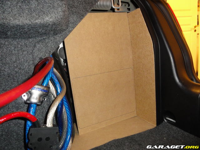

Sen så var det dags för vänstra sidostycket, har funderar ett tag på hur jag skulle göra det då det ska vara kurvat samt att övre kanten ska vara sned och tja, det är en massa vinklar åt alla håll! Slutade med att jag tog en massonitbit, kapade till den ungefär, blötte och satte i spänn i arbetsbänken.
https://www1.garaget.org/gallery/archive/66688/1031390_s48kik.jpg
Drog på med kupévärmaren när biten satt i spänn och lät den stå nån minut, sen såg den ut så här.
https://www1.garaget.org/gallery/archive/66688/1031391_x743cd.jpg
Nästan perfekt passform på en gång, mycket nöjd! Det sista lilla löser sig sen när den limmas och spikas fast, om inte så får jag väl fylla gliporna med lim eller plast.
https://www1.garaget.org/gallery/archive/66688/1031393_20xxay.jpg
Så ser det ut på plats i bilen, nu ska jag "bara" få till bitarna ovanför så det blir tätt och snyggt. Sen är det dags för nåt lager plast och glasfiber för att hålla ihop allt, sen på med tyg och montera. smile
https://www1.garaget.org/gallery/archive/66688/1031394_2h4yfz.jpg
